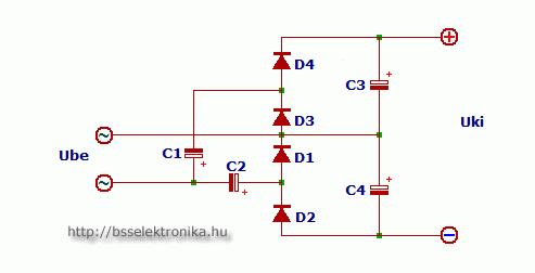

Szeretnék kerékpárra usb-s portot a maga 5V- ával, úgy gondoltam, hogy veszek egy agydinamót (kb 6V, 3W), és ahhoz kéne nekem egy kapcsolás, ami egyenirányítja, és szabályozza, hogy olyan 5V körüli értéket adjon (fixen), ha megyek. Ez egy akksira lesz kötve, amit folyamatosan tölt, ha pirosnál megállok, akkor is megy tovább a töltése a gps-nek, vagy a telefonnak.
kapcsolási rajzokat magyarázattal nagyon megköszönök.
üdv
(#) janikukac válasza slave557 hozzászólására (») Júl 6, 2011 /
6V-bol nehezen kapsz stabil otot, legalabb 9V kell ide..

Váltóáramodat a mellékelt rajz szerint kétszerezed, azt egyenirányítod, az így kapott feszültséget egy 7805-ös IC-vel 5v-ra stabilizálod.
(#) ngexi válasza ngexi hozzászólására (») Júl 6, 2011 /
Illetve négyszerezed...
