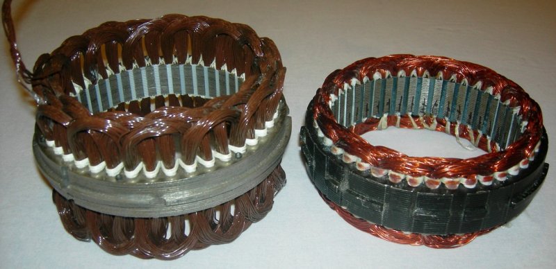

Ezzel a légmagos dologgal egy kis tévedés van,mert ez csak addig igaz,amíg üresen forog,mihelyt terhelés kerül rá ugyanúgy kell hozzá a mechanikai munka,hasonlóképpen működik mint egy rendes vasmagos generátor,csak sokkal rosszabb hatásfokkal.Ezek a kerek tekercsek nagyon rossz geometriák,az indukcióban csak azok a részei vesznek rész amit az erővonalak metszenek,amivel párhuzamosan haladnak,csak a rézveszteséget növelik.Érdekes példa a csatolt kép,egy amerikai fószer hirdeti az ebay-on.A jobb oldalon egy Delko által gyártott(elég jó nevű motorfelújító) generátor állórész,jól látható a rézveszteség minimalizálására törekvés.A hirdető azt állítja,hogy a bal oldalon látható gyártmánya sokkal jobb,mert nem spórolt a rézzel és így nagyobb a levehető teljesítmény.A yenki tehénpásztor valószínüleg nem a Yale egyetemen végezte tanulmányait,mert akkor tudná,hogy ami drót a vasból kilóg,nem vesz részt az indukcióban,csak a veszteséget növeli.
Mennyire igazad van.Kár hogy nem elöbb írtad mert és megis csináltam pont a kép alapján az uj tekercselést.
Müködni müködik de iszonyat nagy az ellenállása szinte semmit nem értem el a plusz dróttal. Szóval ilyet tényleg senki ne csináljon
