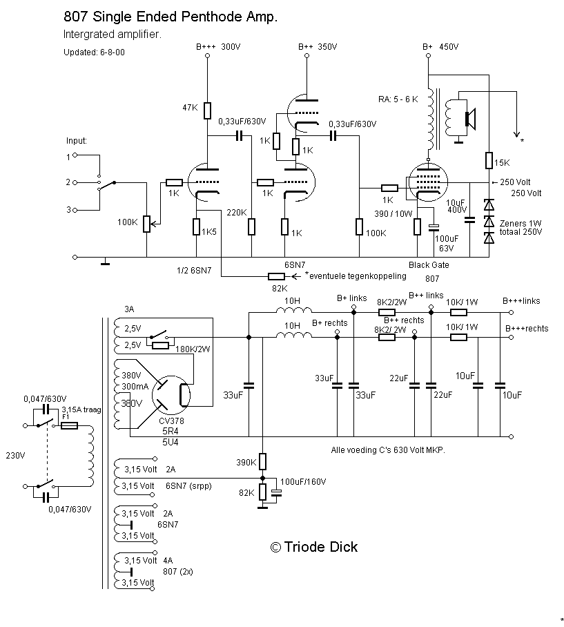

Sziasztok ( szép jó reggelt )
Kérdésem lenne , kinek mi a véleménye erről a kapcsolásról ... Fűtés felemelése valahogy nem tiszta nekem és a táp rész . Előre is köszi a segítséget Gábor
A 6SN7 -nek a fűtés-katód legnagyobb megengedett feszültsége 200 V, ami tartalmazza a DC komponensen kívül az erősített jel csúcsfeszültségét is, ami a nagy kivezérlés miatt elég nagy. A második csőfél katódja nagyjából fél tápfeszen van, vagy akörül, ezért kell megemelni a fűtés közepét. Az alsó csőfélnél ez a 40, 45 V nem oszt, nem szoroz. A táp meg rendesen meg van csinálva, az egyes fokozatok anódtápjai jól el vannak választva, oldalanként.
Amit én nem tartok jónak, az a bemeneti potméter kapcsolása. minden csőnek van -ha pici is- rácsárama. Ez keresztül folyik a potméter csúszkáján, és jelentős recsegést tud okozni, mert a csúszka átmeneti ellenállásán fellépő feszültséget hozzáadva a hasznos jelhez, a fokozat felerősíti. Mivel jelentős fokozatonkénti, és teljes visszacsatolás van, valószínűleg nem lesz rossz minőségű az erősítő.
Én esetleg előfeszültséggel operálnék katódellenállás helyett, de ez ízlés dolga.
