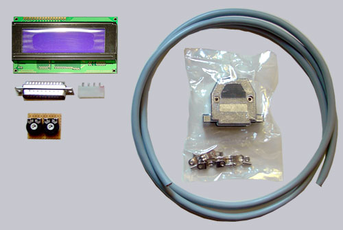

Ami ezen a képen van nyomtatóport csati, olyat lehet kapni manapság vagy honnan lehet szerezni? Van annak neve? Az én tákolmányom így nem túl guszta, elég kusza, látszik a forrasztás...Szép lenne, ha le lehetne fedni.
http://www.ocinside.de/assets/lcd_display/lcd20x4_bausatz_big.jpg
25 pólusú D csatlakozó, lengő, apa (tehát a tüskés
![]() Alternatív megoldás, ha számtech boltban kérsz nyomtató átkapcsoló kábelt, aminek 2 ilyen csati van a végén. Így a kábel is megvan; ha félbevágod, elég két kijelzőhöz is. Csak ki kell mérni műszerrel, hogy melyik drót melyik tüskéhez megy a csatinál. Viszont ilyen kábelt manapság már csak a nagyobb boltok tartanak sztem, mert hát az LPT fölött kicsit eljárt az idő. ![]()
Vagy ha szalagkábelezni akarsz, létezik D csatlakozó szalagkábeles változatban is, amit csak rá kell nyomni a szalagkábelre. Ilyen viszont lehet, hogy csak a nagyobb elektronikai boltokban lesz. A Lomexben pl. szokott lenni.
Válaszd azt a megoldást, amelyik a legszimpatikusabb. ![]()
