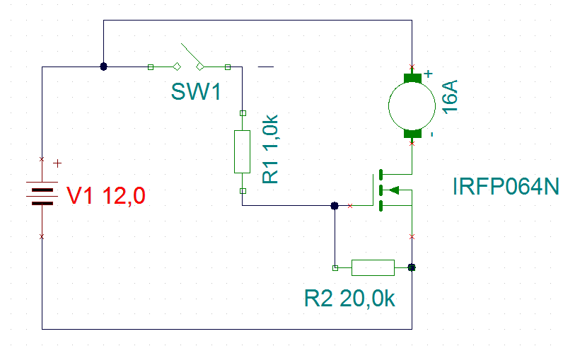

Meg tudná mondani valki, hogy az IRFP064N fet miért forrósodik fel 1 másodperc alatt míg ha IRF1404-re cserélem akkor allig melegszik.
Köszi.
