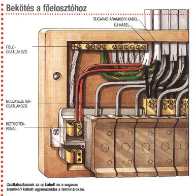

Ha nem vagy biztos a dolgodban, akkor inkább bízd szakemberre. A nullát a réz sínről tudod lekötni. (kép1) Figyelj a vezeték keresztmetszetére!
10A=1mm2
16A=1,5mm2
20A=2,5mm2
25A=4mm2
(#) Balaa16 válasza balintjanos hozzászólására (») Jún 30, 2011 /
Akkor most nulla kell vagy védőföld? A nulla és a védőföld nem összekötve van, hanem a PEN vezető van szétválasztva Pe és N vezetőre (N=nulla, Pe=védőföld)
(#) Balaa16 válasza Balaa16 hozzászólására (») Jún 30, 2011 /
A lakásba vezető vezetékről lekötheted a nullát és a védőföldet.
