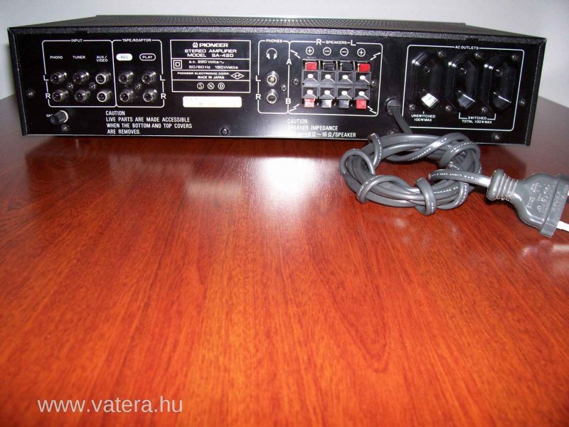

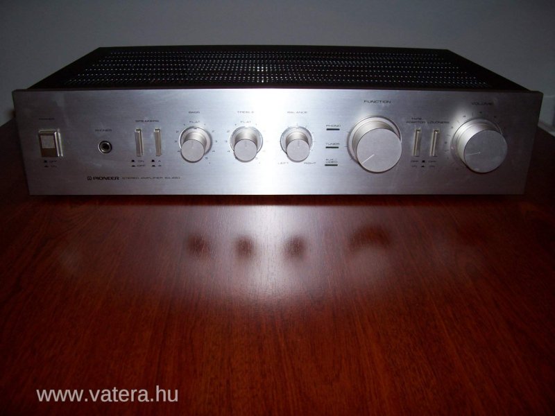

Sziasztok valaki tudna segiteni?
Az lenne nagy kérdésem hogy ezt a erösitöt lehete hidba kötni Pioneer SA 420. ha igen hogy meg mennyit birna?
Aki tud kérem segitsen már köszönöm.

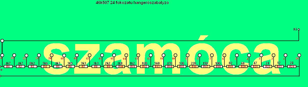

(#) szamóca hozzászólása Júl 18, 2011 /
A 24 állású osztó.
(#) CIROKL válasza szamóca hozzászólására (») Júl 18, 2011 /
Köszöntem szépen !

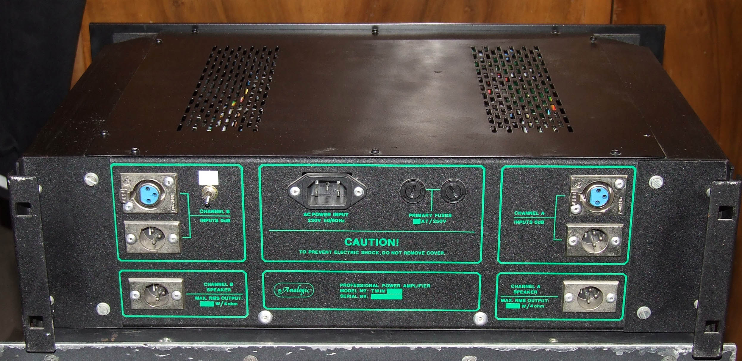

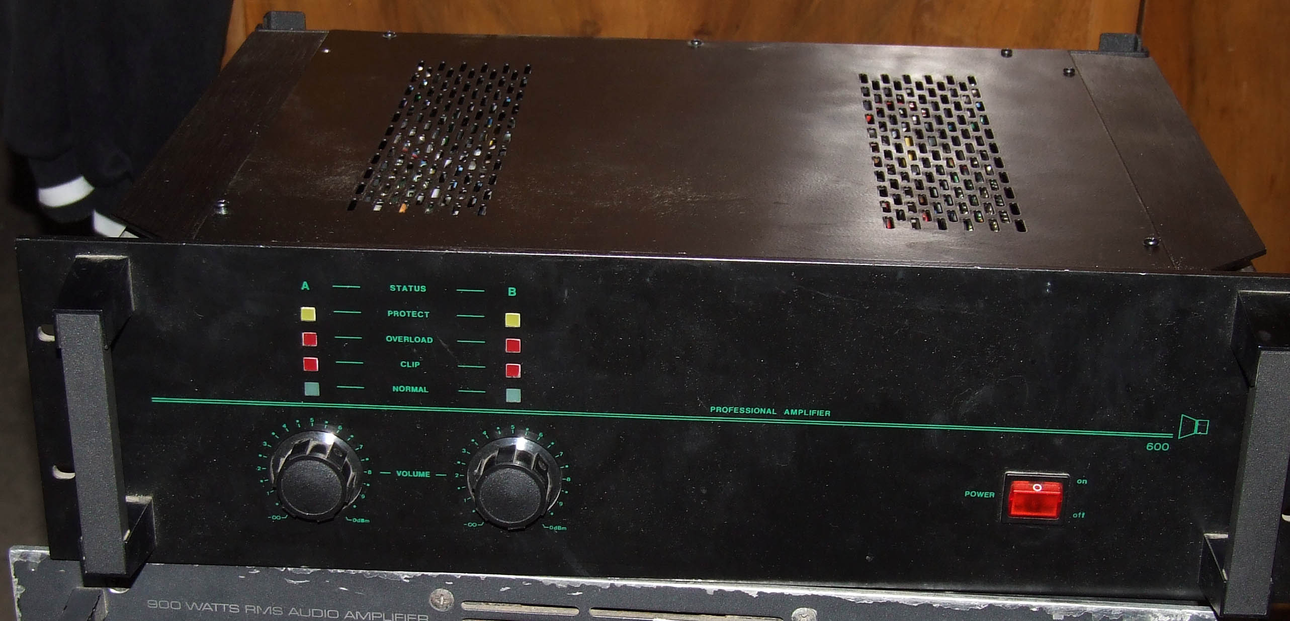

(#) Bassmester hozzászólása Júl 18, 2011 /
Ismeri valaki ezt a végfokot?
Szerviz doksi kéne ha volna, de nem találtam semmit az "Analogic" elnevezése alapján.
(#) CIROKL válasza Bassmester hozzászólására (») Júl 18, 2011 /
Ez valami kisipari termék , a belvilágát kell tanulmányozni hátha fellelhető róla valamelyik kapcsolás ?
(#) Bassmester válasza CIROKL hozzászólására (») Júl 18, 2011 /
Nekem is gyanús volt hogy valami maszek cucc. Egyébként erősen táphiba gyanús, lehet hogy doksi nélkül is meg tudom bütykölni. Na majd szétszedem lefotózom és jövök a képekkel, hátha valaki ráismer. Köszi
(#) GyurikaBx válasza Bassmester hozzászólására (») Júl 18, 2011 /
Ezt a végfokot Sinus Live néven is gyártották, nekem is volt hozzá szerencsém egy Twin 600-as hoz, BD249D és 250D volt benne. Doksim az nekem sem volt, szerencsém volt vele mert csak az egyik oldal ment el és abból is csak a végtranyák meg egy meghajtó tranyó, csere és mehetett az útjára. A végeket én 2sc5200-ra és 2sa1943-ra cseréltem mind két oldalon a biztonság kedvéért meg azért mert nem lehetett kapni 249D-t meg 250D-t.
