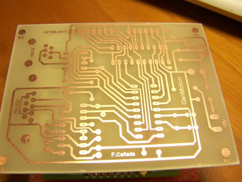

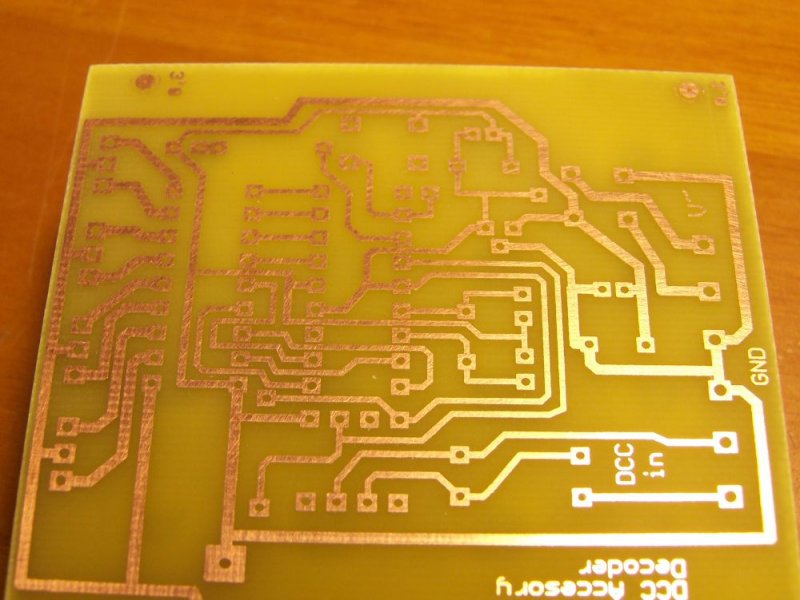

(#) slogan válasza Bigpeterson hozzászólására (») Júl 16, 2011 /
Alátámasztom az alábbi 2 képpel !
Annyit tennék hozzá ,hogy én már a vasalást is unom
Ezért készült egy lamináló .....
Ennek hosszú a históriája ,tacskóssal kezdtem ,majd mikor elolvadt ,lett helyette fénymásoló fixáló hengerpár.
Már rég feladtam volna ,de hála lidi -nek elkészült ,sőt többször átíródott a szoftvere és működik !
Nem semmi türelem kellett hozzá !
És nem utolsó sorban köszönet illeti kaqkk is ,aki szintén önzetlen a témában !
Felfűtés kb. 3-4 perc ,laminálás kb ugyanannyi.
