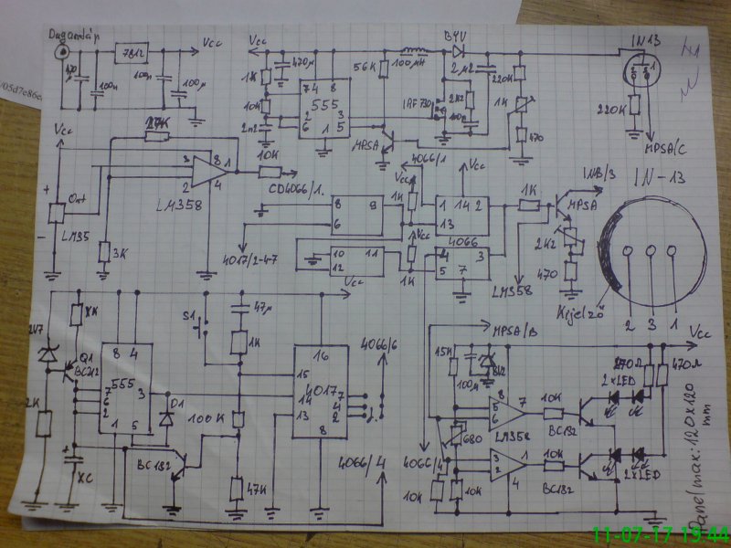

Építettem egy hőmérőt LM35 az érzékelő,LM358 erősít.30 fokon 3V a kimenete, amit rátettem egy MPSA 42 bázisára.Vagyis innentől az IN-13 kivezérlésjelző.Azt szeretném megkérdezni, hogy az mitől lehet, hogy a csövet beskáláztam, beállítom a 30 fokot,és kikapcsolom,újra be, és a 30 fokot adja, de pl. úgy, hogy 10-45-ig. apcsolásból egyszer nem 0-ról indul.
Mi okozhatja?
Kapcsit nem akarok feltenni, mert biztos nem jó!
Kérem, ha valaki tud, segítsen

(#) proli007 válasza Csupasz hozzászólására (») Júl 17, 2011 /
Ha tudod, hogy nem jó a kapcsolás, akkor mitől működne jól? Szóval tedd csak fel a rajzot. Legfeljebb nem jó. Mit veszíthetsz?
Nem ismerem ezt a kivezérlésjelzőt, de nem árammal kell ezt vezérelni?..
üdv! proli007

(#) Csupasz válasza proli007 hozzászólására (») Júl 17, 2011 /
Nem akartam pofátlan lenni, ez még az ,aminek a 4017-es részét Te tervezted.
Szóval ugyanaz a probléma, hogy az IN-13 cső középről kezdi a kijelzést..
Bocs, de a 4017 sem tökéletes, mert csak arra a pillanatra vált át,nincs öntartása,visszabillen.De ez a legkevesebb.
Ha beállítom a megfelelő kijelzéshosszt, a következő váltáskor már nem a cső elejéről /0/ indul, hanem esetlegesen valahonnan.Miért?
Csupasz

(#) proli007 válasza Csupasz hozzászólására (») Júl 18, 2011 /
„Bocs, de a 4017 sem tökéletes, mert csak arra a pillanatra vált át,nincs öntartása,visszabillen.”
Ilyen nincsen. A 4017 egy számláló, és ha átlépteted egy állásba, akkor ott is kell maradnia. Ha nem, akkor valahonnan zavarjelet szed össze. Vagy az órajelén, vagy a RESET jelén keresztül.
A RESET megoldás nem így túl korrekt ilyen szempontból, ha a tápfeszültségen egy tranziens van, akkor törölheti a számlálót. És a tápfesz szűrésekre is oda kel figyelni, és elkerülni azt is, hogy ne rántsa meg valami.
Hogy miért működik így a kijelző, azt legfeljebb úgy tudod megnézni, hogy megfigyeled, hogy az "áramgenerátor" ad más áramjelet, vagy a kijelző önállósítja magát. Tehát mérni kell a cső felé menő áramot, és tápfeszültségeket, mikor váltások vannak.
üdv! proli007
(#) vicsys válasza Csupasz hozzászólására (») Júl 18, 2011 /
Nálam akkor produkált hasonlót, amikor az anódfesz. nagyon alacsony volt.
A tesztelést a tápfeszültségek ellenőrzésével kezd. Utána a szenzor műveleti erősítőjének a kimenetével hajtsd meg a csövet meghajtó tranyát. Nem tudom, hogy a köztes elektronikának mi a célja, de első körben az analóg részét tedd tisztába. Utána a digitális ic-ket már egy leddel is tudod tesztelni.
