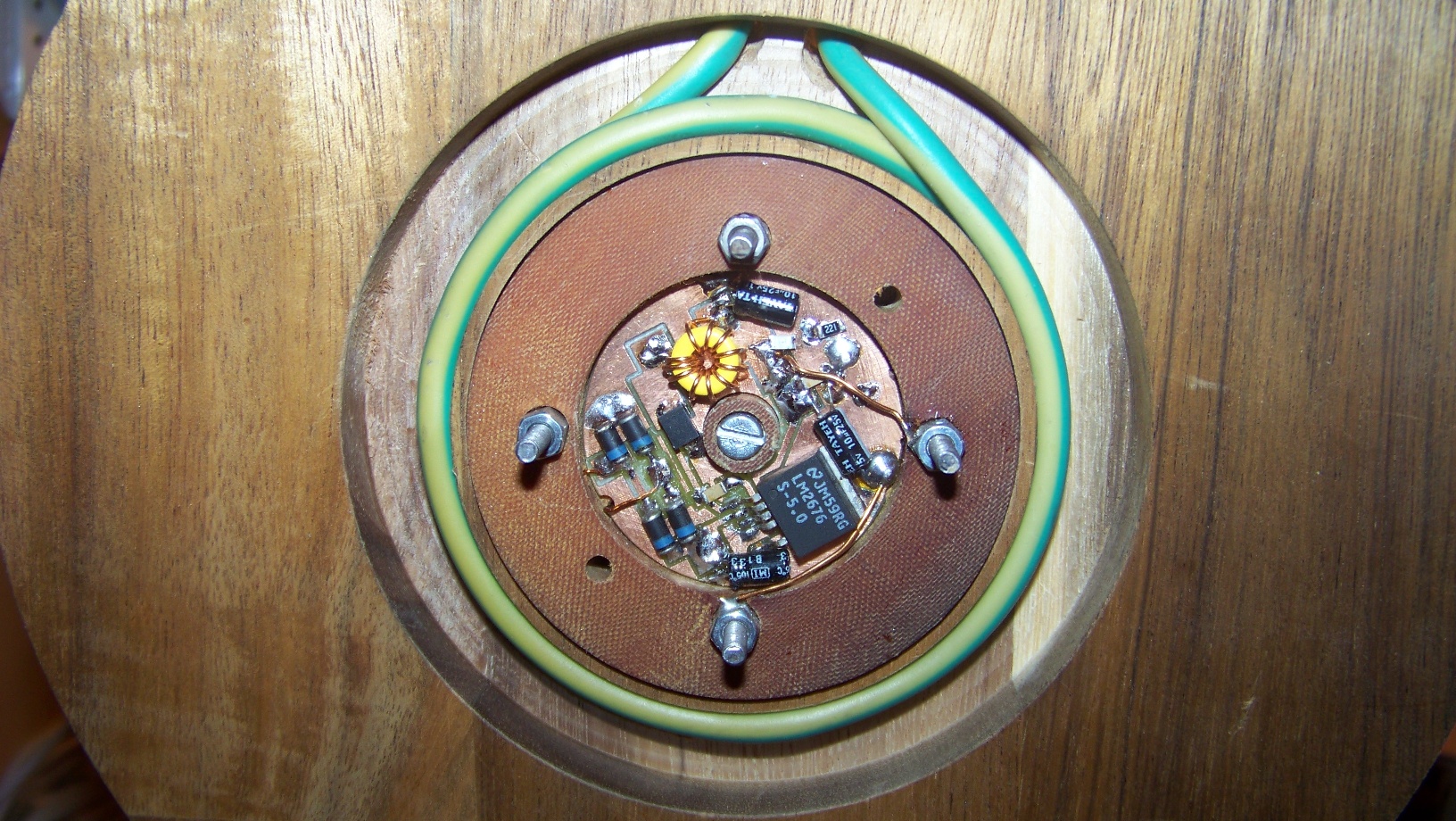

Az óra bázishoz (analóg bázis, amelyen PWM kimenet van 555-tel) tegnap készitettem el a primer tekercset, amely 0.2-es huzallal készült, kb 100 menettel, a távlsága a szekundertől kevesebb, mint 1 mm. A gondom az, hogy igencsak melegszik, ha anagyobb áramot akarok áthajtani rajta, amire ugye majd szüksége is lesz a propellernek. A menetszámot növeljem, vagy szerezzek vastagabb huzalt? Ti melyik huzalt preferáljátok? A másik érdekes dolog, hogy a szekunder tekercsen lévő, szűrést és egyenirányitást ellátó egység (kerek nyák, két nagy kondival és 15V-os zénerrel) kimenete 16V-ra is felszökik. Ezt hogyan tudnám orvosolni?
- A kitöltést lehet kisebbre állítani. Patexati szerint nem mindegy a szekunder körbeli egyenirányítás módja sem - a legjobb hatásfokú az egyutas megvalósítás, de itt sem mindegy a tekercs bekötése. A diódahídasról is tökéletesen üzemel... - A 16V normális hiszen nincs terhelés. A zéneren most sokkal nagyobb áram folyik át, mint amire tervezték (amelyikhez megadták a névleges feszültségét).
Szerinted mekkora áramfelvétel szükséges a rotornak a táp oldalon, mert jelenleg labortápról üzemelve 17 V DC, 2-300 mA áram az, ami mellett még nem melegszik a primer. Egyébként ezek szerint a primerem jó a leirt adatok alapján? Nektek mennyire melegednek a primeretek, és milyen átmérőjű huzalt használtok az elkészitéséhez? Ez a tápellátás legjobb tudomásom szerint nem elengendő a rotornak, hiszen a veszteségek, mire a zéneren megjelenik a 15V elég nagyok, és ugye kéne a rotornak vagy 0,5 A legalább...
Minden attől függ milyen led-eket használsz fel. Nagyfényerejű ledekhez a rotoron 200-300mA elég, ennyit a tápod biztosan le tud adni. Több rotor is épült 0.2 - 0.22 huzallal. Ha növeled a huzalátmérőt, csökken a tekercs ellenállása, még jobban fog melegedni. Inkább a kitöltést kellene csökkenteni...

Sziasztok.Segítséget szeretnék kérni.Próbálgatom csinálni a vicsys-féle órát.Most azt csinálja ,hogy ha ráteszem a bázisra a primér tekercs kivezetéseit akkor a labortápom azt jelzi-kattan- hogy rövidzáras talán? Ha nincs rajt a két kivezetés akkor csak a propeller forog, ha ráteszem akkor megáll ill a FET ekkor nagyon melegszik. Vagy az a kapcsolós 5 lábú akármi nem kapcsolgat?
A tekercsnek való drótot széttört tápdugaljból vettem ki és pill.ragasztóval ragasztottam---hülye kérdés de esetleg a ragasztó átvezet? Most persze a propelleren lévő ledek sem világítanak mert persze el sem indul,de ha az ezen levő dióda hídra teszem a labortáp kivezetéseit akkor is inkább kattan a labortáp-ez is zárlatos? korábban ez a prop. valahogy működött(félig-meddig) de amióta egy szebb bázis nyákra tettem az alkatrészeket ,azóta ezt csinálja.De már annyit kínlódtam vele. Megfordult a fejemben,hogy esetleg tudna valaki jutányos áron egyet eladni? Köszönettel:tomics76

- A bázis áramfelvétele motorral és a transzformátorral elég nagy, így a tápod valószínűleg nem zárlatot jelez, hanem túlterhelést. Tegyél be egy 10 ohm 5W ellenállást a transzfornátorral sorbakötve. - A pillanat ragasztó nem vezet, de máshogy csinálhattál menetzárlatot a bontott huzallal. - Valószínűleg fordítva van beültetve a zéner, vagy a diódahíd valamelyik tagja - esetleg valamelyik dióda rossz. Az is előfordulhat, hogy a zéner feszültségénél nagyobb feszültséggel táplálod - csökkentsd le a táp feszültségét a zéner feszültsége alá min. 1V -tal. Magának a rotornak nem lehet ekkora áramfelvétele. Konrtroller nélkül próbáld meg táp alá helyezni, mérni az áramfelvételét. Ha normális (10 mA alatti) az áramfelvétel, akkor egy 1k ellenállással a led vezérlő kimeneteket +5V -ra húzva egyesével le tudod ellenőrizni a led meghajtó tranzisztorokat.
Helo, köszi válaszod.tettem be ellenállást a primér tekercsbe sorba ,most elindult rendesen és a ventillátor is gyorsabban forog.A prop. áramfelvétele is 10 mA alatt van.A ledeket úgy világítanak,hogy pl 12 volt a dióda hídra és voltmérő az 5-ös lábra ill valamelyik másik láb a voltmérő másik végére...így vílágítanak a ledek.Viszont amikor forog akkor egyik sem. De lehet hogy a pic ment tönkre vagy valami kontakt hiba van.Ezt még vizsgálom.De eddig segített válaszod.Köszönöm. De ez mitől van hogy ellánállás nélkül másnak megy nekem meg melegszik a Fet,ha nagy nehezen elindul.--Kevés a menet szám?
