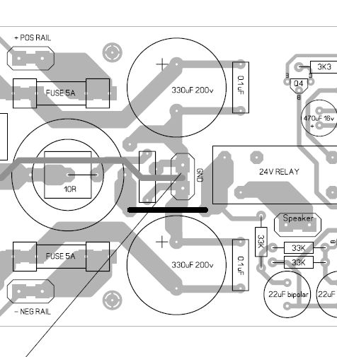

Lenne egy kérdésem. Az Nmos350be a képen bejelölt kondiknak kötelező 200Voltosnak lenni? 100Voltosakat kaptam csak.
(#) storm válasza Robi85 hozzászólására (») Júl 24, 2011 /
Mérd meg a 200V-os kondin mekkora fesz van. Ha több mint 100V, akkor nem jó a 100V-os kondi.
(#) Robi85 válasza storm hozzászólására (») Júl 24, 2011 /
Még nincs összerakva. De a tápfeszültség +-75volt lesz. Már megvannak az alkatrészek, de ezekből a kodikból csak 100Voltosat kaptam. Majd talán a nyári leállás alatt elkezdem épiteni, bár még borda sincsen.
Ha 100V alatt van a kondira jutó fesz, akkor az a kondi is megfelel. Jó építkezést

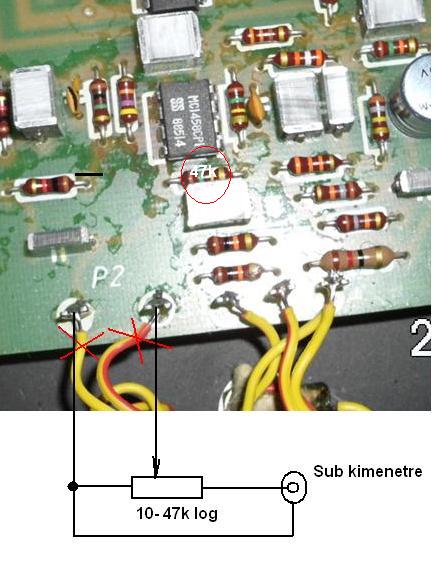

(#) reloop válasza laccy88 hozzászólására (») Júl 24, 2011 /
A sub kimeneted jelnagyságát, és terhelhetőségét nem ismerem, így általános értékekkel számoltam. Egy poti és egy 47k ellenállás kéne a kísérlet elvégzéséhez. A piros karikával jelölt ellenállást minitoron keresztül 35 ohm -nak látom, ha a valóságban 22k-tól nagyobb, nem fontos cserélni 47k-ra.
(#) reloop válasza Robi85 hozzászólására (») Júl 24, 2011 /
Szia! A kondi úgy látom boucherot tagba kell. A 100V lehet jó, csak "testes" darab legyen. Ha a lábtávolság illik a nyákba valószínűleg jó lesz.
(#) laccy88 válasza reloop hozzászólására (») Júl 24, 2011 /
nagyon szépen köszönöm a segítséget, viszont ezt kipróbálni, csak egy hónap múlva lesz lehetőségem, mert akkor leszek újra otthon. Addig is mégegyszer köszönöm az ötletet, majd beszámolok róla
