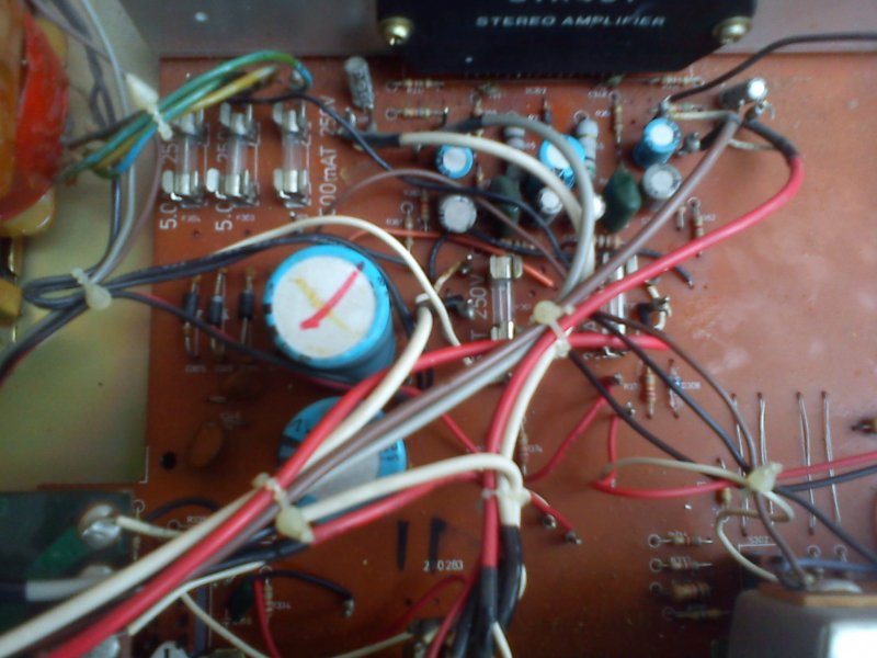

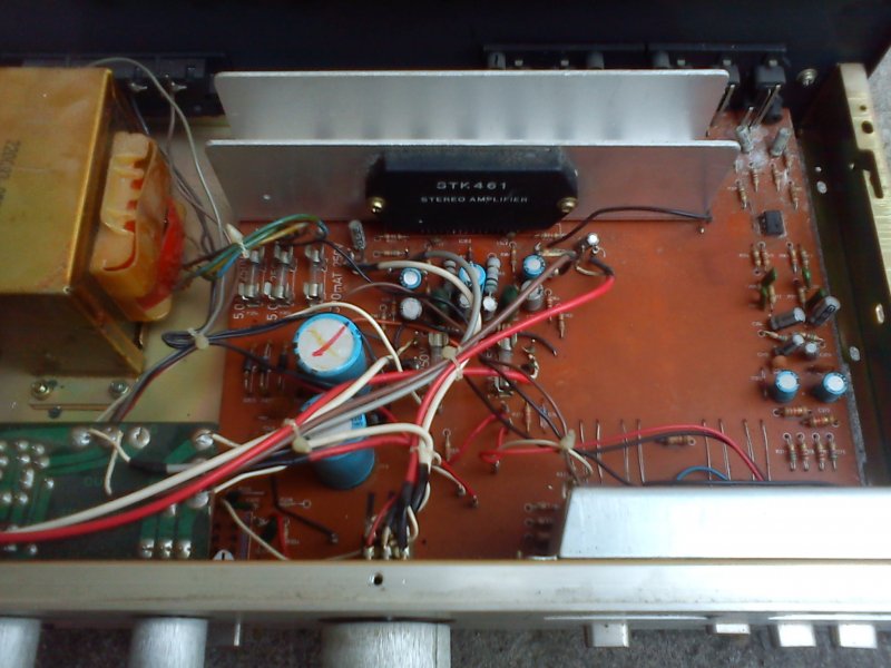

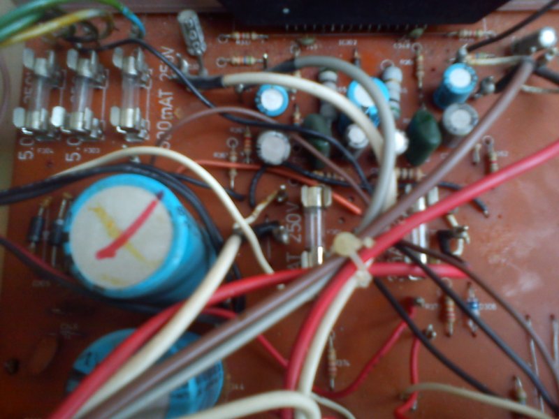

Sziasztok segítséget kérnék egy erősítő javításához.
Az erősítő Audion A-200 STK 461 ic -vel, a nyákon van egy kiéget ellenállás közvetlenül az STK előtt, azt gondolom hogy az STK szált el de nem vagyok biztos benne mert aki használta az azt mondta hogy az egyik hangfal kimenetet használta mert már a másik nem működöt ,de viszont oda két hangfalat kötött párhuzamba és egy bulin halt meg az egyik hangfal kimeneten mértem Dc 29 volt-ott a másikon 0.6 volt körül. És ezt ugye nem tudtam először mikor kipróbáltam és hangfalat kötöttem rá egy szikra a hangfalbemeneten és ki ment az egyik bizti az erősítőbe 3.15A-os biztosíték mellékelek pár képet hátha tud valaki segíteni előre is köszönöm
(#) nagy_david1 válasza zolijee hozzászólására (») Júl 27, 2011 /
Ez szinte biztos, hogy STK hiba. 1) erősítő kimenetén DC feszültség 2) azért halt meg mert két hangfal impedanciája jóval kisebb mint a megengedett amit még elvisel. Az STK ráadásul védelem hiányos is. Ettől eltekintve az ellenállást cseréld.
(#) zolijee válasza nagy_david1 hozzászólására (») Júl 27, 2011 /
Szia igen én is így gondoltam de nem tudom hogy milyen értékű az ellenállás hogy ha kiszedem meg mérem de nem hiszem hogy jó még.és hogy jó értéket tudok e majd mérni nagyon köszönöm a segítséget veszek bele egy ilyen STK ic-t vagyis a helyettesítőjét 1600ft-ott még megér nekem hátha jó lesz kösz még 1x
Keress adatlapon vagy gugliban egy kapcsolási rajzot erről az STK-ról. Lehet, hogy az ellenállat értékét onnan meg lehet fejteni. Legalább megnézni, hogy az a láb ahol kiégett miért felel és így jobban lehet már találgatni értékeket. Gondolom gyári kapcsolási rajzot nem kerestél. Ha találnál az lenne a legegyszerűbb megoldás.
Kaptam is valami érdemlegeset. Hátha segít.

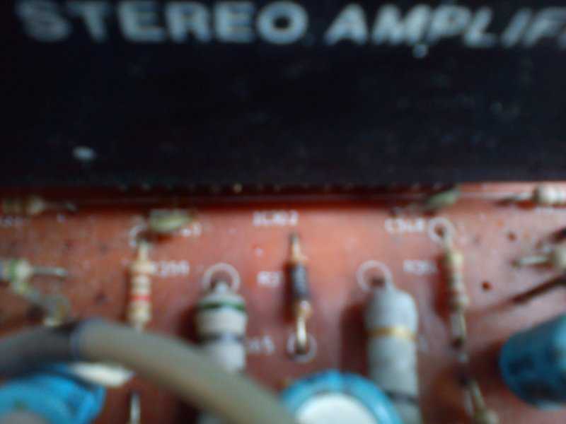

Hát gyári kapcsolást nem találtam pedig elég sokáig kerestem! egyébként a 9es lábhoz csatlakozik közvetlen de nekem ez nem mond semmit de kivettem az ellenállást és meg mértem 28 ohm ez szerinted jó? vagy most azért annyi mert megégett ?
Biztos, hogy jól számoltad a lábakat? Mint látod a mintakapcsolásban is a 9-es láb a tápfeszültségen van és nem nagyon szokás a tápfesz ágba még ellenállást kötni. Főleg nem ilyen fél wattosakat. Remélem a nyákot kivetted és úgy nézed. Esetleg nézd meg, hogy a 9-es láb kap-e máshonnan tápfeszültséget és hova vezet a kiégett ellenállás tovább.
Igen biztos hogy a 9-es láb. de ugye az ellenállás egyik lába a 9es láb- hoz megy de a másik már abba a forrasztási ponthoz megy ami a 8as lábból jön ki. Egyébként ugy számoltam a lábakat hogy ha szemben állok az ic-vel bal oldalról számoltam mert ott az első lábnál volt egy fehért pont nem tudom jól számoltam?

(#) nagy_david1 válasza zolijee hozzászólására (») Júl 27, 2011 / 1
Vesd össze amit mondasz azzal amit küldtem. Szerintem az az ellenállás 100 ohm-os volt. Cseréld ezt is és az IC-t is.
Oké akkor így megpróbálom 100 ohm -os ellenállással és új ic -vel köszi a segítséget!

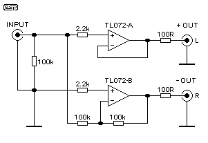

(#) deadlyroberta hozzászólása Júl 27, 2011 /
Egy quados kérdés, 40 wattrol 8 ohm en akarom hajtani menyi volt kell neki, 100 wattról 4 ohm en, 200 watt 4 ohm en hány volt kell a táprésznél? Hídba hogy köthető?
(#) soos csaba válasza deadlyroberta hozzászólására (») Júl 27, 2011 /
Szevasz, 40W-nál -+30V, 100W-nál +-50V, 200W-nál pedig +-55-65V-ig, mind a három variánsnál kell változtatni a kapcsolásban egy pár ellenállást, és a tranzisztorokat is.

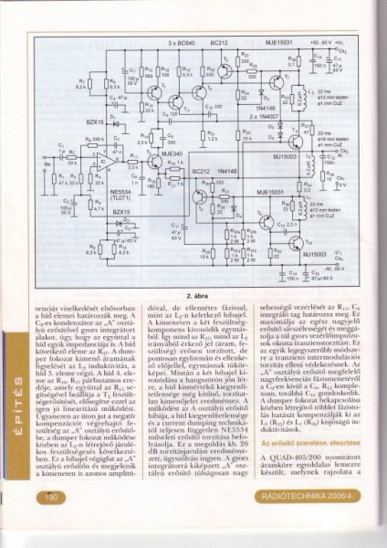

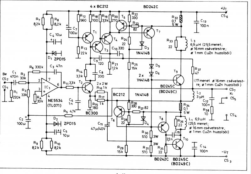

Hídba köthető természetesen, fázisforditásal. Csatolok egy kapcsolási rajzot, csak ekkor a két végfok meleg pontjára kell kötni a hangszórót, és 8 ohmos terheléssel.
(#) deadlyroberta válasza soos csaba hozzászólására (») Júl 27, 2011 /
Köszi és igy kettő 8 ohmen lesz a két meleg ponton 8 ohm?Viszont a "voltokra" is kíváncsi vagyok.
A voltokat már oda írtam hogy hány volton mennyi watt, csatolok neked kapcsolási rajzokat is, de ezt a kérdést a Quad 405-ös erősítő tapasztalatok és hibák nevezetű topikba kellet volna fel tegyed
