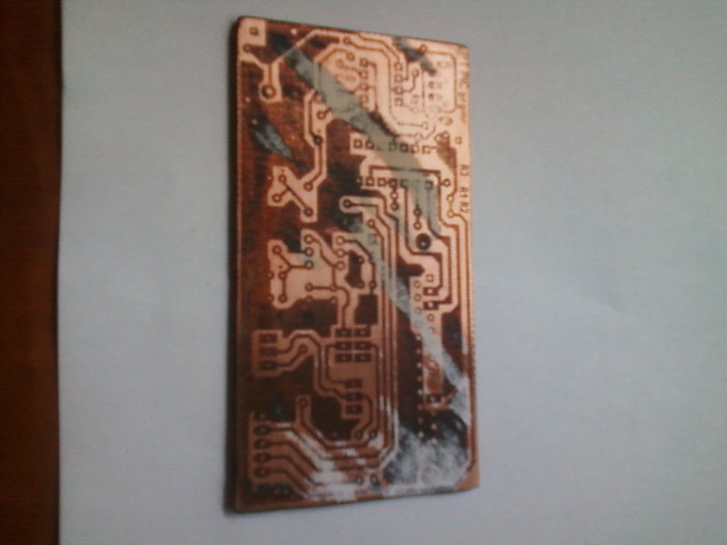

(#) adapter hozzászólása Júl 28, 2011 /
Tisztelt Fórumtársak!
Segítségeteket kérem a következőkben, mert már a téboly határán állok:
A melléklet szerint néznek ki a paneljeim! Mitől lehet ez?Már vagy 8-adjára csinálom újra és nem sikerül!
Infónak: (Tudom, tudom, a papír nincs leszedve rendesen, de mert már láttam hogy nem lesz jó nem is kinlódtam vele).
Eddig ki tudja hány panelt készítettem ezzel módszerrel jól, mostanában (nem ez az elsö eset hogy ilyen) pedig nem sikerül.
Módszer (sztem) szokásos: 1-terv kinyomtat 2-panel előkészít 3-200C- vasalóval 1,5 percig felvasal 4- zsebkendővel lenyomkod 5-áztat 6-marat 9-beültet,próba, örül,
Bocs, a rossz képekért csak telefon volt nálam, fényképező messze van.
Ha nem látszana rendesen: A vezetősávok vagy hiányoznak vagy olyan mintha csak a fele ment volna át a festéknek a maradék a papíron marad, olyan márványos az egész. legutóbb már égett majdnem a nyák úgyhogy nem hiszem hogy kicsi lenne a hőmérséklet..
Help!
Üdv:L

(#) adapter válasza gulasoft hozzászólására (») Júl 28, 2011 /
Nem fólia hanem, lézer photo papír... meg nem laminálom hanem csak simán vasalóval nyomom le, (régi ETA vagy mi..)
Kb: így csinálom:
Se nyomtatót (Samsung) se papírt nem cseréltem a toner meg gyári....
:nemtudom:
L

(#) slogan válasza adapter hozzászólására (») Júl 28, 2011 / 1
Előtte is ugyan azzal zsírtalanítottál ,mint "azóta" ?
Nekem a 200 fok kicsit soknak tűnik.
Milyen nyomtató ?
(#) kistotti01 válasza janikukac hozzászólására (») Júl 28, 2011 /
Akkor gyakorolgasd a lakkozást. Érezni kell, hogy mikor jó. Egyszer csak ráérzel, aztán profi leszel benne.
(#) adapter válasza slogan hozzászólására (») Júl 28, 2011 /
Sasung SCX 4200..
Ilyen:
Zsírtalanítani acetont használok már régóta, meg ha kész ugyanazzal mosom le..... Bár most hogy mondod télleg jó régi meg valamik uszkálnak is benne..
Szerinted ez lenne??
A vasaló hiszterézise amúgy (mértem) 204C max -lekapcsol lemegy 181C-ra aztán vissza kapcsol.
Vagy ez a hőmérséklet sok, akkor ilyen a hibajelenség? Ismétlem magam , korábban ez jó volt....
De minden ötletet szivesen veszek, kipróbálom mindet csak jöjjenek..
Üdv:L
(#) mate_x válasza adapter hozzászólására (») Júl 28, 2011 /
A nyákot lecsiszolod előtte valamilyen csiszolóvászonnal?
(#) janikukac válasza kistotti01 hozzászólására (») Júl 28, 2011 /
Ja. Amúgy nem tudom, ez a 100ml mennyi panelon fogy el?!
(#) adapter válasza mate_x hozzászólására (») Júl 28, 2011 /
Persze, én 600-as vásznat használok, tudom kicsit durvának tünik de már kissé kopottas igy szerintem nem olyan rossz, utána át szoktam menni dörzsi szivaccsal is..
Végül rossz polóval acetonnal lemosom.
Kb ennyi az előkészület, ez többnyire szép sima fényes felületet ad (bár nyák függő, van amelyik kifejezetten hullámosnak tűnik..ezt tovább kell "simogatni")
Üdv:L
