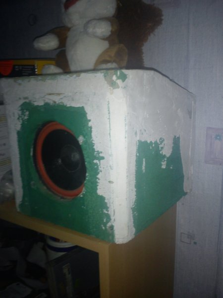

(#) sanykaraj válasza Ricsi89 hozzászólására (») Júl 28, 2011 /
Nem szelős csak leszedtem az oldalsó díszítő elemeket
(#) Ricsi89 válasza sanykaraj hozzászólására (») Júl 28, 2011 /
De hát akkor is. Egy doboz azért doboz, mert zárt. Itt meg az oldala és a teteje között elég nagy rés van. Hogy lehet valamit így méretezni? Vagy az a reflexnyílás? Én is csináltam régen(14 évesen) hangfalat, de én igyekeztem, hogy ne legyen rajta rés, még az illesztéseket is kitöltöttem.
Ez csak azért ilyen csúnya, mert már volt szétszedve, és akkor már nem találtam ilyen szép zöld festéket, így sajnos így maradt. Eredetileg pedig szép zöld színű volt.
(#) zolee1209 válasza Ricsi89 hozzászólására (») Júl 28, 2011 /
Szerintem ez egy újítás a hangdoboz iparban... Flyback doboznak hívják, oda kell a légrés...
(#) Ricsi89 válasza zolee1209 hozzászólására (») Júl 28, 2011 /
Lehet, hogy akkor ezért nem hallottam még róla.

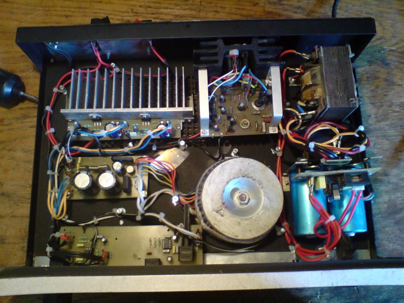

(#) janikukac válasza (Felhasználó 13571) hozzászólására (») Júl 28, 2011 /
Az igen Zoli bácsi ! :kalap: Nem értem miért nem szoktad felrakni a munkáidat, mikor olyan szépek! ... :nemtudom:
Hú, ez szép, főleg az előlap!
(#) zolika60 válasza (Felhasználó 13571) hozzászólására (») Júl 28, 2011 /
Szegény maci nem süketül meg köztük?
(#) Panhard válasza (Felhasználó 13571) hozzászólására (») Júl 28, 2011 /
Nem rossz, de szerintem kevés neki a hűtő. Jól látom, hogy a végtranzisztorok alatti hűtőrész, és a bordás rész, egy harmadik vékony derékszögő aluval van összekötve?
Szegény mackó. De Papírkutya ugye nem tépte szét? (maci rajongó vagyok. )
Egyetértünk, a macinak Quadon kívül a helye. :yes:
(#) vicsys válasza (Felhasználó 13571) hozzászólására (») Júl 28, 2011 / 5
Le a kalappal Köbi! Tényleg tehetnél fel képeket, mert igazán szépek lettek a dobozok és az erősítő is! Gratula! :kalap:
(#) CIROKL válasza (Felhasználó 13571) hozzászólására (») Júl 28, 2011 /
Szép lett , meg ami külön tetszik szépen össze tömörítetted!
(#) kistotti01 válasza (Felhasználó 13571) hozzászólására (») Júl 28, 2011 /
Nem semmi munka. Le a kalappal. Érdeklődnék, hogy a doboz alapanyag hol lett beszerezve? Konkrétan a doboz felső részére gondolok, ahol van a levegőző nyíllás. Esetleg Te készítetted?

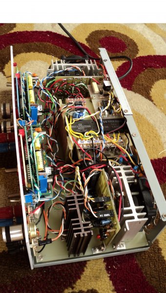

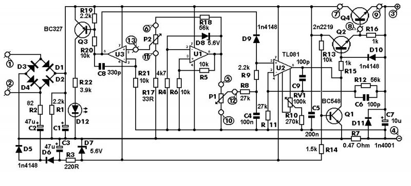

(#) Medve hozzászólása Júl 29, 2011 /
Készült egy tápegység. A doboza két sorbakötött PC-táp háza, a tetejére öntapadó fólia került. Kettős táp, és került még mellé egy harmadik, egy LM317-tel. Az előlap elég zsúfolt lett, a belseje úgyszintén, a hűtőbordák kicsik, a ventillátor ellenére a hőmérsékletfigyelés elég hamar figyelmeztet. Eredetileg a trafó nem ebben a házban lett volna, de mégis belekerült, aminek a hűtés látta kárát. Kisebb áramokra jó lesz.
(#) vicsys válasza Medve hozzászólására (») Júl 29, 2011 /
Szép lett! (egy pöttyet tényleg zsúfolt).
