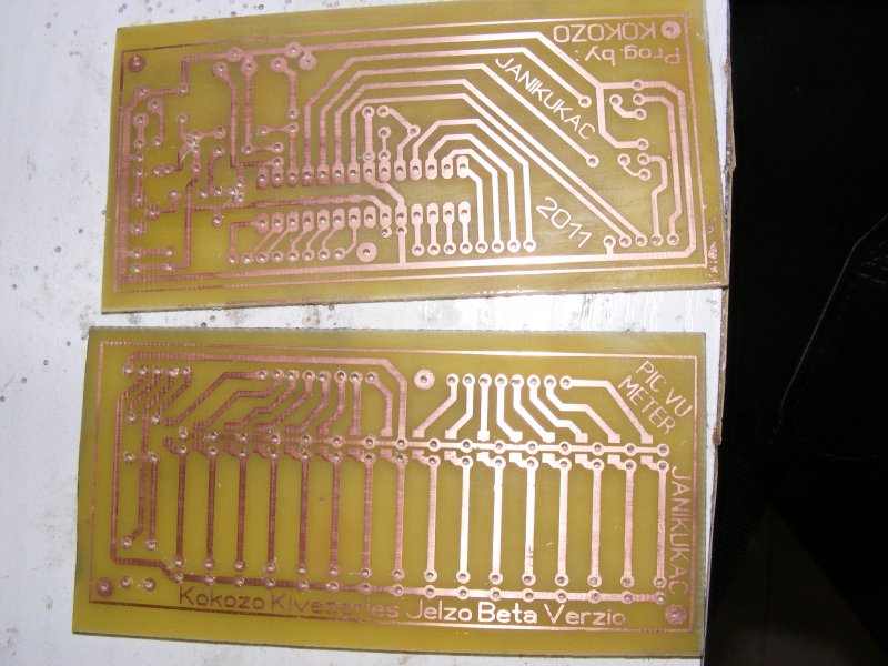

(#) janikukac hozzászólása Júl 29, 2011 /
Sziasztok ! Készek lettek a panelok, 80%-ban örülök, mert sikerültek. Az egyiket a videó alapján gyengére fújtam, jó is lett, csak valamiért a sarkára az egyikbe több lakk került, és ott picit csúnya lett, a másikat jobban megfújtam, az 95%-ra sikerült VOLNA, ha a leszorító üveggel nem karistoltam volna végig a felületét. Képek nem biztos, hogy lesznek, mert kint bicajoztunk, most meg mosogatnom kellet, és picit fáj a hasam, szóval szerintem holnap készítek csak képet.

(#) janikukac hozzászólása Júl 31, 2011 /
Itt vannak a várva várt képek. Nem a fúrásról vagyok híres. Ez a 2-3 fújt nyákom.
(#) storm válasza janikukac hozzászólására (») Júl 31, 2011 /
A furatokon sokat segít, ha átsmirdlized a nyákot 600-as csiszpapírral. Amúgy nem rossz
(#) janikukac válasza storm hozzászólására (») Júl 31, 2011 /
800-assal át is csiszoltam, lehet nem eléggé. Amúgy van még mit javítanom a technikán, a fúráson, meg még méretre kell vágnom.
