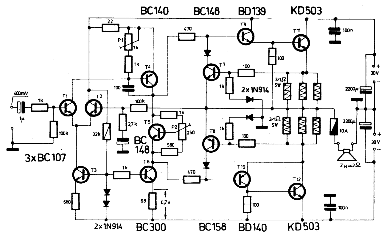

(#) albinolynx válasza albinolynx hozzászólására (») Júl 29, 2011 /
Elfelejtettem, hogy valamelyik régi RTÉK-ben volt egy 2Ohm stabil / 100W, tranzisztoros végfok ami 2 x 30V-ról járt. Csak annál ugye elég sok feszültség marad a tranzisztorokon.
Esetleg érdemes lenne ránézni, de nem emlékszem már melyikben volt.

(#) albinolynx válasza albinolynx hozzászólására (») Júl 30, 2011 /
Most már nem hagy nyugodni ez az erősítő.
Tudna segíteni valaki? Melyik évkönyvben van benne?
RTÉK 19XX - 2Ohm / 100W 2 x 30V-ról és a végtranzisztorok között szerepel KD503 (is).

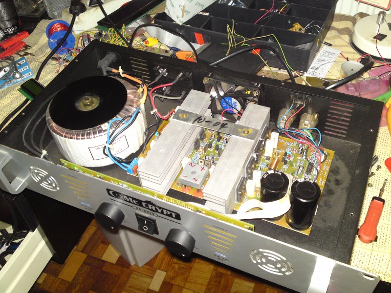

(#) Bártfai Ferenc hozzászólása Júl 30, 2011 /
Van nekem egy jó öreg orosz RX500-asom amit el kezdtem felújítani, de most akadt egy hatalmas problémám.. mégpedig az, hogy a 2 végfok panel teljesen halott... na most, ha nem muszáj akkor nem veszek bele 16Db vég-tranzisztort, mert az nem lenne valami olcsó játék.. nem tudnátok ajánlani valami kevés alkatrészt igénylő hasonló teljesítményű végfok kapcsolást. a tápegység és a védelem tökéletesen működik.. táp: +55V, -55V, föld, van benne 2db 22.000uf-es kondi is. minden segítséget köszönök.

RTÉK 1979. 128.o. 27. ábra.
(#) albinolynx válasza reloop hozzászólására (») Júl 30, 2011 /
Köszi, csatolom. Erről van szó.
(#) reloop válasza albinolynx hozzászólására (») Júl 30, 2011 /
Lapozz a 132 oldalra
Szép-szép, de ennyi alkatrészt...
