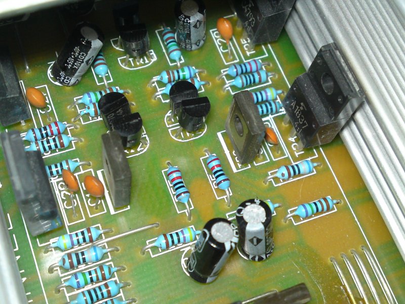

Nem értek hozzá, de ha ilyen hiba lenne, akkor nem az lenne a viselkedése, hogy egyszer működik, egyszer meg nem működik, azaz semmi hangot nem ad ki? Itt meg az van, hogy egyszer működik, egyszer meg csak búg, a hangszóró tekercse büdösödik, és a kimeneten 30V van.

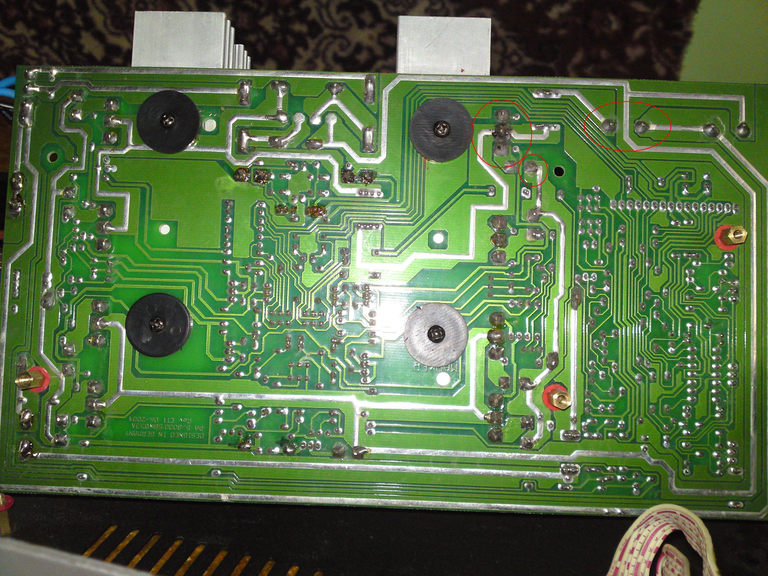

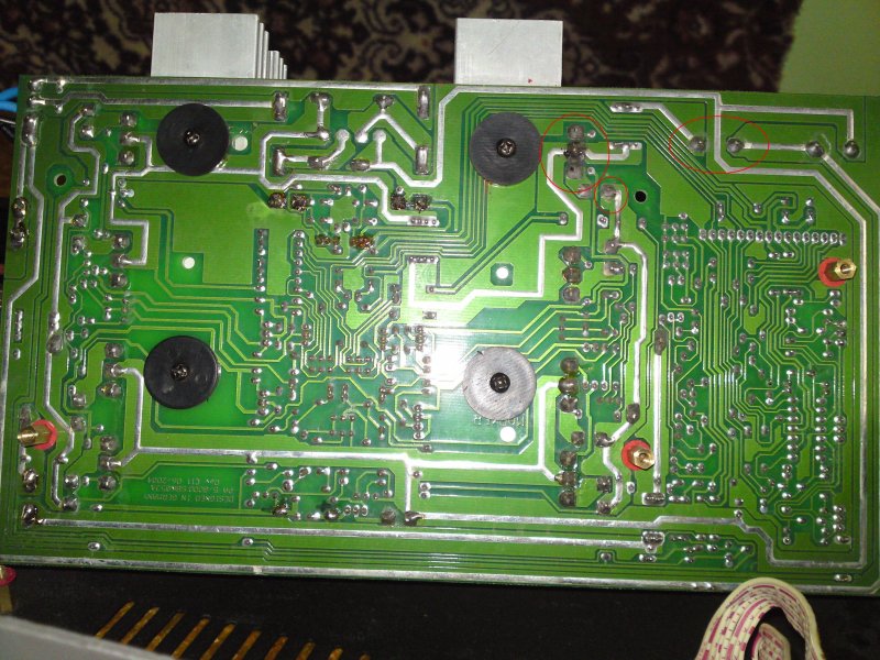

(#) reloop válasza jdani hozzászólására (») Júl 30, 2011 /
Tudnál készíteni egy jó minőségű fotót a panel aljáról?

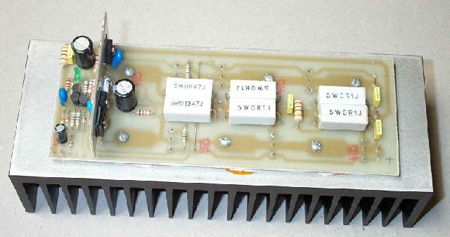

(#) Bártfai Ferenc válasza reloop hozzászólására (») Júl 30, 2011 /
Nagyon szépen köszönöm a segítségedet! még 1-2 kérdés ezzel kapcsolatban! A nyákterven a stereo végfok van? (Én úgy nézem, hogy igen, de nem biztos!) másik kérdésem, hogy az nem okoz problémát, ha a nyáklemezt fel csavarozom távtartóval a hűtőbordára és a fetek lábait meg hosszabbítom vezetékkel, hogy a nyák lemez alatti bordára tudjam csavarozni?

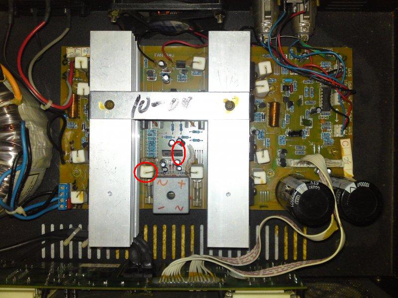

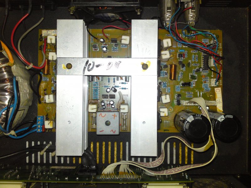

(#) jdani válasza nagy_david1 hozzászólására (») Júl 30, 2011 /
Most tesztelésképpen muzsikálgatok vele, és érzem az ,,égett szagot,, Tapogatom hogy mi hol melegszik, hát a képen nézve, az egyenirányító bal felső sarka feletti teljesítményellenállás fő. Afelett két tranzisztor. Abból a jobboldalsó is melegszik, holott csak egy max 10Wos félhangon szóló hangszóróról hallgatom a rádiót.
Szépen fotózol
A bekarikázott forrasztások nem sokat érhetnek. Az ezekhez hasonló matt szürke forrasztásokat futtasd át.

(#) jdani válasza reloop hozzászólására (») Júl 30, 2011 /
Csak anyni a gond, hogy az egész nyák ilyen matt szürke forrasztású Egyébként, itt mintha összeér volna két láb, és odaégett volna valami.... Szerintem

Helló! A nyák terven az egyiken van alkatrész beültetés. Sprint-tel átrendezheted, vagy törölheted a számodra felesleges rajzolatot.
A fet lábát nem merném meghosszabbítani. Az erősítőd belseje hogy néz ki? Majd kitalálunk valamit.

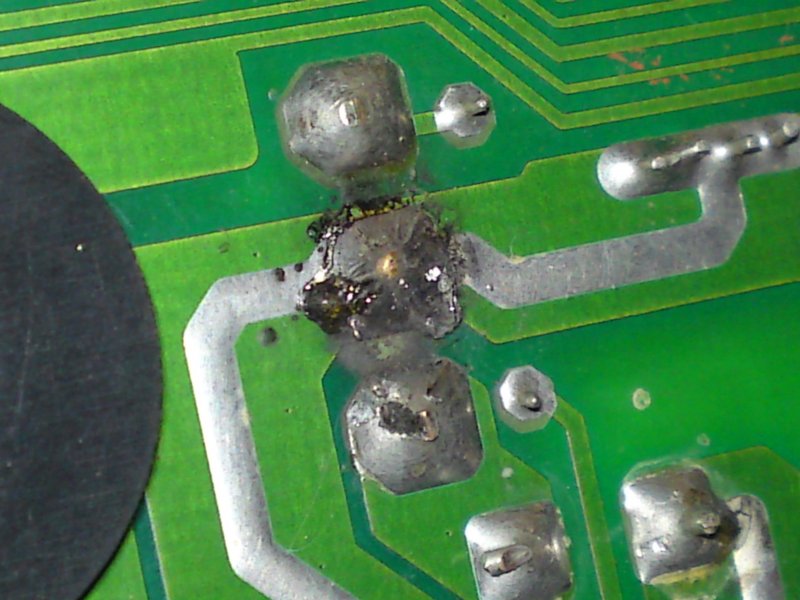

A képen egy rossz forrasztás van, vagy túlhevült az alkatrész, vagy a gyári forrasztás után nem volt jó a kontakt és azért fejlődött hő. Amit mellette, az előbb jelöltem az a mostani képen elfogadhatóan néz ki. A kondi lába továbbra is gyanús.
Kondi lábait is átforrasztottam, de szerintem, ha csak bekapcsolom, akkor se kell főnie a teljesítményellenállásnak, tehát ott más is gond, nemcsak a kondi forrasztása. A kis elkókat még nem cseréltem ki, de lehetséges az a hiba forrása? Vagy felesleges azért kicserélni az elkókat, mert egy pár alkatrész fűt?
A kondikban mint alkatrészben nem látok hibalehetőséget. Ez a tranzisztor szinte biztos halott. ki kéne mérni.
Én annyira nem értek hozzá, de ez kétsávos erősítő, és mind a két sáv működik rajta, csak hát egy idő után kihal. (szerintem miután a melegedő alkatrészek annyira felmelegednek, hogy...) Kivettem a tranyót, hátha zárlatos, és attól melegszik az egész erősítő ha bekapcsolom, de miután kivettem, aztán is ugyanúgy melegszik. A tranyót nem tudom hogy mérjem át. A típusa 2SA1943

A mérés: Skory weblapja.
A melegedő alkatrészeket jól azonosítottam be?
Igen azok, és azon kívül a két egymáshoz közelebbi tranyó. (kisebb tokozású). Tranyót még nem értem, mindjárt. B-C 523Ohm. B-E 527Ohm
A 2SA1943 túlélte. A kis tranyók melegedése elfogadható.

(#) jdani válasza jdani hozzászólására (») Júl 30, 2011 /
Tegyük fel, hogy azok a tranyók melegedése (kb 50fok) még normális, de az a baloldalsó teljesítményellenállás, a semmi terheléstől hogy 80fokos legyen, az már szerintem nem normális.
Én se egyébként. Itt a rajzon nincs is rajta, de már megoldódott a probléma Kivettem a két tranyót, rámértem, azok jók voltak. A középső sorba kicseréltem az összes elkót, és már nem fűt, nembúg
