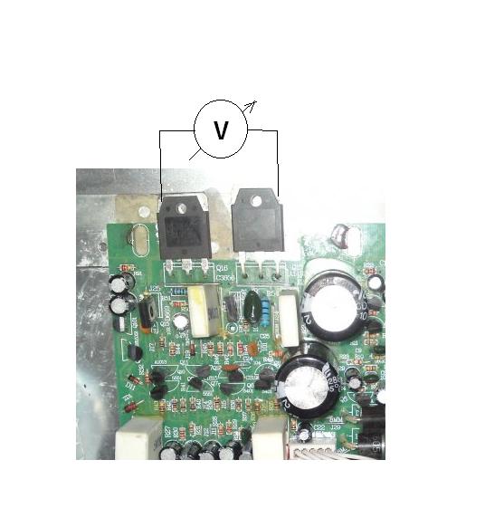

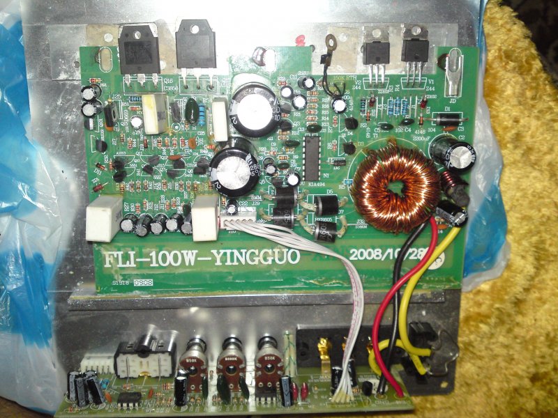

A másik jószág. Ez bekapcsolás után: A hangszórón látni h. kimozdul a membrán. És csak ezt csinálja. KI-BE kapcsolgatja magát.

(#) reloop válasza jdani hozzászólására (») Júl 30, 2011 /
Tudnál a feszültségátalakító után tápot mérni?

(#) nagy_david1 válasza jdani hozzászólására (») Júl 30, 2011 /
Ez nem egy autós végfok véletlenül?
(#) jdani válasza reloop hozzászólására (») Júl 30, 2011 /
Ha élet-halál kérdése lenne, akkor lehetséges, de amúgy nemigen.
A tranzisztorok hűtőzászlóján van-e tartós tápfeszültség?
(#) jdani válasza (Felhasználó 13571) hozzászólására (») Júl 30, 2011 /
Direkt nem konvertáltam át, hogy jó minőségű, tisztaán látható legyen Megmértem a feszültséget, ingadozik, ahogy a hangszóró membránja kileng. Néha 5V néha 12V, de láttam 29Vot is
A tápot kell megjavítani. Itt találsz jártas fórumozót.
