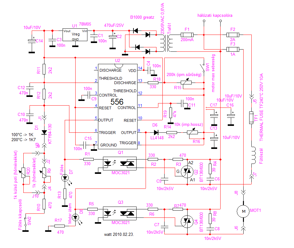

HP 5L és egy gyári laminálom van amiben a hőfokszabályzót akarom kicserélni.
Ilyen hőfokszabályzó jó lenne bele? 50-300C-ig
(#) watt válasza guliver83 hozzászólására (») Júl 31, 2011 /
Nem hiszem, hogy jól tudnád mérni a henger hőmérsékletét, nagyon durung.
(#) guliver83 válasza watt hozzászólására (») Júl 31, 2011 /
Valami megoldás?
Dióda. Régebben tettem fel rajzot is, keress vissza.
(#) IMi válasza watt hozzászólására (») Júl 31, 2011 /
Én is watt kapcsolását használom, tökéletes.
Miért a HP nyomtatónak milyen hőfok kell?
kb. 150, de ezt mintha előbb írtam volna...
Ez lenne az a kapcsolás? Bővebben: Link
Fogalmam sincs milyen az. Gondolod egy féle van mindegyikbe?
Ilyen van benne Bimetál
(#) patexati válasza watt hozzászólására (») Júl 31, 2011 /
Szia! Nem kapni már sok helyen néztem.. Szerencsére egyet vettem tartalékba mire szükségem is lett a múltkor mert szerintem megszaladt a hőfok és eldurrant egyik henger. Most tettem bele egy bimetált is mi kikapcsol ha túl meleg a fűtés így dupla a szabályozás.. A nyákok éleit sarkait le kell kerekíteni valószínű az okozott sérülést hol szét tudott repedni..
(#) watt válasza patexati hozzászólására (») Júl 31, 2011 /
Nekem ugyanígy csattant el! Egy jó hosszú sérülésnyom végén kidurrant. A helyi nagy hőfok miatt felforrt a ragasztó, amivel a csőhöz ragasztották szerintem és a nyomás szaladt végig a vascső és a gumi között, aztán kidurrant, mint egy vízhólyag! . Próbálok valami szilikoncsövet keresni, de reménytelen egyelőre!
Ez 30°C-ot libeg, nem túl jó és neked még mindig a hengert kell mérned, ezt hogy teszed oda hozzá? Nagyobb mint a másik!
