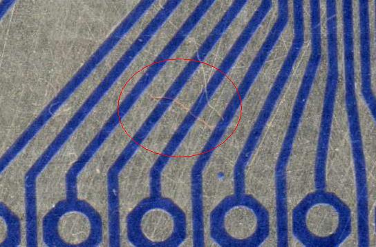

(#) gulasoft válasza janikukac hozzászólására (») Aug 1, 2011 /
Én nem látom. Az is ki lett maratva, ha karcot látsz akkor az az üvegen van.
(#) sastas01 válasza gulasoft hozzászólására (») Aug 1, 2011 /
Igen az üveged kicsit karcos meg szöszös is
(#) janikukac válasza gulasoft hozzászólására (») Aug 1, 2011 /
Felraktam.
(#) sastas01 válasza janikukac hozzászólására (») Aug 1, 2011 /
Az csak a scennerének az üvegjén lévő kar szerintem. De ha nem majd ő megnézi nagyitóval .
Hát az vagy szösz, vagy nem tudom mi a szösz Lehet megkarcolta valami.
Akkor csak eszetlenkedik a szemem. Amúgy ügyesen csinálod a panelok!
(#) J-O-E válasza gulasoft hozzászólására (») Aug 1, 2011 /
Szőr van a kalkulátorban.
