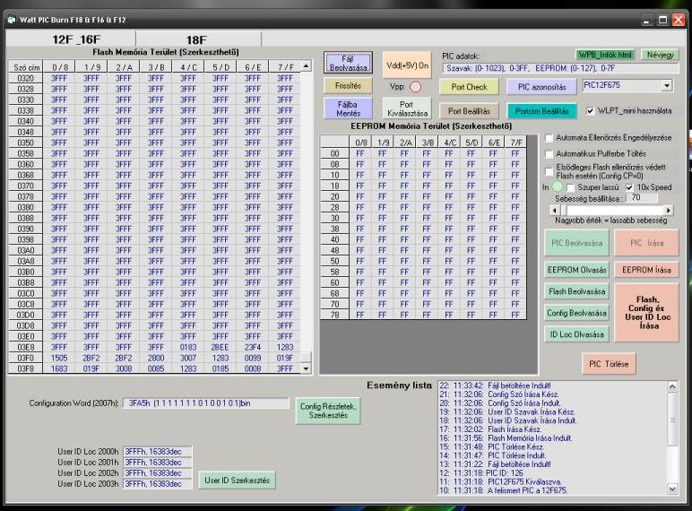

(#) Kiwy hozzászólása Júl 30, 2011 /
Vettem új PIC12F675-ös uC-t, ma ki is próbáltam zsír új PIC-ekkel a programomat, és ezekkel se működik!! Komolyan mondom, nekem már ötletem sincs, hogy mi lehet a gond. Ha 5V-ot kapcsolok a LED-re, akkor világít, tehát jól van bekötve a panelon. Kíváncsiságból úgy konfigoltam a uC-t, hogy a GPIO4-es lábán legyen a belső órajel, és az ott meg is jelenik. De ha annyit csinálok csak a progimban, hogy legyen az egyik láb fixen 1-es, arra már nem képes. Komolyan mondom, ez már kezd hihetetlen lenni a számomra. Van valami ötletetek?

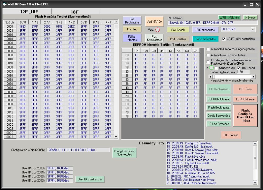

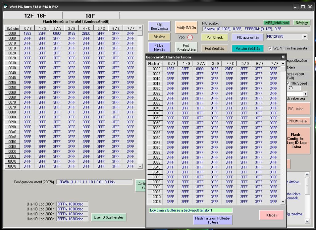

(#) watt válasza Kiwy hozzászólására (») Júl 30, 2011 /
Tudnál egy ellenőrzés utáni képernyőmentést csinálni? Jó lenne látni a konfigot is a képen és a memória tartalmat is! (Vedd ki a kép átméretezést amikor csatolod, mert kicsi lesz...)
(#) Kiwy válasza watt hozzászólására (») Júl 30, 2011 /
Na, csatolom a fájlokat.
(#) Kiwy válasza Kiwy hozzászólására (») Júl 30, 2011 /
Progi is csatolva.
Amikor megmértem a lábakat, arra lettem figyelmes, hogy a MCLR és a Vdd láb közé betett ellenálláson esik feszültség (MCLR lábon 3.8V-ot mértem), pedig szerintem az csak egy felhúzó ellenállás, aminek az a feladata, hogy 5V-ot biztosítson az MCLR lábon, ha nincs égetés, így ne legyen állandó resetben a uC. Ez miért lehet?

Valami nem stimmel, mert amit legutóbb küldtél hex-et, az egyezett az enyémmel, ami működik itt nálam. A mostani pedig nem egyezik! (Az nehezíti a dolgot, hogy nem találom a korábbi hexedet, lehet nem ebben a topicba küldted?) A c viszont egyezik! Valami a fordítóddal lehet, de nem tudom mi...
Csatolom ami nekem működik!
Ja nekem a GP4-en van a LED!
Amit csatoltál képeket, azon a konfig bitek nem egyeznek! Ez nem jó, ettől nem működhet!
