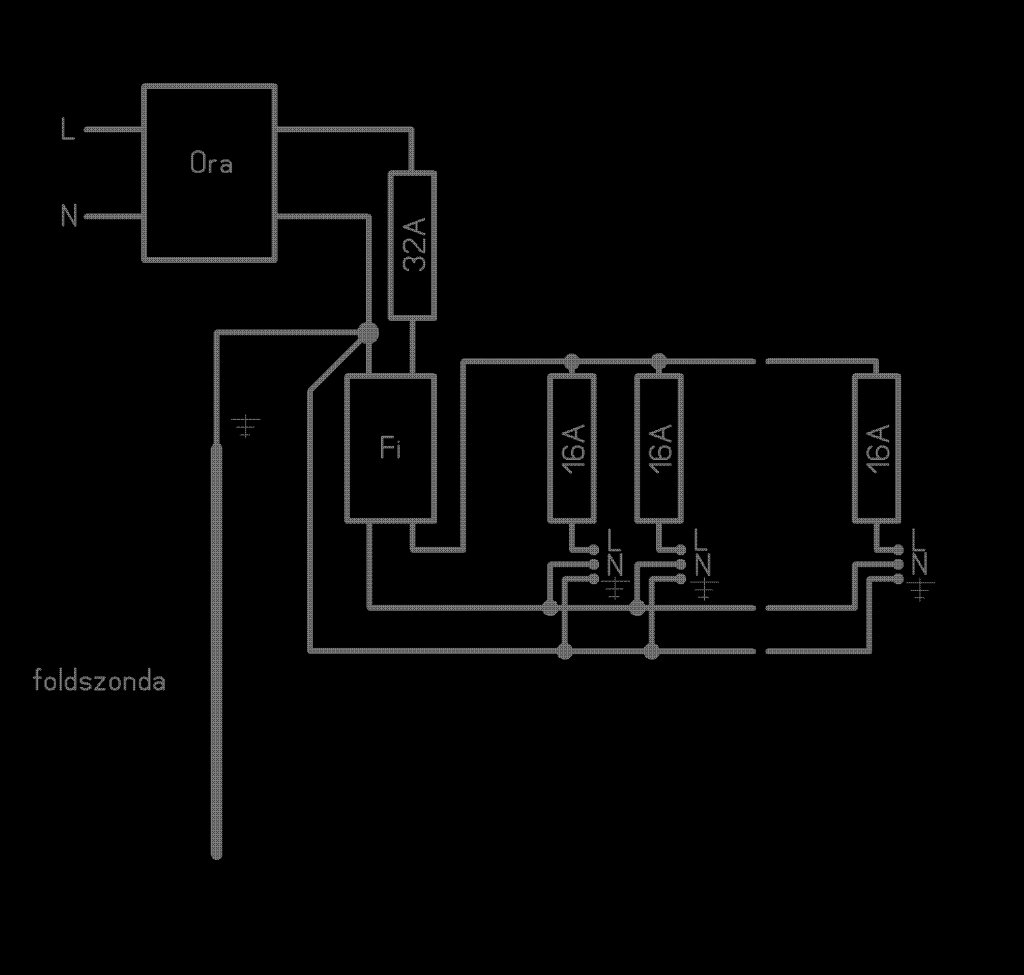

(#) Doncso hozzászólása Szept 8, 2011 /
Sziasztok, egy olyan érdekes jelenséggel találkoztam tegnap, amire nem tudtam értelmes magyarázatot adni. A Jelenség a következő volt. Adott egy gabona tároló csarnok, aminek a meglévő riasztó és kamera rendszerét kellett kibővíteni. Adott volt hozzá a villany szekrény, ami megjegyzem nagyon profin volt szerelve, illetve a terület. Első körbe bekábeleztük az egészet, majd felszereltük mindenhova az OBO dobozokat, kamerákat, PIR-eket, miegymást. Mindent összedugtunk, ahogy szoktuk, majd táp alá helyeztük. Ekkor leverte a Fí relét. Jött a szokásos matekolás, hogy mit ronthattunk el. Mondanom sem kell, hogy 3-4 órát elbabráltunk, átnéztük töviről hegyire mindent, persze minden jó, minden rendbe, azt vettük észre, hogy ha egyetlen fogyasztót, trafót, kamerát, bármit rákötünk az egyik fázisra, azonnal old a fí relé. Addig addig matekoztunk, míg megpróbáltuk lekötni az szekrényből, és bekötöttük az szekrény oldalán található 230-as csatlakozóba, persze így már működött rendesen. Gondoltam biztos máshonnan jön az a fázis, átnéztem, de nem. A történet a következő, jön a vastag betáp kábel a szekrénybe, ez 3 fázis, itt akármelyik fázisra kötöm a rendszerünket, azonnal oldja a fí relét, viszont ezen fázisok egyikéből táplálkozik a 230-as aljzat ahonnan viszont működik a rendszer, biztos, hogy ebből a 3 fázisból megy, mert ha leoldom a betáp után a főkapcsolót, akkor az aljzatban sincs feszültség. Létezik erre valami magyarázat?
(#) Action2K válasza Doncso hozzászólására (») Szept 8, 2011 /
Igen, létezik, de ne a fázisoknál keresd, hanem a nullánál. Azt nézd meg, hogy a konnektor honnan kapja a nullát, s oda kösd a belső lecsapolást is. A leoldás azért van, mert olyan nullára kötsz, ami nem megy át a FI-relén, s így szivárgásnak érzi, s teszi a dolgát. Reméljük, hogy a külső konnektor a FI-relére van kötve.
(#) Doncso válasza Action2K hozzászólására (») Szept 8, 2011 /
Úgy van kötve az egész rendszer, hogy az összes föld egy sorcsatlakozón van, és az összes nulla is egy másik közös sorcsatlakozón. Amikor levágta a fí relét, akkor mindjárt a betáp kábelről volt lehozva egy szál, még a főkapcsoló előtt, egy biztosítékkal, így nem működött, a 230-as csatlakozó ha jól láttam, már a FI relé után van egy biztosítékkal, akkor lehet az volt a baj, hogy a fí előttről vettem le a fázist, a nulla meg átment a fí-n? Most pedig a nulla is és a fázis is átmegy, ezért így működik a dolog?
Igen, mind a kettőnek (fázis/nulla) át kell mennie a FI-n. Vigyél magaddal laptopot, hogy online HE-n legyél, akkor nem kell órákat molyolnod.
Hát, legközelebb viszek, bár az igazsághoz hozzátartozik, hogy odamentem a telepvezetőhöz, és megkértem, küldje a telep villanyszerelőjét, és hozzon ki nekünk egy fázist a rendszer számára egy külön biztivel, aki így is tett. Mivel még nem találkoztam ilyennel, hát volt fejvakarás, hívtuk a mérnök embert, aki szerzi az ilyen melókat, hát lövése nem volt miért lövi le a FI relét, de hogy 3 óra biztos elment erre.
Köszönöm Lacikám ismét a kiigazítást! Mostmár jövök egy hangszóróval!
