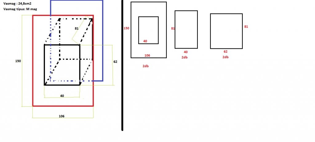

(#) peter1995 hozzászólása Nov 26, 2011 /
Hello Van egy M maagos trafóm mellékelten a képen.
A kérdésem hogy erre a vasra hány menet/voltot tekerjek? 230V lenne a primer és több szekunder csapolás lenne. Akksitöltőt akarok belőle kreálni.
(#) Alkotó válasza peter1995 hozzászólására (») Nov 26, 2011 /
A mellékleten valamiféle csévetest van, ami aligha érdekel minket.
Ha a vasmagod M150/60-as (erre tippelek), akkor P1=500 D1 huzalból 230V-ra, a szekunder pedig 2,3 menet/volt.

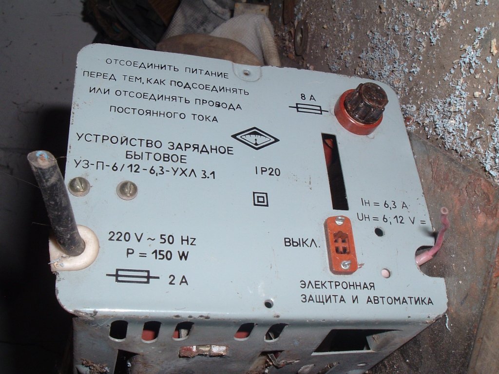

(#) david550 hozzászólása Nov 28, 2011 /
Hello.
Találtam egy régi orosz tápegység féleséget, amiben van egy hiperszil trafó. A képeken csatoltam, hogy mik vannak ráírva. A jobb oldalán van, hogy:
IH = 6,3 A
és UH = 6,12 V.
Ez lenne a szekunder oldal? Oroszban a szekundert H-val jelölik?
(#) ujfalusi válasza david550 hozzászólására (») Nov 28, 2011 / 1
Ez egy akku töltő lehetett és 6-12V egyen jön le róla.

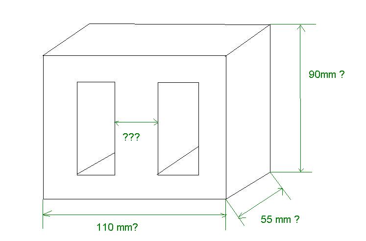

(#) Szabi1 hozzászólása Nov 28, 2011 /
Van egy EI vasmagú trafóm. TDA 7294 végfokhoz akarok tápot készíteni.
Az lenne a kérdésem ha +/-36v ra és 5A-re van szügség akkor AC ben az 2x12v és ha 5A kell akkor 2mm-es zománcozott rézdrót megfelel a secunder tekercseléshez?
(#) fleta válasza Szabi1 hozzászólására (») Nov 28, 2011 /
Először is mekkora a vasad? Ha 2x36 V kell, akkor legalább 2x25 V kell kell AC-be 5 A-hez 1,5-ös átmérő drót kell.Minimum.
A trafó szükséglet 250 VA min. Ez már tekintélyes méretű vas szükséges.
(#) Szabi1 válasza fleta hozzászólására (») Nov 28, 2011 /
A trafó vas 9 cm magas. 11cm hosszú 5,5 cm széles, de a muanyag amire a tekercs megy kb 11 cm
(#) Szabi1 válasza Szabi1 hozzászólására (») Nov 28, 2011 /
Igen 2 végfokot akarok rá szóval 2x +-36v 2x5 A
(#) erbe válasza Szabi1 hozzászólására (») Nov 28, 2011 /
Elég gyanúsak ezek a trafóméretek. Legalább a felét tudja annak, amit elvársz tőle. De talán még annyit se.
Az utolsó hozzászólásod alapján inkább negyedét.
(#) Szabi1 válasza erbe hozzászólására (») Nov 28, 2011 /
Kár pedig ráfért 36 v Ac 2mm es rézdróttal de azt nem mértem hogy le is adja e.
A méretek, amiket eddig leírtál 150, legfeljebb 200 VA-s trafóhoz hasonlítanak. Azért csak hasonlítanak, mert táblázatból és a hirtelen megmért sajátokból egyetlennel sem tudtam azonosítani.
Mint már írták, a szekunderre 2*25, de inkább 27 V-ot kell tekerni, nem 36-ot. Ha 2-esből elfér a kívánt menetszám, az kész csoda. 5 A-re 1,5-1,6-os elég lenne.
Ha esetleg mikrosütő trafó volt egykor a páciens, akkor a primer tekercset meg kell növelni, mert túl nagy lesz az üresjárati áram és a szórt mágneses tér, ami erősítőnél gondokat okozhat.
Nem volt mikrosütőbe mert pirograválóba volt. De mennyi a végteljesítménye engem az érdekel.
Ha készítenél egy mórickaábrát és beírnád a méreteket, talán meg is tudnánk mondani.
