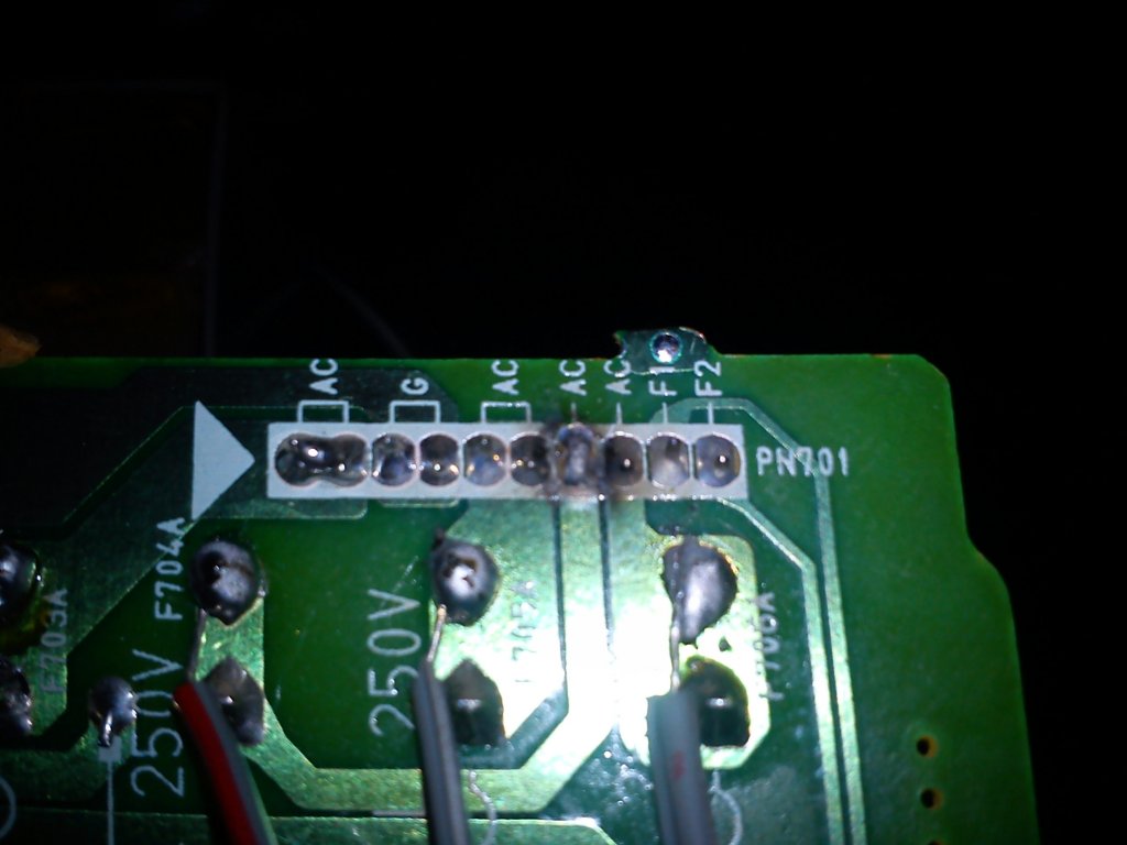

Találtam trafón írást de nekem nem sokat mond.Hátha ebből valaki meg tudná mondani mennyi szekunder kivezetésem van
Egyébként innen osztotta szét a panelokhoz az áramot

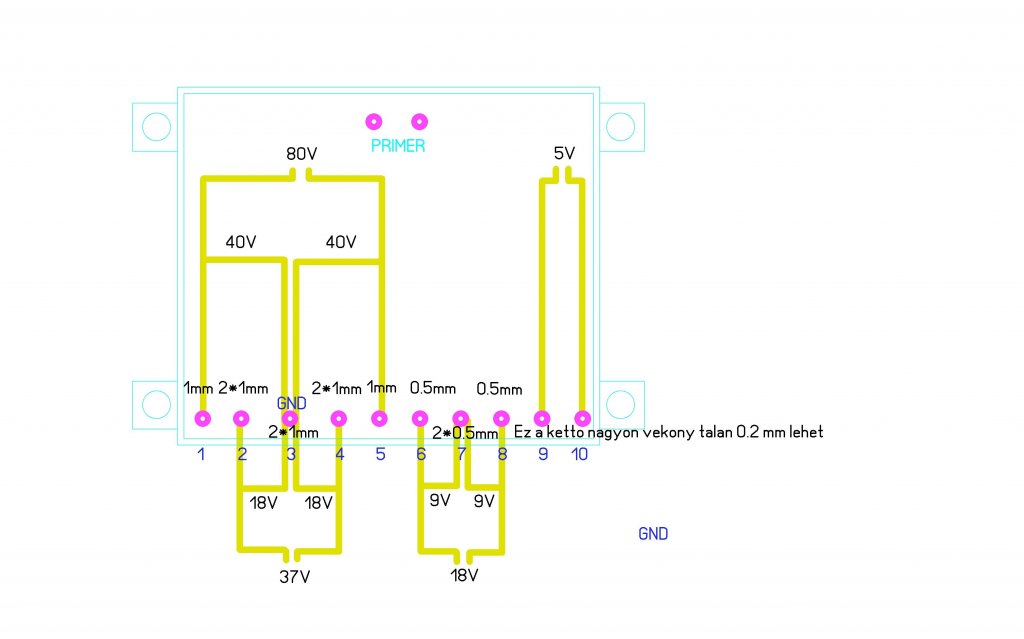

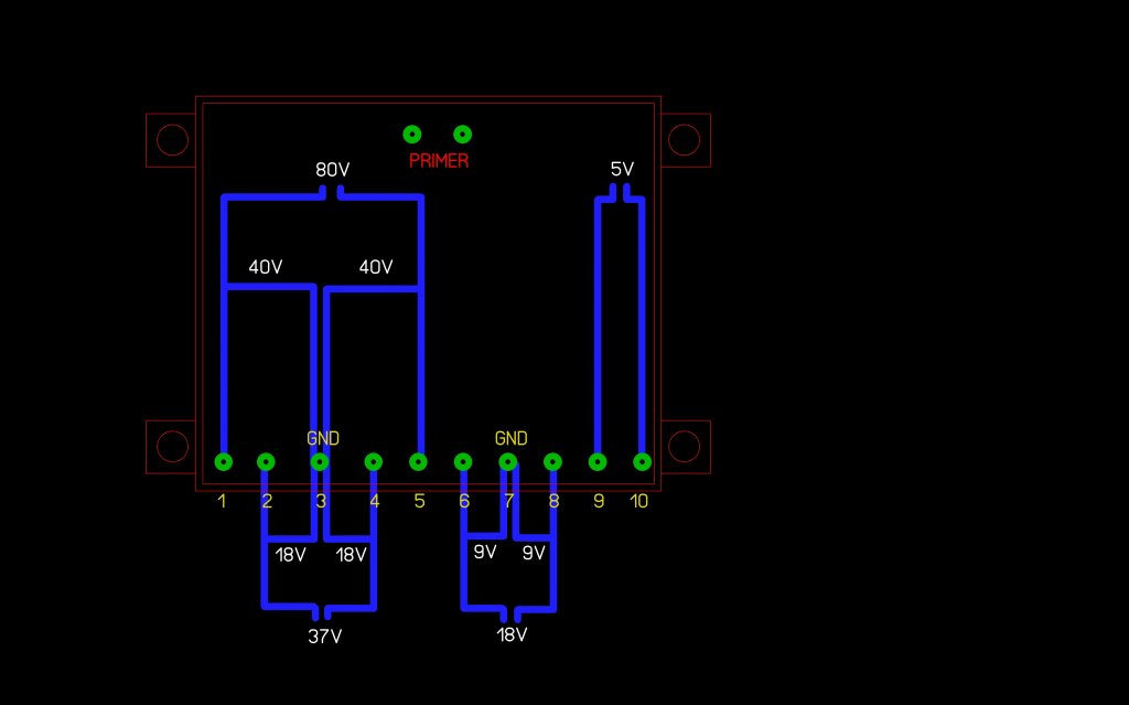

Ez alapján az én trafómat ha lehet ilyet mondani 3 fő részre osztanám,de készítettem egy képet,ha lennétek olyan kedvesek megnéznétek hogy jól gondolom e.? Köszönöm.

(#) CHZ válasza pityu_18 hozzászólására (») Nov 13, 2011 /
Ez segíthet, G és az AC pontotok között kellene mérned ellenállást, ohm -ot, pontosan tudnánk mennyi szekunder tekercsed van pontosan.. Az F1/F2 szerintem néhány volt, FL. kijelző fűtése lehetett. A többi tekercs megcsapolt 2x X V AC lehet, ezt mérni kell. Az áram a kivezetett huzal vastagságából könnyen megsaccolható.
(#) erbe válasza pityu_18 hozzászólására (») Nov 13, 2011 /
Ez a mérésed már pontos és minden szükséges információt tartalmaz.

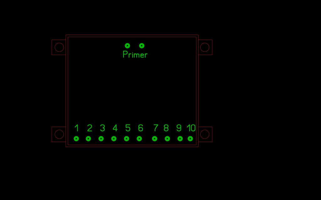

Off: Mi ez a borzalmas rajzolóprogram, amiben csak fekete háttérre lehet rajzolgatni? Legközelebb ha kérhetem, sötétbarna, bordó és sötétzöld szinekkel húzd a csíkokat!
(#) pityu_18 válasza erbe hozzászólására (») Nov 13, 2011 /
Sprint Layoutba csináltam
Akkor ezek szerint jól gondolom a dolgot.

(#) pityu_18 válasza CHZ hozzászólására (») Nov 13, 2011 /
G és AC pontok között mértem ellenállást:
0.6 ohm
0.6 ohm
0.3 ohm
0.3 ohm
Igen F1 és F2 között 5V Ac feszültség mérhető.
Így már egyértelmű 2x2 középkivezetéses +1 szekundered van. Nézd meg a kivezetéseket is, vastagságukat, ez a kivehető áramra is választ ad.
A 0,3 ohm lesz a nagyobb áramú, 2x X V
Az ellenállásértékekből nem sok mindent lehet megállapítani (legfeljebb, hogy nem szakadt a tekercs). Nem értem, miért mentél el a mérésekkel a trafó számozott kivezetéseiről (a fenébe) azonosíthatatlan pontokra.
Nem mindegy, hogy a 0,3 Ohm az 5 V-os vagy a 80 V-os tekercsvégek között mérhető.
Közben már látom a huzalvastagságokat is. Kétutas egyenirányítás után a 40 V-os kimenet ~4 amperrel terhelhető. A 18 V-os ugyanennyivel, de nem ÉS, hanem VAGY. !!! Illetve közösen összesen ennyivel. A 9 V-os ~1A, az 5 V-os ~150-200 mA.

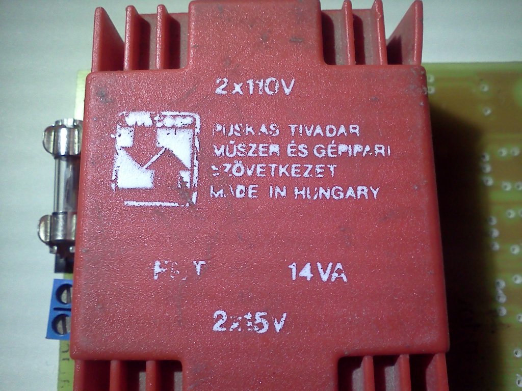

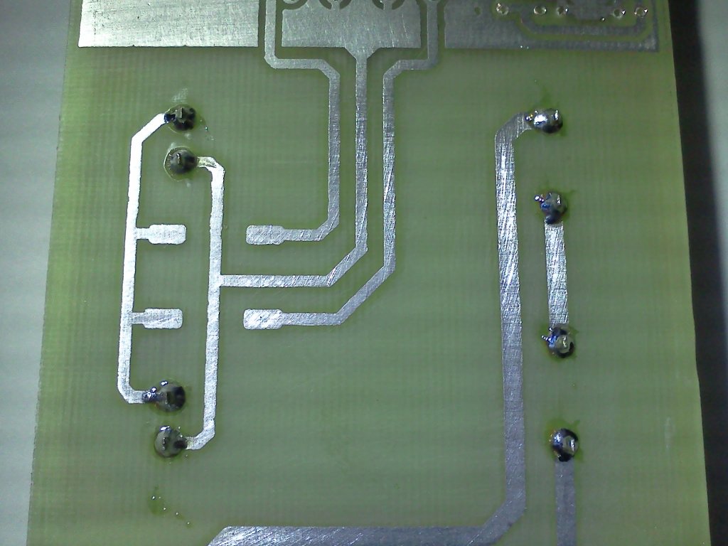

Tanácsotokat kérném egy NYÁk trafóval kapcsolatban.
Van egy 2x110V - 2x15V Puskás trafóm (kép), ha jól tudom, a primer tekercset ha sorba kötöm (kép), akkor lesz jó 230V-ra, a szekunder marad az, ami rá van írva.
Én úgy akartam ezt, hogy a szekundert párhuzamosan kötve csak 15V-om legyen. A baj az, hogy mégis 33V-ot mérek, tehát mintha sorba lenne kötve. Hogy van ez???

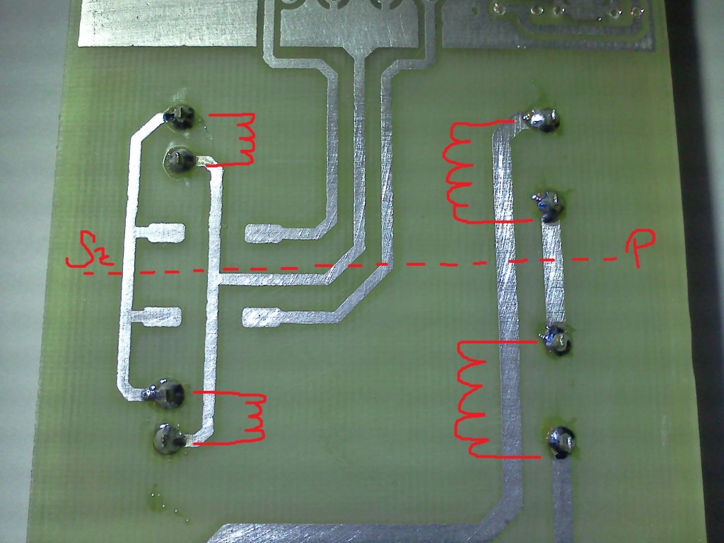

(#) phowwad válasza (Felhasználó 13571) hozzászólására (») Nov 16, 2011 /
Ne haragudj, nem egészen értem, rá tudnád razolni a mellékelt képre hogyan kellene?
Köszönöm, de sajnos félreértetted a képet. Az a primer oldal, ahogy fel is van tüntetve a "P" betűvel.
(#) erbe válasza phowwad hozzászólására (») Nov 16, 2011 /
Az IMG 20111116 183559.jpg jelű képeden pontosan az általad kért bekötés szerepel.
(#) phowwad válasza erbe hozzászólására (») Nov 16, 2011 /
Igen, ezért nem is értem miért mérek mégis 33V-t... Én ezt már nem értem.
(#) phowwad válasza phowwad hozzászólására (») Nov 17, 2011 /
Megtaláltam a problémát. Tönkrement a multiméterem, és minden feszültségből duplát mér, mert pl a páka trafómon is 44 van a 24 helyett... azért mindenkinek köszönöm
