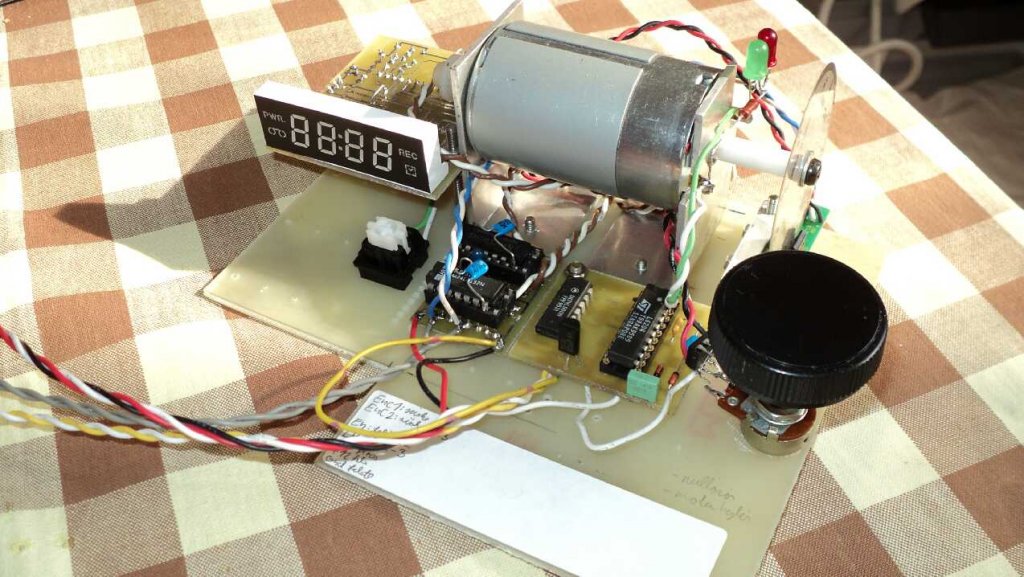

Üdv! Készült egy szervó fejlesztő-gyakorló valami, Van rajta egy DC motor egy enkóderrel, van hozzá egy impulzusszámláló, hozzá az enkóder jeleit U/D jellé átalakitóval, egy híd a motorhoz és egy rábiggyesztett PWM a fordulatszámhoz. Egyelőre PC ről próbáltam ki, sikerült "lépetőmotor üzemmódra" kényszerítenem, ha a fordulatszám alacsony, egész tűrhetően beáll.
(#) SALáta válasza Medve hozzászólására (») Okt 15, 2011 /
Ez jó, "szórakozzál az EMC vel" ott van olyan hogy le tudja kezelni az encoder jeleit, így csak egy végfok kell hozzá. (LPT már lehet hogy oda szűk keresztmetszet lenne de van hozzá valami spéci kártya, ha három step dir es vezérlő árát nézem akkor nem drága)

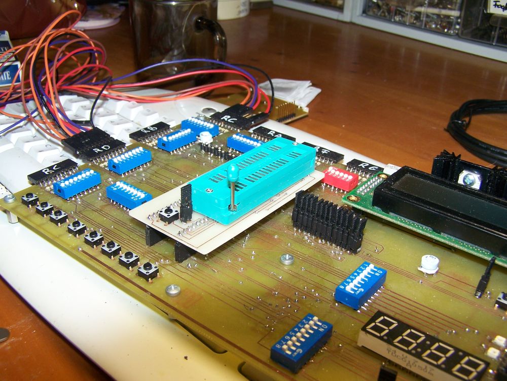

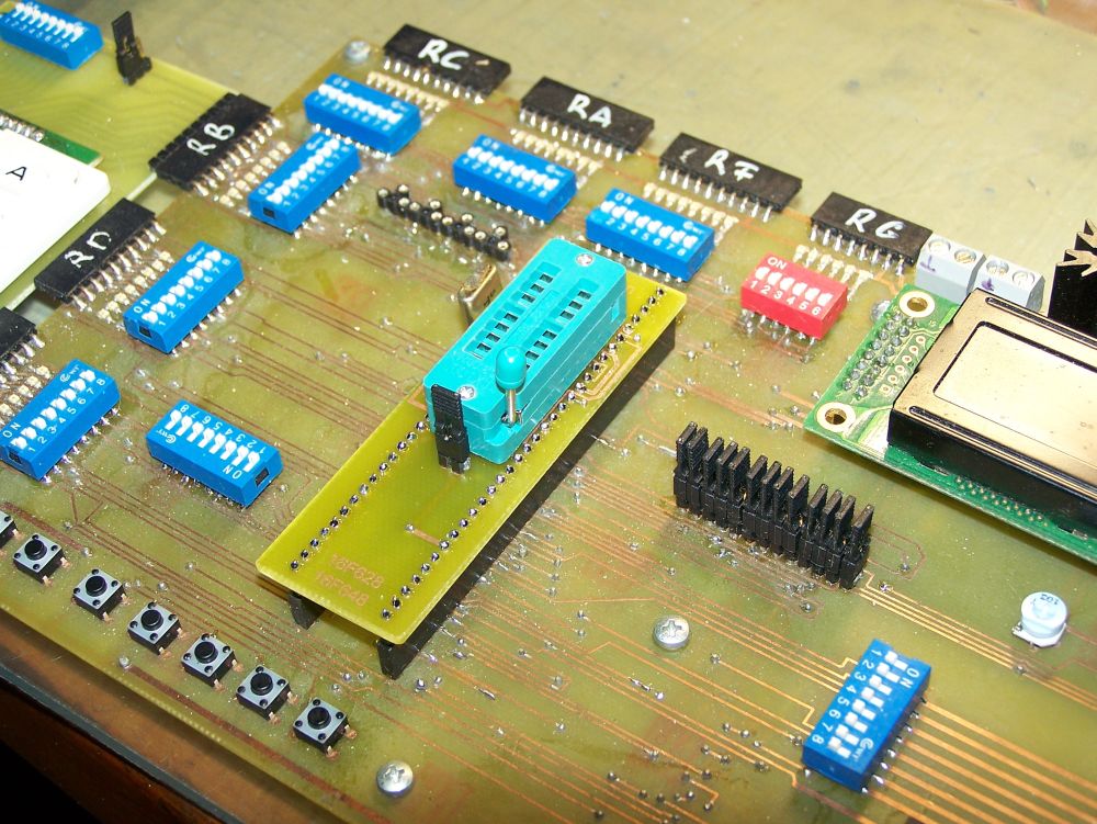

(#) Zoli_bácsi hozzászólása Okt 15, 2011 /

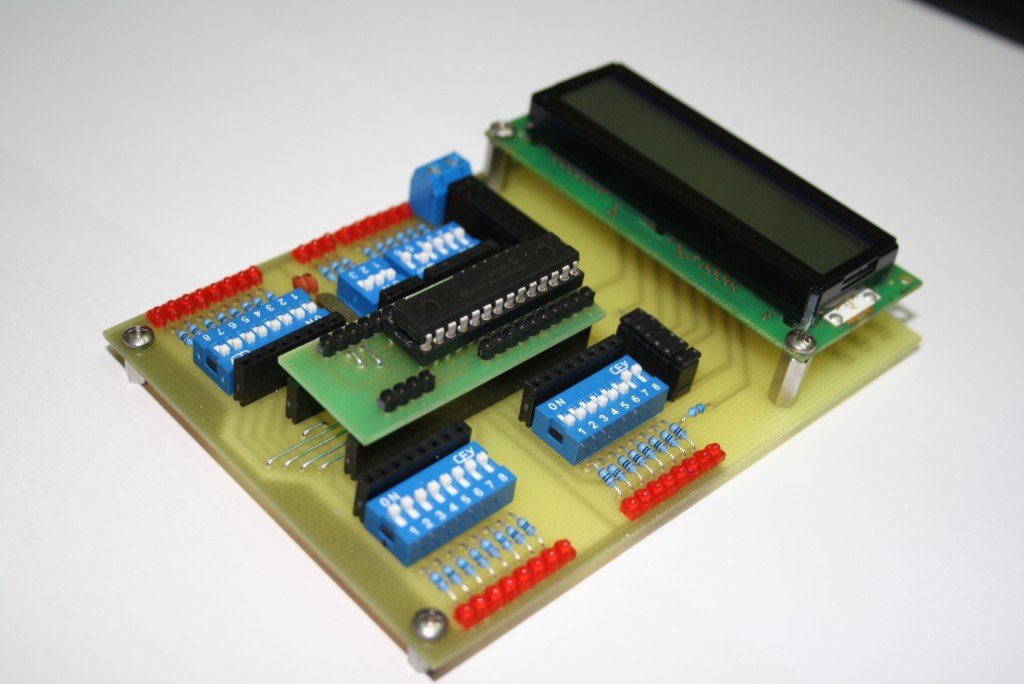

Szükségét láttam egy tesztelő áramkör építését. A PIC összes be és kimenete ki van vezetve csatlakozóra, illetve LED kijelzésre. 16F84A, 16F628, 16F873, 16F877 mikrovezérlőkkel próbáltam. A 40 lábú foglalatba öcsipanellel csatlakozik az eltérő lábszámú PIC.

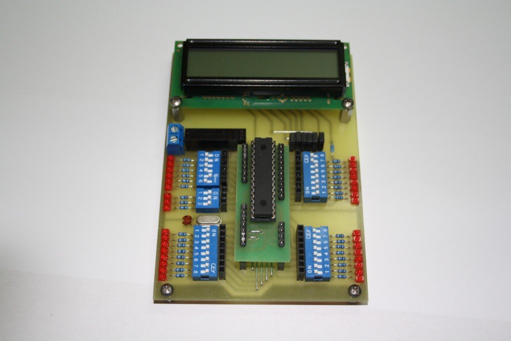

(#) slogan válasza Zoli_bácsi hozzászólására (») Okt 15, 2011 /
Hehe....
Az enyém kis tesója
Jó lett gratula !
(#) vicsys válasza Zoli_bácsi hozzászólására (») Okt 15, 2011 /
Aranyos lett!

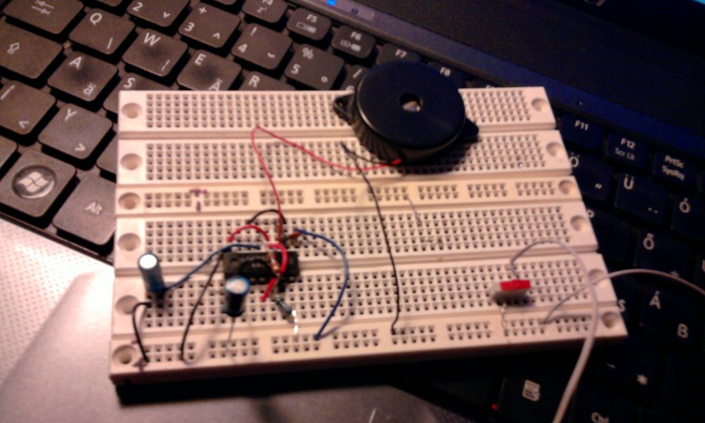

(#) Mybuster hozzászólása Okt 15, 2011 /

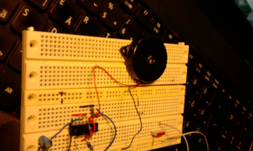

Egy Gyors Próbapanelen összeszerelt NE556-os Sziréna.. Avagy hogyan őritsük meg a szomszédot Bővebben: Link

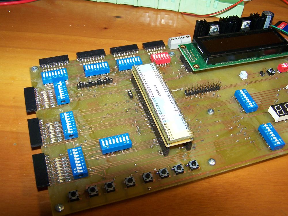

(#) Doncso válasza slogan hozzászólására (») Okt 15, 2011 /
Hehe, a tiéd, meg az enyém kistesója Bővebben: Link Már csak használni kellene megtanulnom.

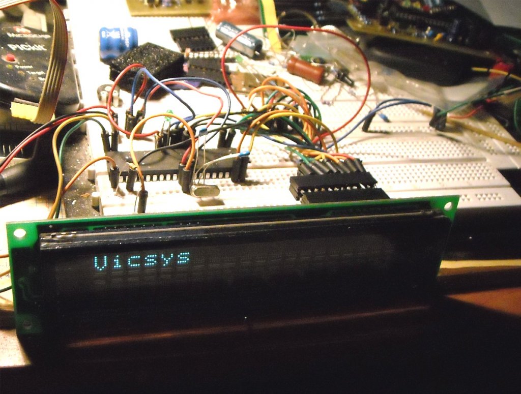

(#) vicsys válasza Doncso hozzászólására (») Okt 15, 2011 /
A zseni meg átlátja a káoszt...

(#) kaqkk válasza vicsys hozzászólására (») Okt 15, 2011 /
Nem értem ! Hol itt a KÁOSZ??

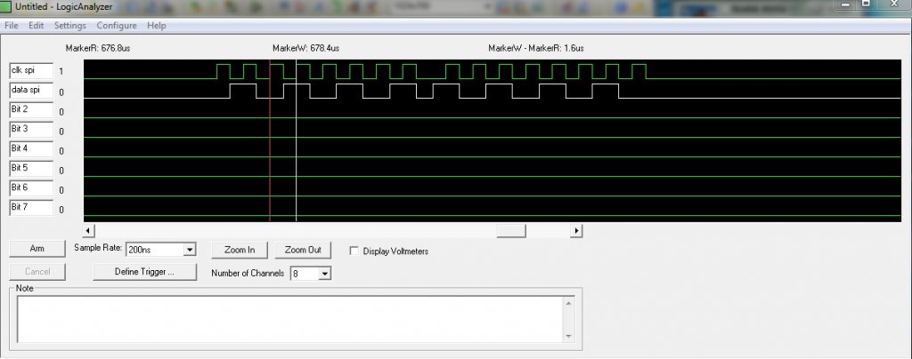

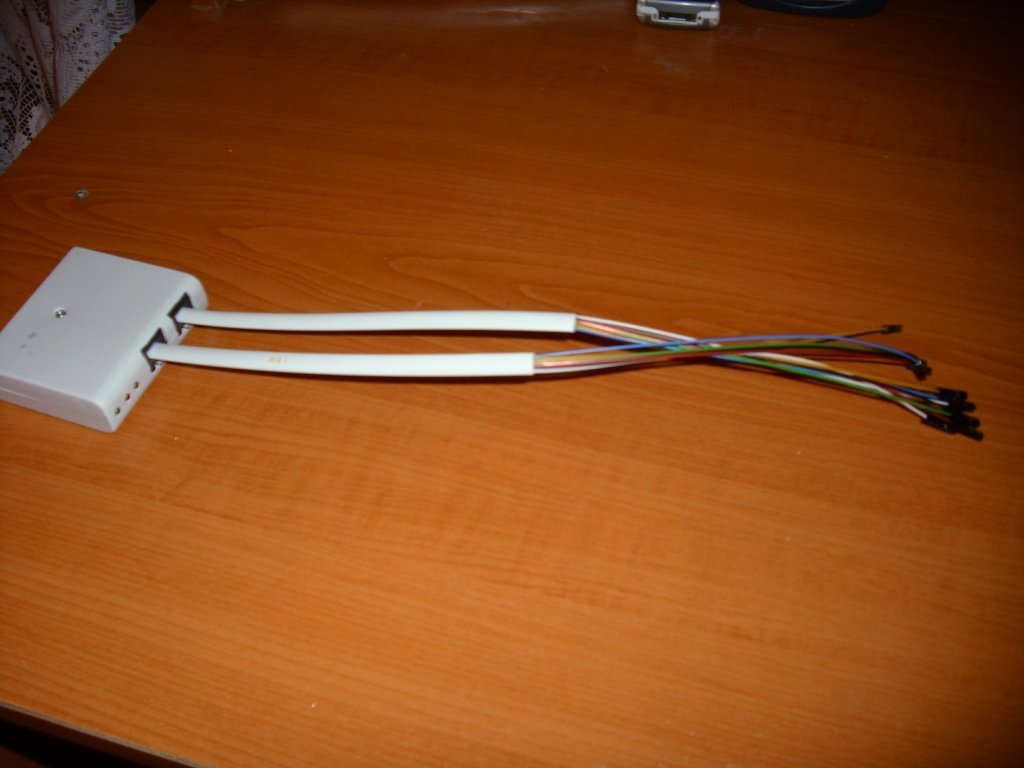

(#) szaboi hozzászólása Okt 15, 2011 /

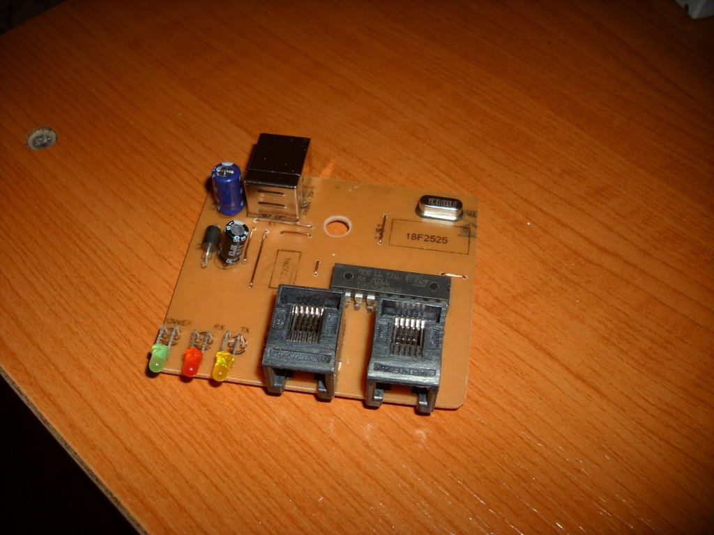

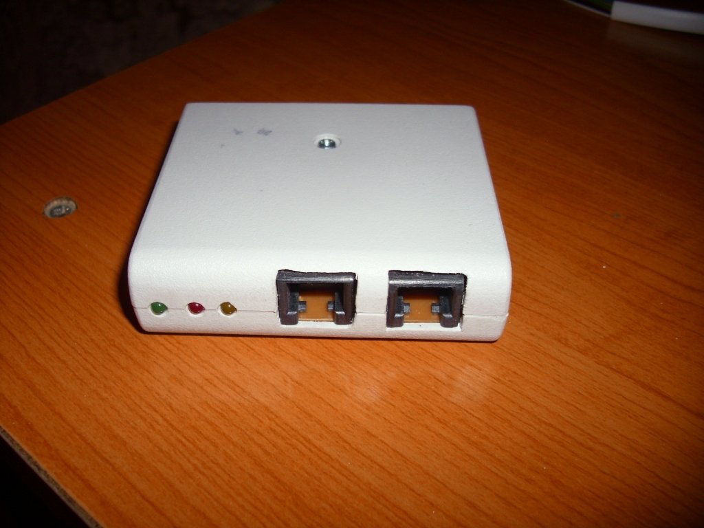

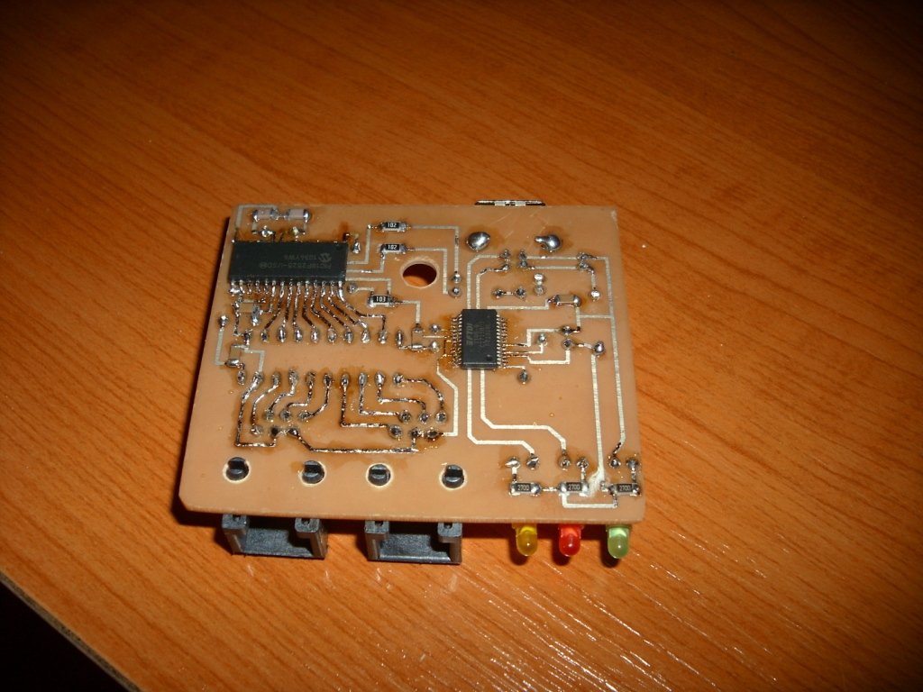

Elkészült a logikai analizátorom amely 8 csatornás és 18f2525 PIC van benne. Az eredeti projekt megtalálható ezen az oldalon. Az analizátor RS232 szabványú soros porton kommunikál a PC-vel, igy egy FT 232 rl USB-soros port átalakitot használtam és egy bemeneti buffert tettem be, hogy vedjem a PIC bemeneteit. A nyákot én terveztem és be is dobozoltam.
(#) kaqkk válasza Zoli_bácsi hozzászólására (») Okt 15, 2011 /
Ezen már lehet próbálgatni a PARSIC-ot Szupi nekem tetszik
(#) bbatka válasza szaboi hozzászólására (») Okt 16, 2011 /
Jópofa kis szerkezet. Újrafordítottad 18f2525-re? A szerző 18f2620-at használt. Tényleg működik 5Msample/sec sebességen?
