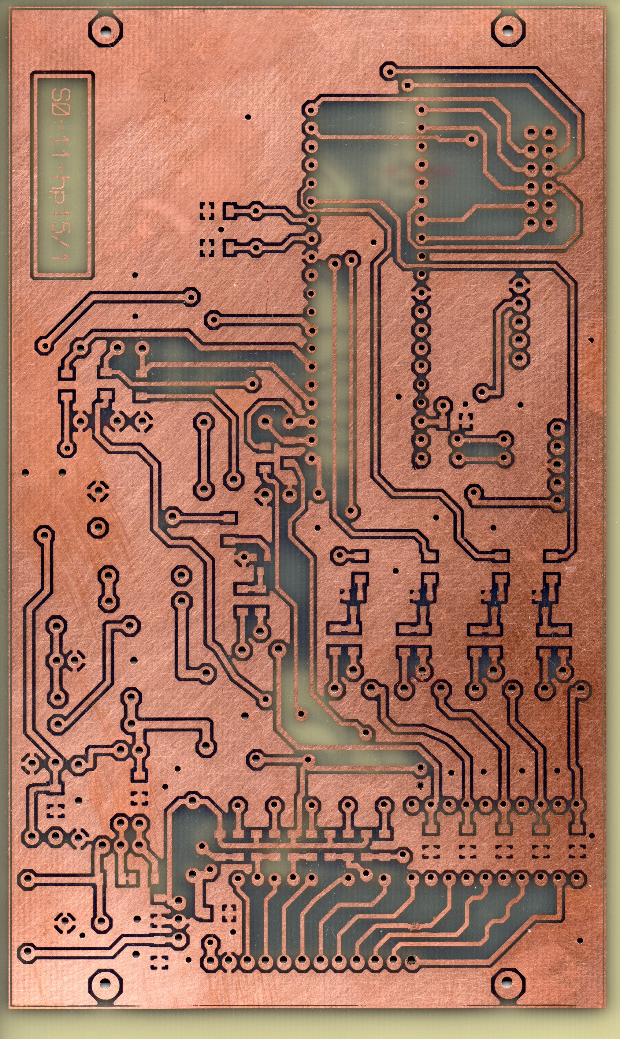

Látom a pozícionálással nálad is voltak gondok. Nálam a fúrással van gond, simpi inch-ekben adta a távolságot, a mach3-am viszont milire van belőve. Biztos 25,4mm egy inch? Nem 25,4xxx?
Nekem egy réteg fólia semmire nem volt elég. Gyönyörűen előhívódott, de a lukakat is lekapta. A két réteg, meg a közte festék az viszont bevált.
Nem a nyákról jött le a fólia csak a lukról. A luk meg jellemzően tiszta szokott lenni.
A következő ugyan ez lesz, de galvánónozva.
(#) gulasoft hozzászólása Aug 6, 2011 /
Az alján volt meggyűrve a fólia, próbáltam javítani de ennyire sikerült csak. Ekkor mág fentvolt a másik oldal, plussz benne volt a festék a lukakban. Funkcionálisan működik, mivel ez volt az 5. kétoldalas fóliázás kicsit ideges voltam már. Persze ki kell tapasztalni utána már megy, csk megyünk szabira simpinek meg kell a nyák.
Itt a kép.
Fiammal kimértük, ott a szélén ahol sérült volt a fólia ott nem jó. És ugyan azon a soron van még egy ami nem jó.
Fent az ic-nél ahol ici pici karikák maradtak csak, de a luk a karika közepén van, az bezzeg jó. Legközelebb megy rá galván ón is, az talán jobban fog védeni.
Lehet átállítom inch-re a mach3-at, és kipróbálom úgy is a fúrást.

Hát felkerült a lötstopp is. Kicsit sokáig tartott, mert nem emlékeztem rá, hogy laminálás vagy világítás után kell 20 percet pihentetni, úgyhogy inkább mind a 2 után pihent, addig a tápomat szereltem fel egy combosabb hűtővel. Persze biztosra mentem, 2*10 perc levilágítás, úgyhogy csak a világítás meg a pihenés egy óra volt.
Nincs még kisütve azt majd holnap.
Szóval így készül a furatgalvanizált lötstoppos nyák.

Ugyan akkor ha megnézed amit neked fúrok az pontos. Lehet hogy egy tizeddel nem középen van a luk az illesztés miatt, de az mindenhol egy tizeddel jobra, és nem úgy, hogy a bal oldalon 2 tized jobbra, a jobb oldalon meg 2 tized balra.
És ugyan ez fent és lent, pedig a Te paneljeid nagyobbak.
Nézd meg képet. Vért pisiltem, hogy a furatgalván ne essen szét, minden lukra jusson egy kis forrszem.

Ez még a fóliás verzió. Nem írtam a használatról, de ugyan az mint a dry fólia. Itt is bitang jó maszk kell, akkor lehet nagyon bekeményíteni úgy hogy sikálhatod kefével ahogy akarod, csak a forrszemekről jön le fólia, mert ott sötét a maszk.
A laminálásnál 5* lemostam legalább a nyák mindkét felét denaturált szesszel vízszintesen, függőlegesen egész addig amíg a legkisebb elszíneződés is volt a wc papíron, utána rögtön lamináltam, és láss csodát se buborék, s porszem, se púposodás se se. Ha nagyon tiszta a nyák (nem szemre), akkor ilyen szépen felfekszik. Délután az asszony sütit süt, utána megy a sütőbe, bár már 30 perce napozik, és attól is nagyon kemény tud lenni.
