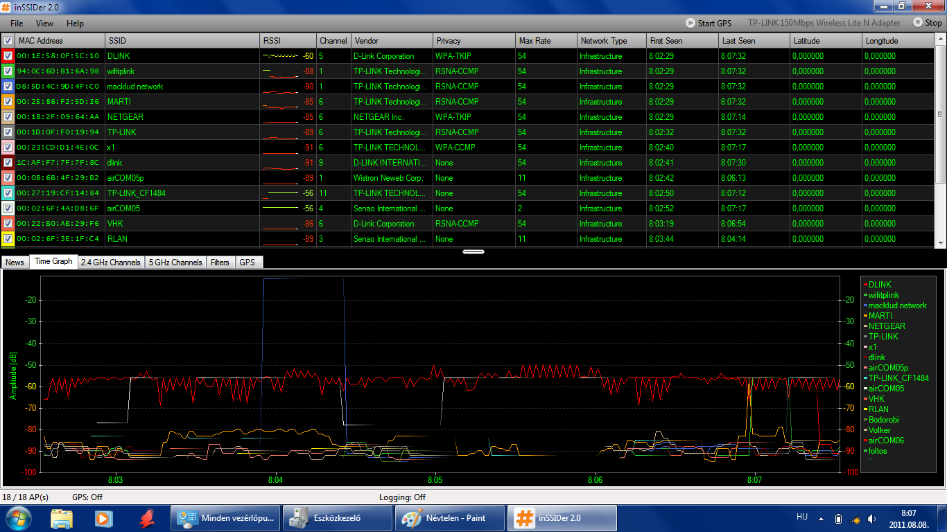

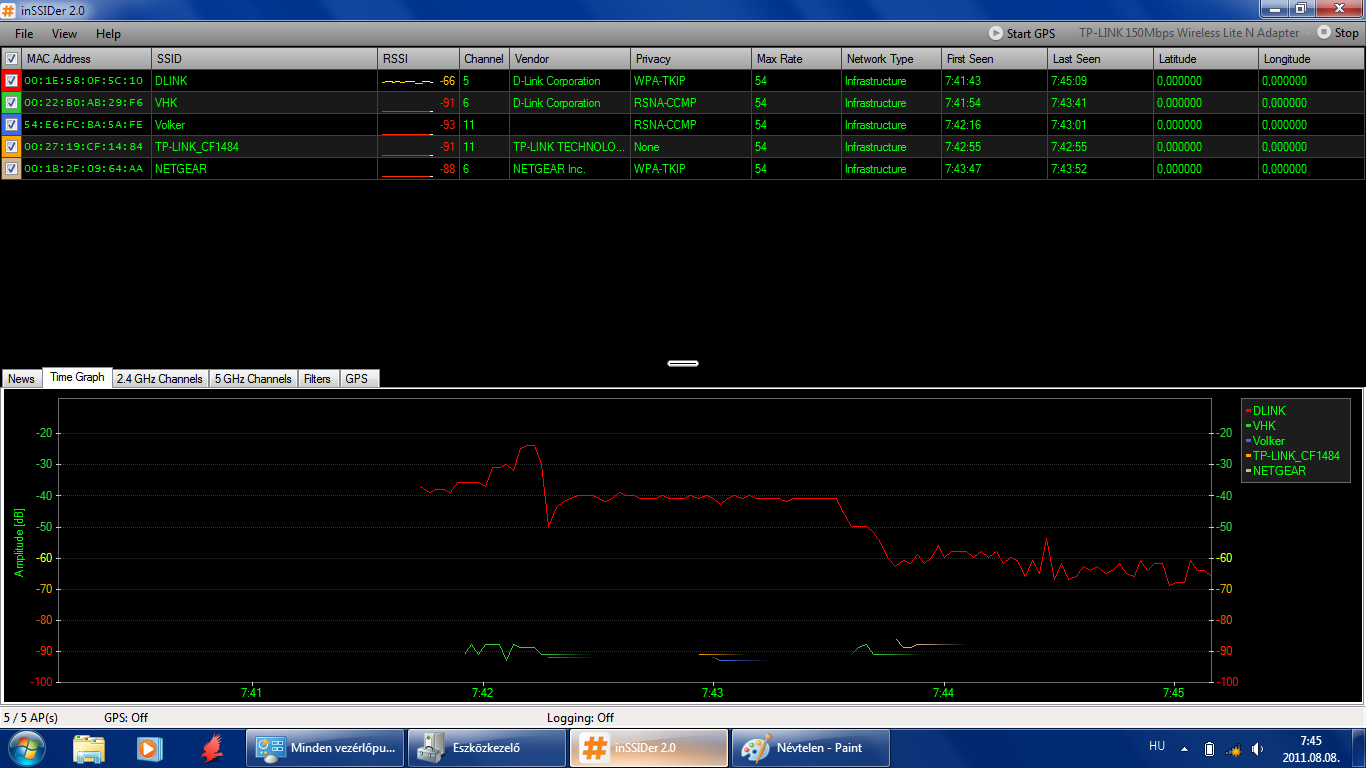

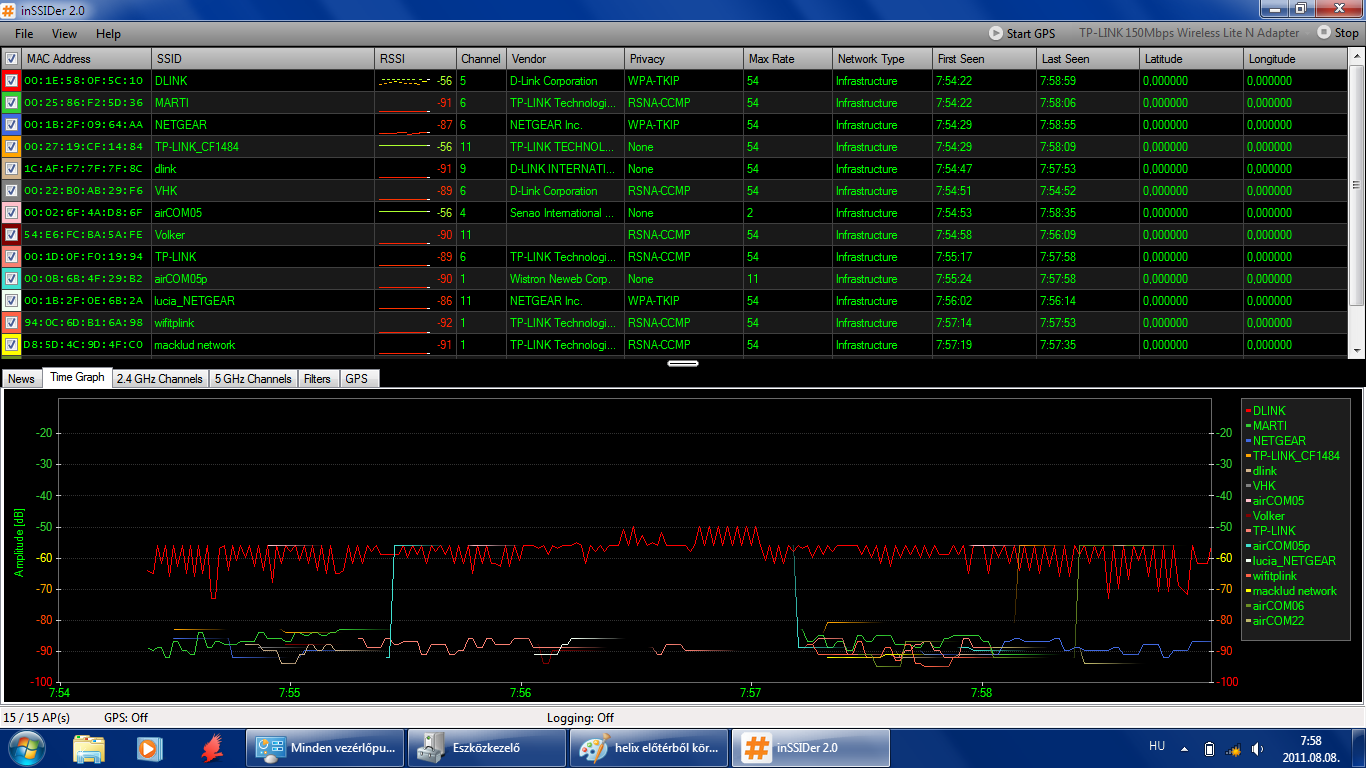

(#) SKY hozzászólása Aug 8, 2011 /
Kipróbáltam néhány antennát egy helyről körbe nézve a hálózatokat. A helix nem volt nagyobb nyereségű a többinél, lehet hogy rossz az illesztés?
Észlelt hálózatok.
(#) kadarist válasza SKY hozzászólására (») Aug 8, 2011 /
Miért lenne nagyobb nyereségű a helix? A helix akkor lenne nagyobb nyereségű a többihez képest, ha körpolarizált rádióhullámokat kellene adni-venni.

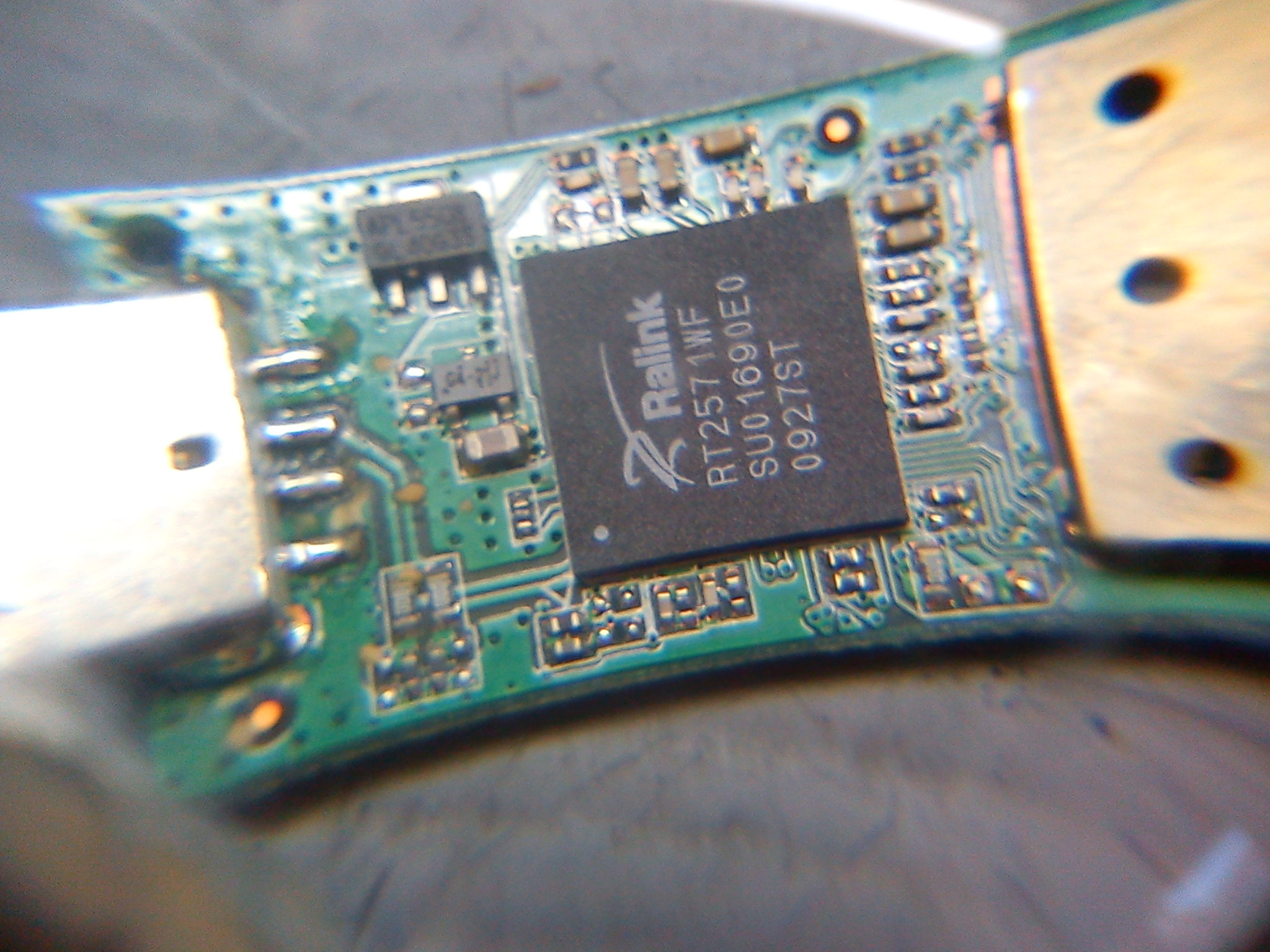

(#) laacika hozzászólása Aug 8, 2011 /
Sziasztok,valaki tudna nekem segiteni?egy usm-s wifinek a nyákjára szeretnék egy rövidke kábelt forrasztani és arra egy Biquad-od tenni.Természetesen rakok fel képeket ha kell!
Köszönöm a segitségedet.

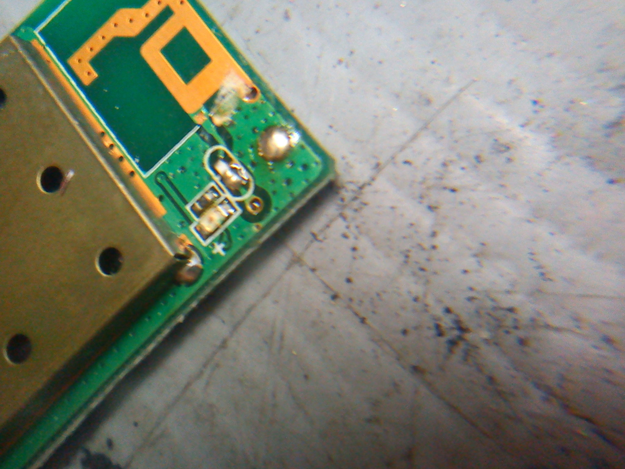

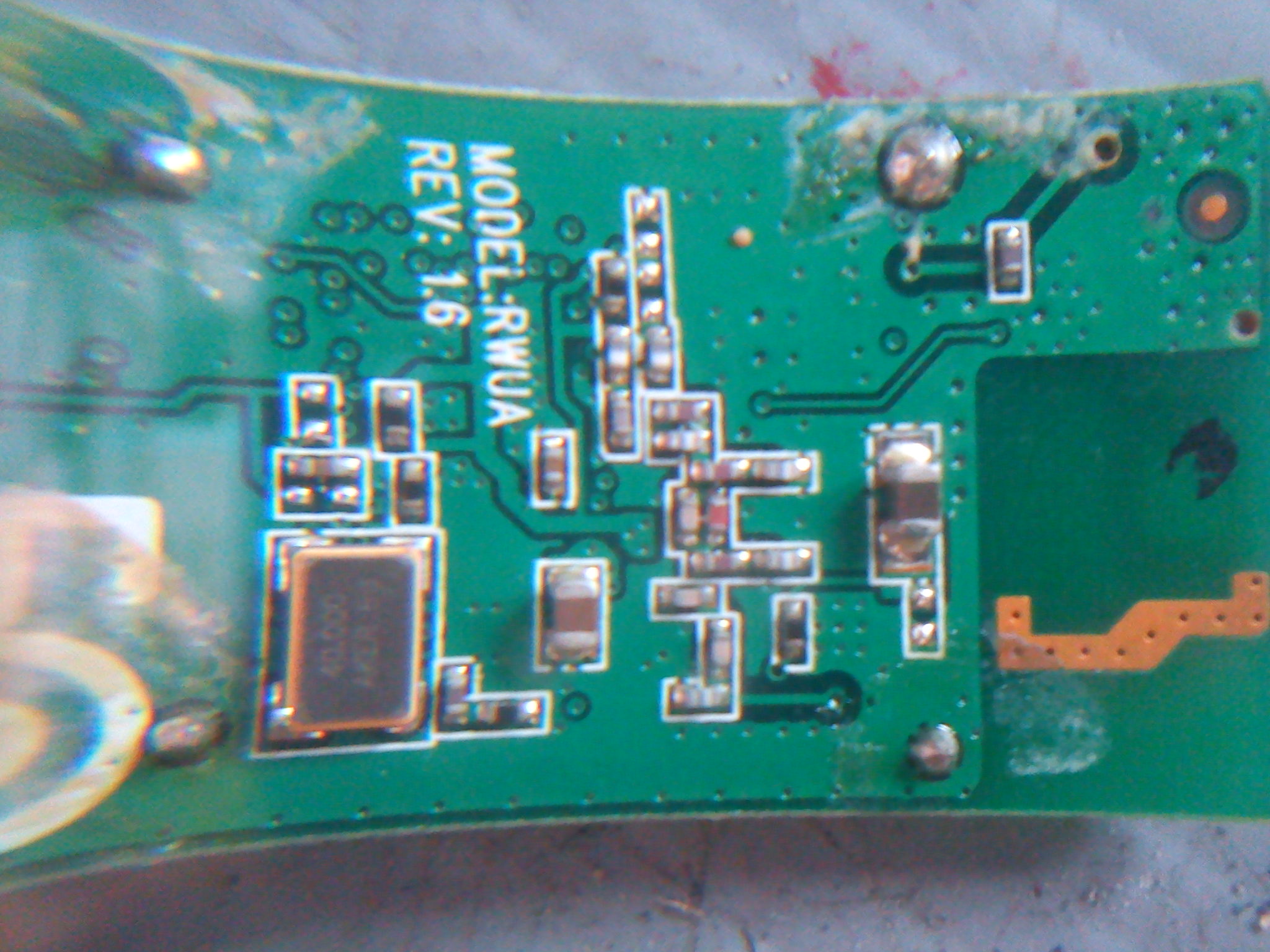

Képek,sajna nem a legjobbak,igy is nagyitót használtam.
+ még egy.

(#) pucuka válasza laacika hozzászólására (») Aug 9, 2011 /
Ennek az USB adapternek elég speciális antennája van, hogy a legváltozatosabb helyzetekben is működjön. Erre nem lehetne külső antennát kötni, sem az illesztést, sem a csatlakoztatást nem lehet korrekt módon megoldani. Többen megtették már, működik is valahogy, és minden bizonnyal azt mondanák, hogy ne papoljak nekik.
De ha rám hallgatsz, akkor ezzel nem foglalkozol, hanem beszerzel inkább egy olyan típust, aminek van antenna csatlakozója, és arra tehetsz igen nagy valószínűséggel külső, (ha lehet gyári) antennát.

(#) SKY válasza pucuka hozzászólására (») Aug 10, 2011 /
Én eddig olyan képeket láttam, amin a koax közvetlenül rá volt kötve a yagira. Itt van jelentősége valamiféle zajnak? A hálózatfigyelő programon eddig csak a jelszintet láttam, van olyan 64bites win7-hez ami esetleg a zavar szintet is kijelzi? Hogyan állapíthatom meg a különböző antennákkal vett jelszintekből az egyes antennák nyereségét? Vagy a nyereség a zavar és a jel szintjének a különbsége lesz?
