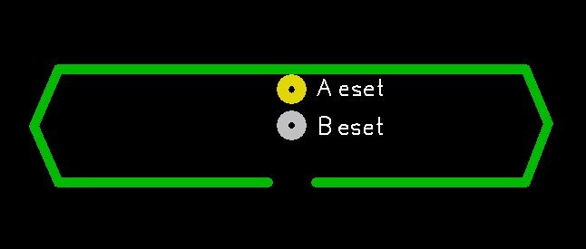

Azt hiszem kipróbálok egy jagit még, utánanézek az illesztésnek is. De eddig a biquad volt a legjobb. Lehet láni olyan jagit is, ahol a hurok közepe a direkorok síkjában van, és olyat is, ahol a dipól egyik fele van a direktorok síkjában. Melyik elrendezés a jobb? Talán a direkorok veszik valahohy a hullámokat és a síkjukban terjed, vagyis jobb a dipól hurokban ámennie, nem a szárában? Ugye csöveket szoktak használni, a yagi testének, de annak két fala van, vagyis a dipól és a direktorok nem pont csak a középpontjuknál vannak rögzítve, ahol elméletben a földpotenciál van, okozhat ez veszteséget?
Minél magasabbak a frekik, annál rövidebb a hullámhossz. Az eltéréseket mindíg hullámhosszhoz kell viszonyítani. 30 MHz -en (10 m) 1 mm nemigazán számít, de 3 GHz en (10 cm) már igen, mert az eltérésnek (bármelyik méretnél), hogy ne okozzon gondot 0,1 × λ/4 nél kisebbnek kell lenni.
Nem teljesen erre gondoltam, hanem arra, hogy a yagi dipóljának a betáplálással ellentétek oldalának közepén a feszültség mindig 0, ezért lehet a yagikat földelni is, de ugye a a dipól és a direktorok is egy zártszelvényhez vannak rögzítve, akkor nem a dipól közepével érintkezik, hanem a zárt szelvény vagy cső mindkét oldala kijjebb van a középponttól rögzítve.
Igen, ezért lehet földelni a dipól közepét, mikor a gerinchez rögzíted. Ide kell kötni a koax árnyékolását is, a meleg eret pedig megfelelő távolságra a középvonaltól, ezt hívják gamma illesztésnek. Ennek lehet többféle kivitele, pl. íves, szögletes, egyszerű ráforrasztás, stb.
Ha a gerinc vastagságára gondolsz, az amúgy is arányosan csökken a frekvencia növekedésével, hatása biztos van, de elhanyagoljuk, úgysem tehetünk mást.
Szerintem SKY arra gondolt hogy a dipól felső oldala nem mindig van egy síkban a direktorokkal. A sárga és a szürke pont a gerinc elölnézetben.
Ezt csak méréssel lehetne eldönteni, de szerintem olyan kicsi lehet a különbség, hogy nem érdemes foglalkozni vele. (nekem pl eszembe se jutott soha, pedig jópár antennát mértem már) Az "A" eset az általános, mert könnyen kivitelezhető.
Igen, erre is gondoltam, bár az "A" eset sem a legszélsőségesebb, van amikor a dipól is ugyanúgy van átfúrva a gerincen, vagyis ezen a képen pont a dipólon kellene lennie/átmennie. Ezért gondoltam, hogy ha a direktorok veszik és azoknak a síkjában terjed az EM hullám, akkor ha így van, a dipólban keletkezhet feszültség amikor eléri az a síkod, de a másik elképzelésem, hogy a dipól, mint hurkon megy át és azért... mondom, hogy nem értek hozzá.

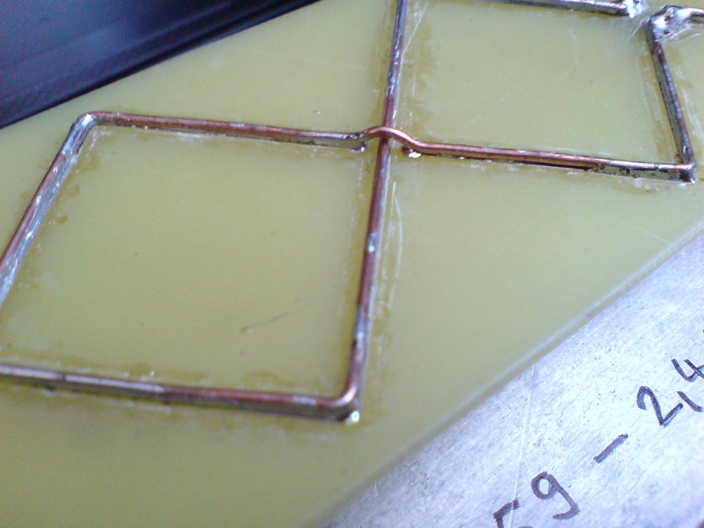

Bővebben: Link Ezen a linken láttam, hogy mire képes egy usb-s tp-link. Úgy gondoltam megépítem és kipróbálom. Feltöltök egy pár képet hátha valaki megakarja csinálni.

Közben rájöttem, hogy biquadok összegzésével sem lehet elérni elegendő nyereséget, viszont lenne egy kérdésem: a sima biquadhoz képest a double biquadban még két hurok van hozzáadva, ez hogyan befolyásolja az impedanciáját? Mondjuk a sima quad 50ohmos, de ha bi-t vagy dualt csinálunk, akkor is megmarad ez az impedancia?
Megpróbálok egy sima yagihoz illesztést és szimmetrizálót csinálni. Bár van lehetőség 50ohmot 240-el illeszteni pontosan?
Megpróbáltam több biquadot összegezni, de eredménytelenül. Sajnos a yagi sem lett megfelelő, amihez kipróbáltam a koax balunt, bár maga az antenna gyári volt és nem tudom mekkora dipól volt eredetileg rajta. A balun fél hullámhosszúságú volt, de valahol azt írták, hogy ez 1:1-hez illesztést végez, és a negyed hullámhosszúságúval lehet 1:4-hez transzformációt csinálni.
Építettem nyákból is egy biquadot pontosabb méretezéssel, de ez is rosszabb lett a legelsőnél, pedig kiszámoltam, hogy az még csak nem is a wifi sávra sikerült, hanem valamivel alá (2,38GHz) és a ráadás az, hogy jobban veszi a router jelét, ha a router 5-ös helyett 11-es csatornán sugároz. A képen az újabb antenna látható, de ez is elmarad vagy 5dB-el a legelsőtől, pedig ennek a működési tartománya az 5-8-as csatornára esik.
