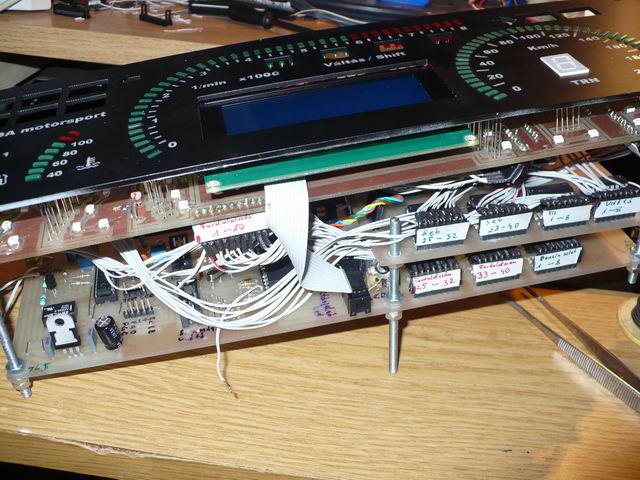

(#) kkrisz75 hozzászólása Nov 8, 2011 /
Régen jártam erre.
Elkészült az óracsoport, amit kb tavaly ilyenkor kezdtem még Parsicban. 16f628al.
Aztán lett 16F877 belőle, aztán már kettő kellett ami rx-tx el küldte egymásnak az adatot. Aztán kiderült, hogy parsicban programozva túl lassú.
Aztán kaptam egy flowcode segítséget. Aztán bele mélyedtem és lett egy 18F4550. És jelenleg a majdnem kész állapotban 87% fg ki van használva a tartalma.
Az óracsoport házba a fény terelő lapokat kell elkészíteni és behúzni a jeladók vezetékeit a kocsiba. Bekötni a csatlakozóba és beépíteni.
Mind ez nem jöhetett volna létre ha anno a sok hülye kérdésemre nem válaszoltok.
Köszi Dcsabi, Vilmosd, aderka, simpi, kaqkk, proli007 és még pár akit fejből nem tudok.
(#) proli007 válasza kkrisz75 hozzászólására (») Nov 8, 2011 /
Gratula!! Ez, már a "nem semmi" kategória.
Az az egy hétszegmenses digit kicsit kilóg a sorból. Én (valaha) úgy szoktam ezt elkövetni, hogy egy 8mm-es füstszínű plexit teszek eléje. Akkor olyan, mint ha a plexiben égnének a szegmensek.
Amúgy mi az a TRN? Talán a váltó állása?..
üdv! proli007
(#) kkrisz75 válasza proli007 hozzászólására (») Nov 8, 2011 /
Köszi.
Igen a TRN a váltó állása.
1-2-3-4-5-0-H
Jelenleg a fordulat és a sebesség áttétel arányok alapján vált. Nincs lelkierőm ilyen hidegben kivenni a váltót és befúrni a jeladókat az tavaszra, vagy ha tudok fűtött garázst szerezni akkor a két ünnep közé esik.
Az is fekete lesz, csak még nem jutottam el odáig, hogy le tudjam vékony ecsettel festeni. Amikor bekerül a dobozba, akkor a ledek és a 7 szegmenses is kicsit besüllyednek.
A füst színű plexit nem lenne rossz, jó ötlet, megoldaná ezt a problémát. De a fehéren kívül, mindet rendelni kell. Kék alapot akartam, de ekkora méretet nem rendelnek csak táblát. Így fehér lett és kék háttér világítással.(Utólag kiderült jobb is lett.)
(#) gydanee válasza kkrisz75 hozzászólására (») Nov 8, 2011 /
Ez gyönyörű! Minden elismerésem!
Az előlap hogyan készült? Az összes LED gyönyörűen passzol a helyére, talán CNC-s?
(#) kkrisz75 válasza gydanee hozzászólására (») Nov 9, 2011 /
Igen.
Kimértem a gyári óracsoport keretét ami a házon felfekszik a műszerfalban. Az után kisakkozni a "doboz" méretét és abba beméretezni a hasznos területet a komány ívének kitakarása szempontjából, hogy jól látható legyen minden amit látni kell a vezető ülésből.
Vagyis ne kelljen mint a gyári óránál egyes műszerekhez vagy vissza jelzőkhöz elbillenteni az ember fejét, meg előre hajolni...stb.
Utána már csak CAD rajzolás, méretezés, igazgatás. Dekoroshoz elvittem a rajzot és kivágták a plexitből lézerrel.
Az összerakásban a ledek illesztése volt a legnagyobb kín.
(#) Szammer válasza kkrisz75 hozzászólására (») Nov 11, 2011 /
Gratulálok, szép lett.
Két kérdés:
-A LED-ek fényerejét, fényviszonytól függően változtatod?
-A megtett km kijelzés is benne van?
Ne haragudj, nem a kákán a csomót keresem, de én is gondolkodom hasonlóban. ezért is érdekel, hogy sikerült-e megoldani.
