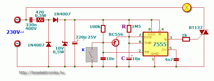

(#) Vacok hozzászólása Aug 12, 2011 /
A csatolt kapcsolásnál a BC556 elhagyható, ha a töltőellenállás 390MΩ módosul? A kapcsolót meg egy komparátor kimeneti tranzisztora helyettesítené, működőképes ez így?
Ez amúgy egy olyan kapcsolás lenne, hogy lenne egy komparátorral felépített fényérzékelő, ami jelet ad az 555-nek, ami bekapcsol egy ventilátort, és a villany lekapcsolása után még egy percig működne. Az 555 kimenetén egy relé kapcsolná a ventilátort.
A kapcsoláson lévő "táp" képes ezt a kombinációt elég árammal ellátni, vagy inkább tegyek be egy trafót?

(#) proli007 válasza Vacok hozzászólására (») Aug 12, 2011 /
Bocs, de szerintem nem érted az áramkör működését..
- A tranyó azért van, hogy egy "újraindítható monostabilt" kapjunk. Vagy is amíg a nyomógomb nyomva van, ne kezdődjön meg az időzítés.
- 390Mohm-al, az életben nem töltődik fel a kondi, mert annak szivárgási árama nagyobb lesz, mint amekkora áramot tud biztosítani az ellenállás. (Plusz ha rálehelünk, a tizede lenne az idő.) A kondit célszerű növelni, de az 1perc kb. a maximális határ.
- Komparátor amúgy felesleges lenne, mert az 555 is komparál a bemenetén. De ebben a kapcsolásban a tranyó bezavarna, hiszen nem engedné tölteni a kondit.
- Ha relé fogja kapcsolni a ventit, akkor jobb egy kistrafó. (Egyébként is biztonságosabb)
- De az egészet, egy CD4060-al korrekten meg lehet oldani.
üdv! proli007
(#) Vacok válasza proli007 hozzászólására (») Aug 13, 2011 /
Én úgy gondoltam, hogy az a tranyó azért van benne, hogy amíg zárva van a kapcsoló addig ne csak az IC-n keresztül folyjon a kisütőáram meg az ellenálláson keresztül folyó áram, hanem így megoszlik a két tranzisztor között, meg arra számítottam, hogy az időzítés egészen addig nem indul el, amíg a 2-es láb L szinten van, mert nyitva van az IC-ben lévő kisütőtranzisztor egészen addig amíg a kapcsoló zárva van, így kisebb áram esetén felesleges a BC556, de ezek szerint rosszul gondoltam.
Találtam olyan kapcsolást amiben 2 percre van beállítva az IC, nekem konkrétan ennyi kellene, vagy itt már nem elég megbízható?
(#) Vacok válasza Vacok hozzászólására (») Aug 13, 2011 /
Hülyeséget mondtam az első bekezdésben, nem vettem figyelembe a billenőáramkört az IC-ben, megépítettem, és az időzítés elindult már azalatt amíg L szinten volt a 2-es láb. A korábban csatolt rajz alapján megépítettem a saját időzítőmet, amelyet fototranzisztor indít. A kimeneten egy BC182 lesz, ami egy relét húz meg, a relével pedig párhuzamosan záróirányba egy dióda (1N4007) lesz kötve. Az időzítése kb. egy perc, amit lehet 1,5-re fogok módosítani, azt is kipróbáltam és elég pontos a 1,5 perc is minden kapcsolásnál.
Helyes így ez a kapcsolás?
(#) proli007 válasza Vacok hozzászólására (») Aug 13, 2011 /
Látom már kezded érteni, ez már működhet..
- Amikor a Tr bemenet L szintre kerül, akkor a belső RS tár bebillen, és a DIS kimeneten lévő tranyó, már "elengedi" a kondit. De hogy a töltés ekkor még ne kezdődjön el, a BC556 fpgja kisütés alatt tartani a kondit. (A DIS kimenet logikai szinten ugyan úgy működik, mint a Q kimenet)
- De a kapcsolás csak akkor fog működni, ha a fotoranyón a fény változás elég nagy tartományú. Ugyan is, ha a helyiségben nem lesz elég sötét, akkor a fototranyó esetleg nem zár le kellő képen. Ekkor a BC556 esetleg nem engedi feltöltődni a 100µF-os kondit.
Tehát az alkalmazáskor meg kell mérni a fototranyón eső feszültséget. Felkapcsolt lámpa esetén kisebb legyen a CE feszültség, mint a tápfesz 1/3-ad része. Kikapcsolt lámpa esetén pedig a tápfesz 2/3-ad része. Ha ez nincs így, akkor változtatni kell a 4,7kohm értékét. (12V esetén ez 4V/8V)
Ha a nincs 8V felett, akkor nem fog kikapcsolni az időzítő. Ha nincs 4V alatt akkor nem indul el. De 0..4V feszültség is változtatja az időzítés hosszát. (nem 0V-ról töltődik a 100µF 8V-ra, hanem nagyobb kezdő feszültségről, mikor elalszik a lámpa.)
üdv! proli007
