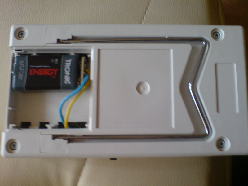

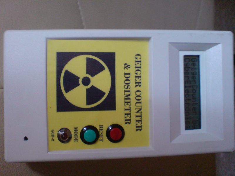

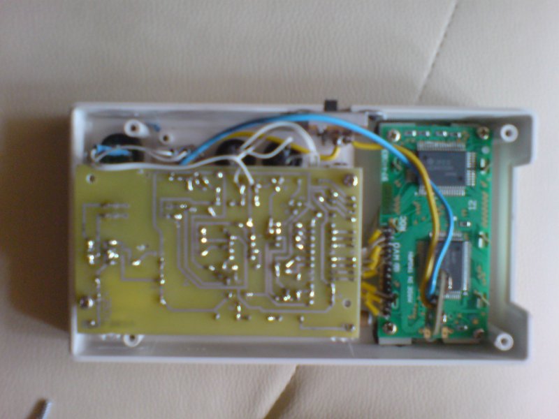

(#) Beachway hozzászólása Jún 17, 2011 /
Elkészült az én számlálóm is! Itt van róla néhány kép.
