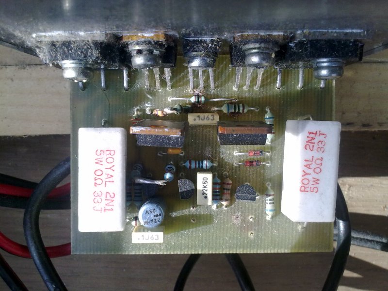

(#) subwoofer220 válasza sanykaraj hozzászólására (») Aug 14, 2011 /
Ez egy hobbielektronikás erdősítő! A kivezérlés jelző panelon rá van nyomtatva hogy hobbielektronika !

A két ellenállásból találtam egyet. De a másokat nem találok sehol! Nem tudjátok milyen műszaki cikkben szokott gyakran előfordulni Ellenállás: 10000 MOhm Tolerancia: ą0.25% ??

(#) Bártfai Ferenc válasza subwoofer220 hozzászólására (») Aug 14, 2011 /
A másik ép oldalról tudsz fel tenni egy közeli képet? Szerintem mindenképp mérd meg a vég tranyókat is, nehogy zárlatosak legyenek mert akkor ismételten el fognak szállni az ellenállások.
(#) subwoofer220 válasza Bártfai Ferenc hozzászólására (») Aug 14, 2011 /
Azt elírtam! Itt a másik kép a jó oldalról! És hogy mérjem meg a táranyókat? Azt tudom hogy multiméter...
Itt ha jól látom akkor a két szóban forgó ellenállás értéke: az egyiknél: barna, fekete, fekete: 10 ohm a másiknál: barna, fekete, barna : 100 ohm a tranyókat legegyszerűbben úgy tudod meg mérni, hogy a műszered dióda mérésbe állítod és meg méred a középső lábhoz képest a másik 2 lábat... bármilyen értéket mutathat, de 0-át nem.. ha olyan a multiméter akkor ha zárlat van még sípol is.. vagy van a műszereden tranzisztor mérés is.. az még jobb..
A hibás oldalon mind az öt 000 érték és sípol! A másik jó oldalon mindegyiknek volt valamilyen értéke! De ez magától így eltud romlani?
a Rossz oldalon forraszd ki őket és nézd meg úgy is, hogy melyik a rossz... mert ha a helyén méred hibás értéket kaphatsz...
Magától semmi nem romlik el... valami oka biztosan van... alul méretezett hangszóró... rövidzár a kimeneten.. ilyesmi..
Kiforrasztottam mind az ötöt, és ugyanúgy sípolnak.

(#) Bártfai Ferenc válasza koncsik03 hozzászólására (») Aug 14, 2011 /
Mivel az alkatrész temető RX 500-ast Fel számolom.. és abba oldalanként 4-4 pár van ezért komoly... Úgyis csak kidobnám... Így legalább másnak még jól jöhet.. Mértem a tranyókat mind működőképes.. egyik sem zárlatos..
