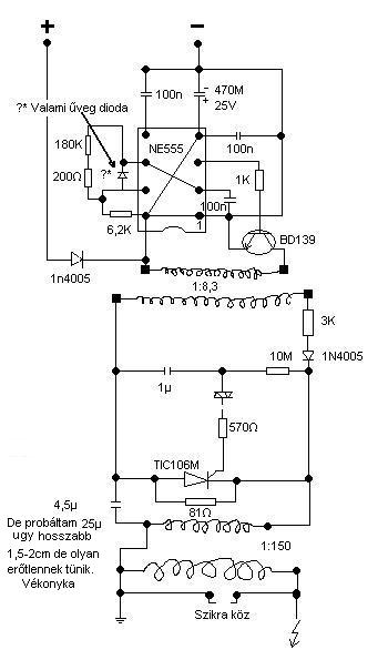

(#) ocy hozzászólása Jún 23, 2011 /
Hi
Mondanátok véleményt erről az áramkörről?
Jól működik de a szikra valamiért erőtlenek tünik
A kondi cserével a szikra hossza nő akár 2cm re is de valahogy olyan erőtlennek tűnik, vékony, halk,
Bár a tesztek során műterheléssel tovább volt rajta fezszeszültség mint a tranzisztoros Trabant trafóson
/talán ilyen 30K -nál kezdett leesni a feszültség.
(#) Wegg válasza ocy hozzászólására (») Jún 23, 2011 /
Ocy
Semmit nem csináltál abból amit megbeszéltünk.!
Az inverter utáni rész a tranzisztoros fokozaton levő trafó után !Sajnos painttal nem tudok belerajzolni mivel az op rendszerem nincs a helyzet magaslatán.Légy szíves úgy alakítsd át ahogy a rajzot küldtem !
És akkorát fog rúgni hogy megemlegeted .
A polaritások nincsenek rendben dióda, tirisztor töltőkör.
És a diac vezérlése sem jó úgy.Az egész átalakítás nem tart sokáig 15 perc .Hasonlítsd össze a rajzokat.
De most már kíváncsi vagyok én is hogy a többi "pásztornak " mi a véleménye a rajz aljáról ami a felső trafó alatt kezdődik
üdv
(#) erdgab válasza Wegg hozzászólására (») Jún 23, 2011 /
Bár a rajzot nem láttam,de a tirisztoros részen valóban nem jó szinte semmi.

(#) Remci hozzászólása Jún 23, 2011 /
Ezen a rajzon a graetz híd előtt van egy ellenállás.Ez ugye a trafót védi a pillanatnyi rövidzártól amit a tirisztor a kisütés pillanatában okoz, ha jól értelmeztem. Viszont ennek az értékét hogy kell kiszámolni? Mert a trafó kb 430-450v-ot ad le ( 230/12V 10VA-os ). Wegg írta hogy úgy kell megválasztani az ellenállás értékét, hogy ha az ellenállással rövidre zárjuk a trafót, akkor ne fojjon nagyobb áram rajta,mint amit a trafó elbír. De melyik feszültség értéket kell figyelembe venni a számításkor? A 230 vagy a 430 v-ot? Belekeveredtem cseppet

(#) Wegg válasza Remci hozzászólására (») Jún 23, 2011 /
Szia .Én úgy gondoltam hogy az eredeti feszültség viszonyokat feltételezve és teljesítmény viszonyokat figyelembe véve kell meghatározni az ellenállás értékét .Mindenki a saját trafójához számítsa ki ill mennyire akarja beterhelni a trafóját .Például én elég nagy trafót használtam hozzá 14VA es volt nekem így nem engedtem akkora áramot át amit a trafó bírt volna hanem kevesebbet . Tehát nagyobb ellenállást raktam bele így a trafóm sem melegedett annyira fel.Csináltam olyat is hogy két trafót kötöttem szemben 220/12-12/220 de nagyon melegedett az amelyik a 220V ra volt kötve így oda is raktam a két trafó közzé pár ohmos ellenállást .Ezt is mértem számoltam és jó lett. Azért arra gondolni kell hogy bedobozolva nincs szellőzése .tehát a melegedést minél kisebb értéken kell tartani
(#) Remci válasza Wegg hozzászólására (») Jún 23, 2011 /
Tehát ha jól számoltam ( ami már ilyen idő tájt nem biztos ),akkor az én trafóm max 43mA-t bír a primer oldalon,így 5.6Kohmos ellenállást kell beraknom.De javíts ki ha tévedek,ma fárasztó napom volt,nem fog az agyam
Igen Jól számoltál 5,6Kohm az jó oda .Már csak az a kérdés hogy hány wattos legyen . A trafód az 10VA .
10Wattnál semmiféleképpen nem kell nagyobb.De kisebb az lehet mivel 1mp- ként villant ha van több féle darabod vagy kipakolod több darabból és megpróbálod melyik lesz jó. Én is azokat raktam be amit találtam a cuccaim között.De szerintem akár kisebb watt is 4-5watt is bőven jó oda.

(#) Remci válasza Wegg hozzászólására (») Jún 24, 2011 /
Mivel nem találtam itthon megfelelő ellenállást ( mármint wattilag ), így egy 8,2Kohmos 8W-ost tettem be próbának.Működik,nem melegszik.Azért kellett,mert mikor a tirisztor begyújtott akkor hallottam a trafón hogy nagyon beterhelődött( mármint a sípolás megszűnt 1mp-re) de így viszont ez az ellenállás be tételével elmúlt.Ismerősöknek csináltam már párat,de azoknál ezt nem tapasztaltam,igaz másfajta trafót használtam.
(#) Wegg válasza Remci hozzászólására (») Jún 25, 2011 /
A maximális töltő feszültséget is nézni kell .Mert ha túl nagyra választod akkor nem tölti fel eléggé .Persze a trafónak meg kényelmes munkája van .Ezért kell megtalálni a kompromisszumot ami jó a trafónak ami elegendő még a töltésnek hogy ne sokat csökkentsen le a max töltő feszültségből . És nem utolsó sorban pedig a rendelkezésre álló fiók tartalmával kell tisztába lenni a felhasználandó ellenállás tekintetében.
