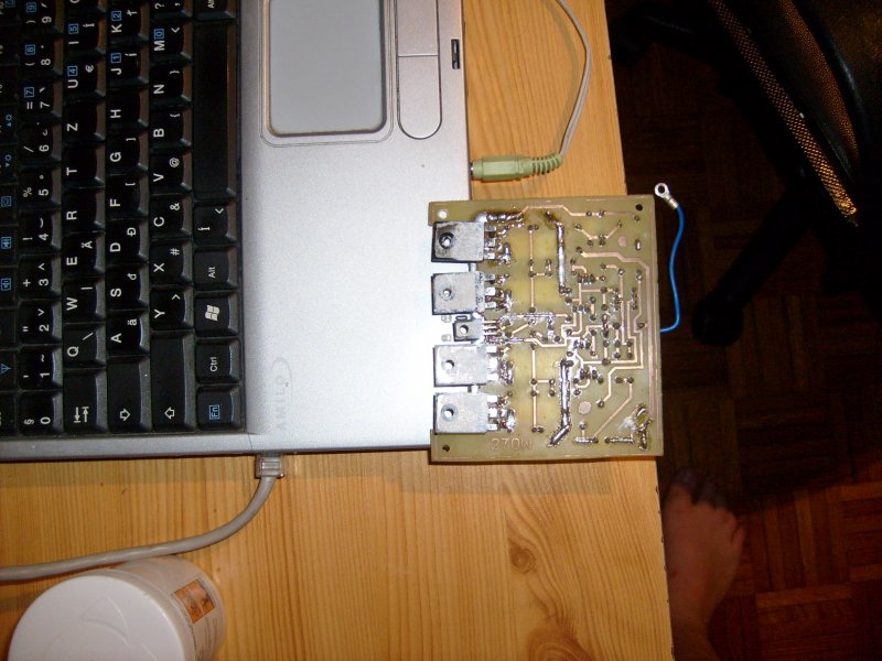

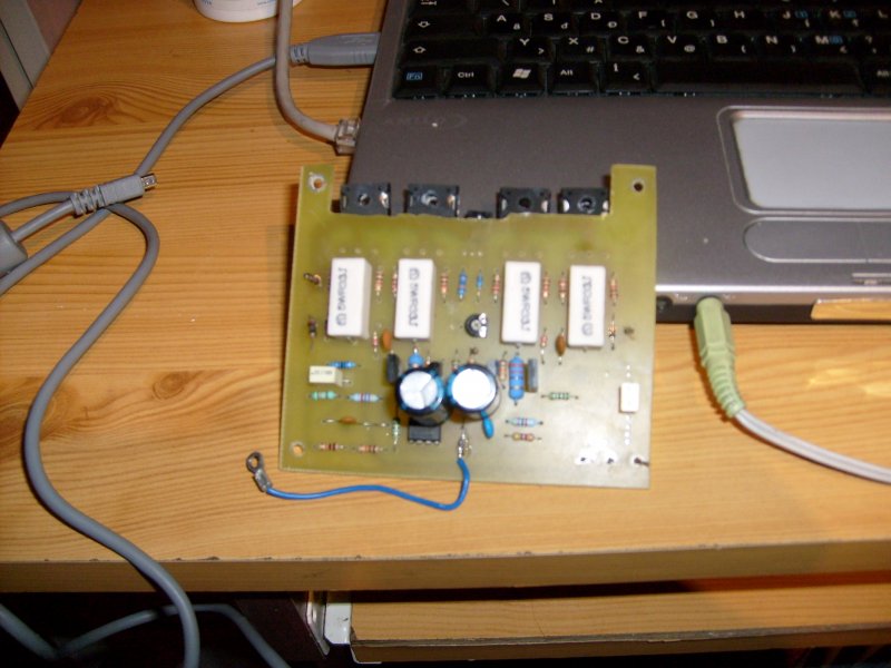

Valami akkor még mindig nem jó. Mérd ki a FET-eket jók e egyáltalán még. A FET-et nem tudod rövdzárra mérni, EZ alapján megmérheted élnek e még a FET-ek. Az ellenállás kizárólag akkor füstöl ha az erősítőd nagyon nagy áramot akar felvenni, ez jobbára akkor következik be, amikor kinyitnak a FET-ek, ez lehet gerjedés miatt, vagy épp lehet attól is hogy rosszak, vagy az előttük lévő fokozat hibája, de lehet egy rossz forrasztás, esetleg átvezető nyák is, ha tudsz csinálj két jó minőségű képet a nyák és a beültetési oldalról, illetve csatold a dokumentációját, úgy könnyebb lenne segítenem.

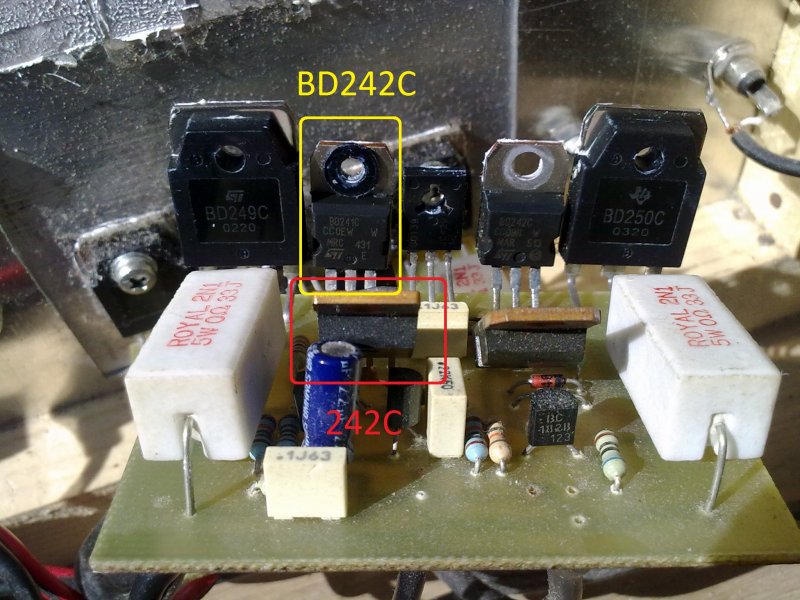

(#) subwoofer220 hozzászólása Aug 14, 2011 /
Az a két tranyó egyforma? Az egyiken nincs "BD"
Valamint a formájuk is kicsit más..

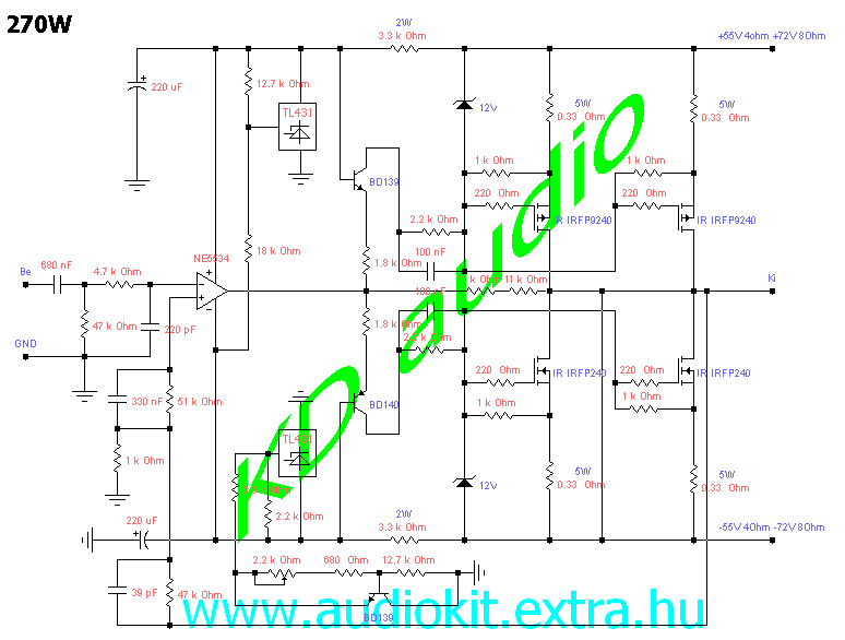

(#) Bártfai Ferenc hozzászólása Aug 14, 2011 /
Itt vannak a képek és a kapcsolás! Remélem jók lettek

(#) albinolynx válasza Bártfai Ferenc hozzászólására (») Aug 14, 2011 /
Rakd fel légy szíves a nyáktervet, amit készítettél!

(#) Bártfai Ferenc válasza albinolynx hozzászólására (») Aug 14, 2011 /
tessék... hát kicsit el szomorított ez a kezdeti sikertelenség... Amúgy a feteknek még nincs baja... azonnal le kapcsoltam a tápot amint 1A fölé emelkedett az áramerősség
Ahh, legközelebb az alkatrész feliratozást se hagyd le a rajzról!

(#) Doncso válasza Bártfai Ferenc hozzászólására (») Aug 14, 2011 /
Gondolom a +táp a 9240-es felé van ugye? Diódák jófelé állnak?
(#) Bártfai Ferenc válasza Doncso hozzászólására (») Aug 14, 2011 /
igen a diódák jó felé állnak... és a táp+ a 9240 felől van.. amúgy a nyákrajzot innen az oldalról szedtem... az alkatrész értékeket én is a kapcs. rajz-ból legóztam ki..
