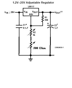

(#) Krisz03 válasza Medve hozzászólására (») Júl 17, 2007 /
Ezt a két potméteres megoldást le tudnád rajzolni? Mindig is érdekelt, hogy miként lehet megoldva ez a finomhangolós megoldás.

(#) Medve válasza Krisz03 hozzászólására (») Júl 18, 2007 /
Hello, az első mellékleten láthatsz egy példát erre, ha a poti mindhárom kivezetését felhasználjuk, akkor kicsit bonyolultabb a dolog, azt a második melléklet bal alsó részében láthatod.
(#) Krisz03 válasza Medve hozzászólására (») Júl 18, 2007 /
Köszi szépen! Így már értem.

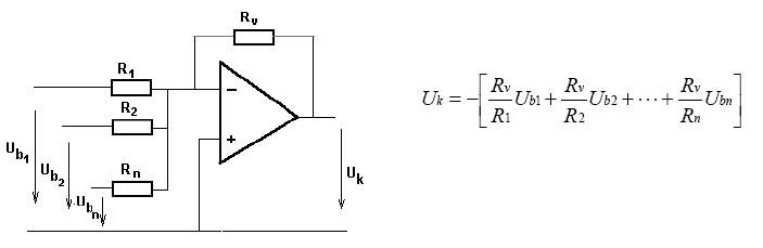

(#) K.Leslie hozzászólása Júl 19, 2007 /
Helló, a jelösszegzőnél miért van, hogy "-" a végeredmény. Pl ha összerakok egy +12V-ot és egy +2V-ot akkor -14V lesz rajta? Ezt hogy lehet +14V ra csinálni vagy én vagyok nagyon hüle?
(#) Dudus válasza K.Leslie hozzászólására (») Júl 19, 2007 /
Azért, mert invertáló a kapcsolásod. A műveleti erősítő (-) lábán összegzel és ezt invertálva kapod a kimeneten.
