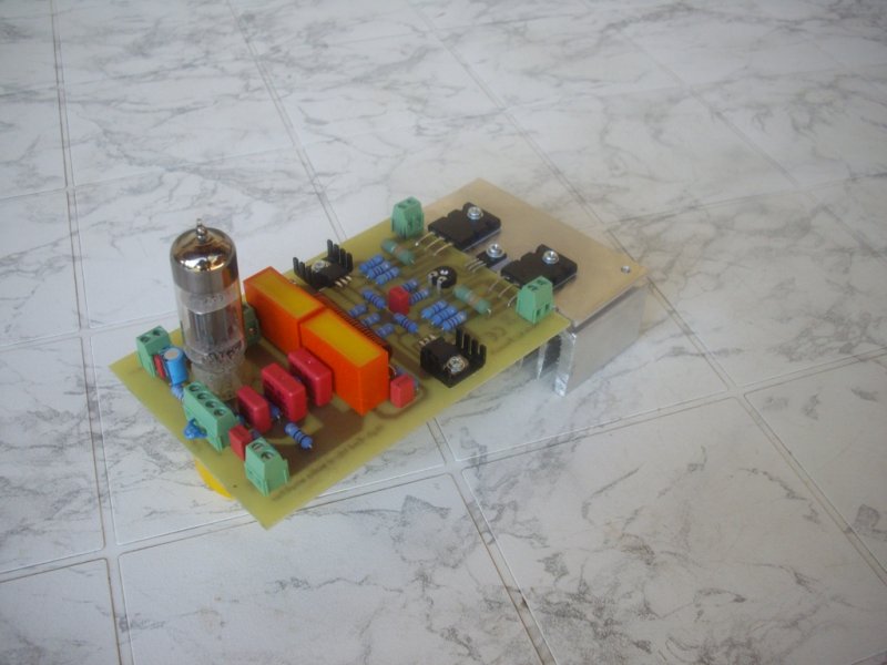

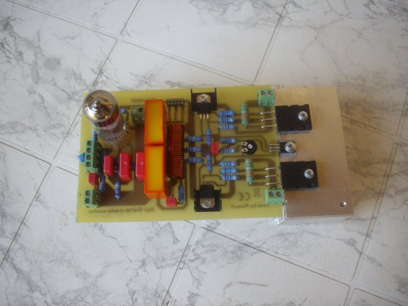

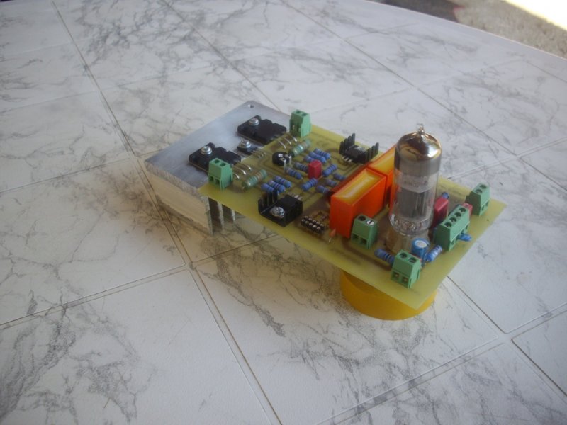

Készítettem tesztelés, céljából egy csöve hibridet.
A hangja nagyon szép, lágy, tiszta ,és kellemes érzetet sugall!
A félvezetős része elég nagy módosításokon esett át, de még mindig kell majd mit módosítsak rajt
Íme pár kép róla:

Szép lett így ránézésre.

Köszi ! - csak még majd a meghajtó fokozatot lehet átméretezem darlingtonra, és kap 2pár végtranyót.
Egyenlőre most +-37V járatom a félvezetős részét.
A cső 6H6P ( Orosz katonai )

Mindig is öröm látni a szépen, igényesen szerelve felépített panelt!

Ha lehet, akkor a meghajtókat is tedd a "nagy" bordára. Nem a saját melegedésük féken tartása miatt, hanem hogy közel azonos hőfokon legyen a végtranyókkal (termikus kapcsolat). Ez alapvetően kihat a hosszútávú stabilitásra.

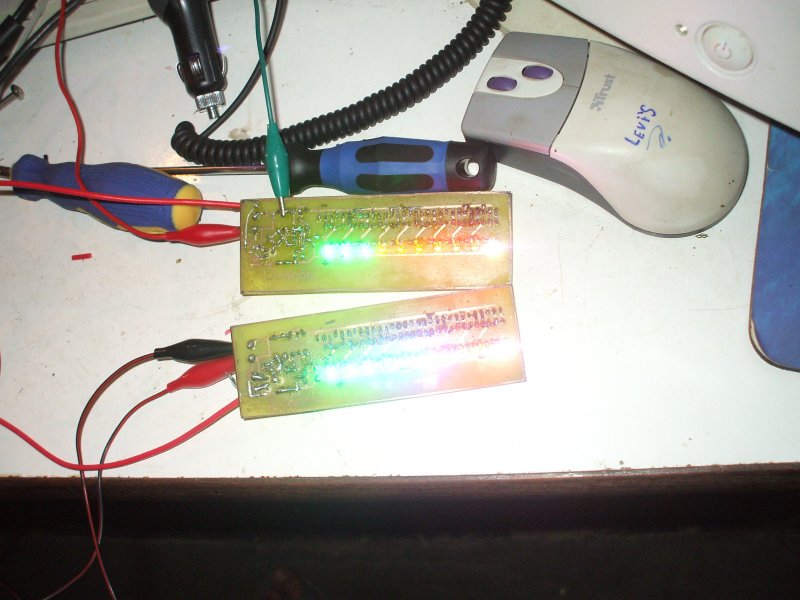

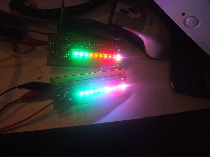

Üdv ! Mar rég készítettem egy led es kivezérlésjelzőt és most ismét elkészítettem erősítőhöz ! Az elsőt kézzel rajzoltam be de ezek az utóbbiak mar fotokémiás eljárással készült és SMD ledekkel ! Teszek egy képet az elődjéről is ! A nyak tervezésében nagy hozzájárulom Alkotó volt Üdv : Levente

(#) emersys válasza Alkotó hozzászólására (») Aug 18, 2011 /
Szia.
Tökéletesen igazat adok a meglátásodhoz.
Még sajna nem teljesen végleges a project, ezért is csak a végtranyák és a nyugalmit állító tranyó került közös bordára, a helyes szimmetria végett.
Mivel a nyáktervet saját felhasználásomra készítettem, ezért egyértelműen a véglegesített panelon már a közös "nagy" bordán lesz (a geometria elhelyezkedése a panelon ugyan nem fog változni) , az oka az az, hogy alulról lesz beforrasztva, s a rögzítés pedig a nyák felülső részéről történik egy átmenő csavarral majd.
A "nagyobb" nyugalmi áram végett lesz nagyobb a borda is.
Még majd mellékelek a továbbiakban képeket, csak sajna van más projekt is amit csinálnom kell rendelésre.

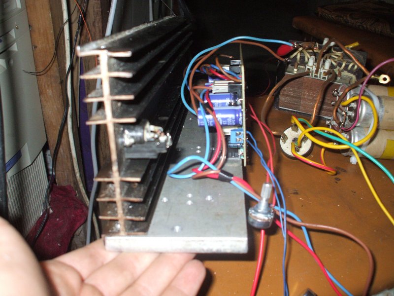

Készülget a hidalt stereo TDA 7294 es erősítőm ! Nagyon szép hangja van ! Első pócintésre beindult !Messze nincs kész meg rengeteg kiegészítő meg védelmi kapcsolás kell hozza de egyenlőre beindítottam ! Na meg kap egy dobozt is !

Azon agyaltam, mi az a lyuk a járólapon, mire rájöttem, hogy kertiasztal
