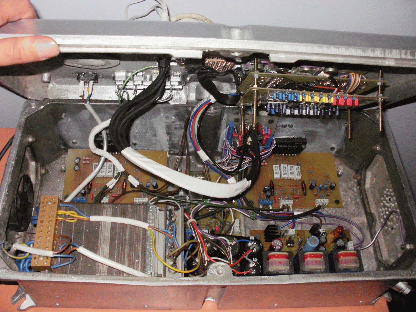

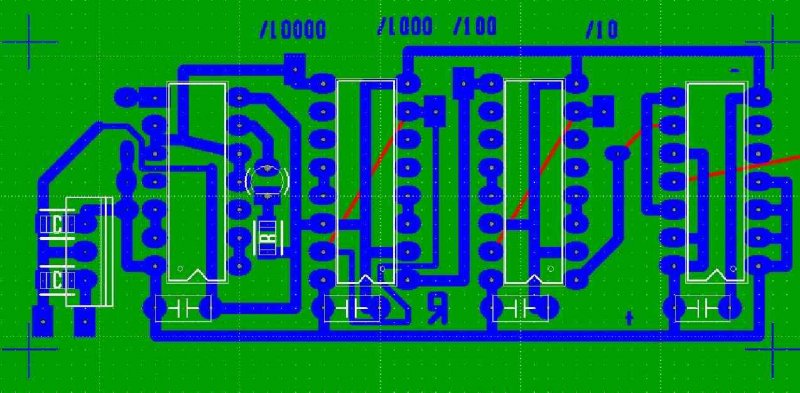

Okés, köszi ! Már csak a doboz megmunkálást kéne szebbé tennem .
(#) mark.budai válasza janikukac hozzászólására (») Aug 8, 2011 /
Nem mondom, hogy nem lesz ez még szebb is, de ahogy leírtad, sokkal rosszabbra számítottam külsőleg. Belsőleg nem, mert elég vékonyak azok a vezetékek, én mindenképp vastagabbat tennék. Azt a hatalmas fényerejű kéket én is kiszedném, vagy hatalmas előtétellenállást raknék, ahol épp pislákol. A bal oldali műszer nyákját vágd méretre. Azok a darabok jól jönnek, ha valamit fel kell fogatni, vagy ilyesmi. De gratulálok, hogy fizikai segítség nélkül így ment. Nekem ez van megépítve. Van benn áramkorlát, és nagyon megbízható.
A melegtaknyot felejtsd el, olcsón lehet kapni csavart, tuskó és táraiban. Agyalj a belvilágon, milyen elrendezésben lehetne szebben megcsinálni. Ennyit megér. Én mondjuk kapásból kidobnám a műszerek tápjából a vastag vezetéket, és kicserélném az alatta futó vékonyakra. Az a vastag meg jó lesz a vékonyak helyett. Ha átrendezed a belsejét, és elég időt szánsz arra, hogy szépen vezesd a vezetékeket, nagyon jó lesz. Olyan nincs, hogy nem megy, csak több időbe kerül, ami mindenképp megéri. Látom, úgy van tervezve a panel a tápnak. Akkor a diódahíd és a tőle 20 centire lévő hűtőbordás nemtudommik is rajt lehetnének.
(#) janikukac válasza mark.budai hozzászólására (») Aug 8, 2011 /
Köszönöm a kritikát, teljes mértékben igazad van ! A belvilágot lehet át fogom építeni, de a bordát sajnos nem sikerült úgy belerakni, ahogy tervezve lett. Azért nem tudom a nyákot méretre vágni, mert már a kijelző izé rá van forrasztva . A ledet akkor kicserélem pl sárgára, a kijelzők elé megy egy szép plexi kéne, meg az előlap se lenne rossz ötlet, de az mind pénz, idő kérdése lesz. Most úgy érzem , öröm dolgozni a műhelyemben, mindent szépen összepakoltam, takarítottam. Már csak egy laptop hiányzik, vagy gép, de az nem lesz..
Ha valamit fejlesztek rajta , majd felrakom Neked, Nektek!
Szívesen! Ha átrendezed, és igen szép lesz, le a kalappal. Aztán a következőket már egyszerre szépen tudod csinálni. A sárga jól mutatna.. Plexi, nem rossz ötlet, de akkor síkba kéne rakni a plexit az előlappal és a kijelzőt kicsit hátrébb. A plexi felfogatása is egyszerű, Loctite pillanat ragasztó, már az is olcsó, és igen megfogja a cuccot, nincs csavar, szép.
Oké, meglátom, mi lesz.

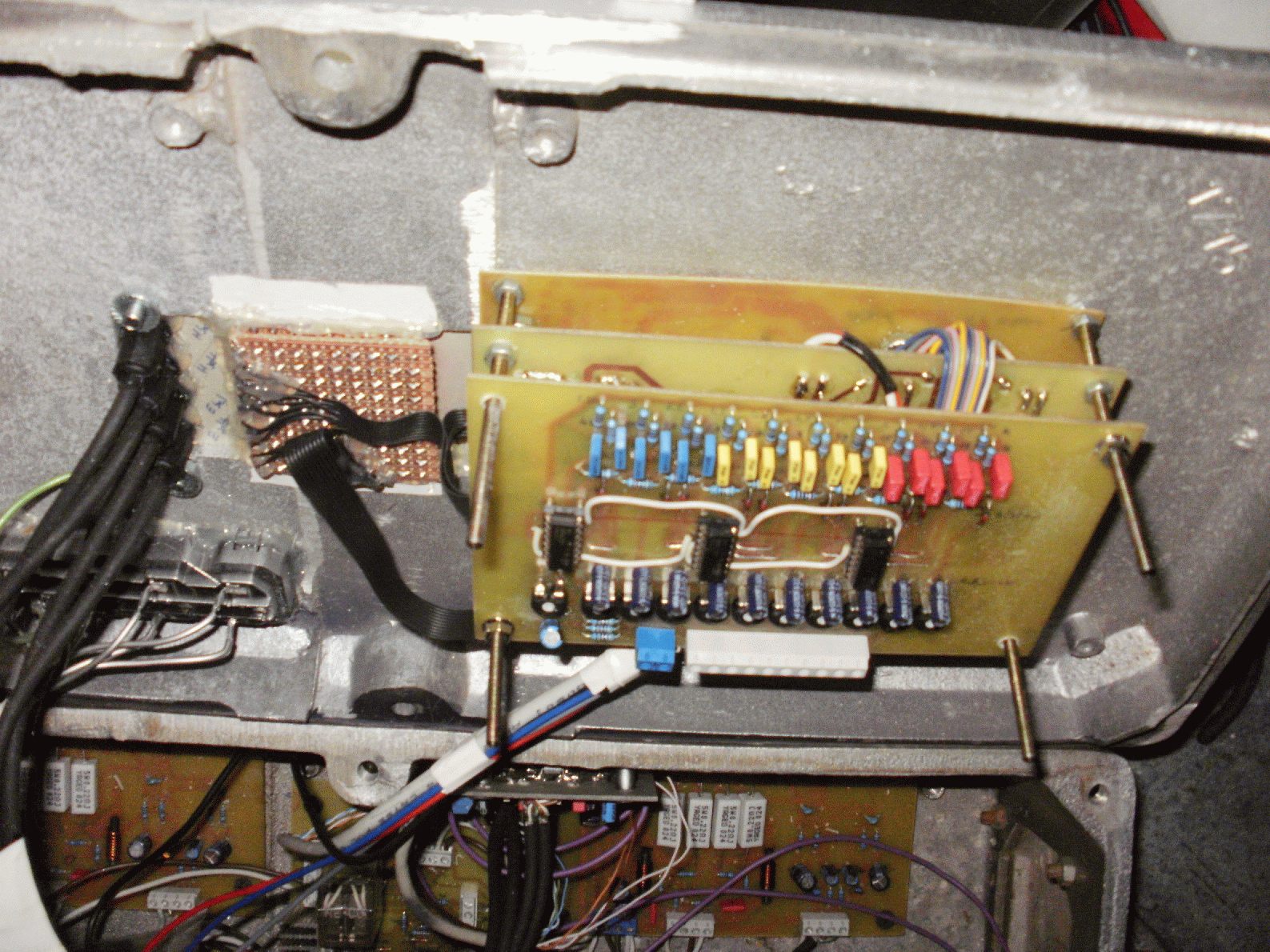

Az épp most elkészült(90%-osan) erősítőm szeretném megmutogatni, ami 5 dolgot foglal magában:
- 2db stk442-110 végfok (IC adatlapon található kapcsolás)
- Hangszóróvédelem (RT ék. '97)
- LM1036 hangszín-hangerő (Ic adatlapon található kapcsolás)
- Attila86 féle spektrum analizátor (saját nyákkal)
- Végfokokat ellátó hálózati transzformátor
Az egész egy A2-es alu tokozott elosztódobozba hajigálva, így a hűtőbordákkal nem kellett szórakoznom.
Ami hátra van még:
- A LED mátrix elé szeretnék egy tejfehér plexilapot, ami picit elmossa, és minden irányból egyformán láthatóvá teszi a fényeket
- A hűtőventillátornak, ami a benti levegőt cseréli rettenetes zaja van, még így is, hogy saját tápegységet építettem neki (a 3 pici trafóból a jobb oldali az övé). Ezt a zajt kell még megszüntetni
- A LED mátrix pontjait felhasználva kijelzés a hangszóróvédelem aktivizálódásáról
Amit szeretnék, de úgysem kerül bele:
- A végfokba túláram-védelem
A következő project egy PIC-es fordulatszámmérő, mert ideje megtanulni programozni a kis drágákat.

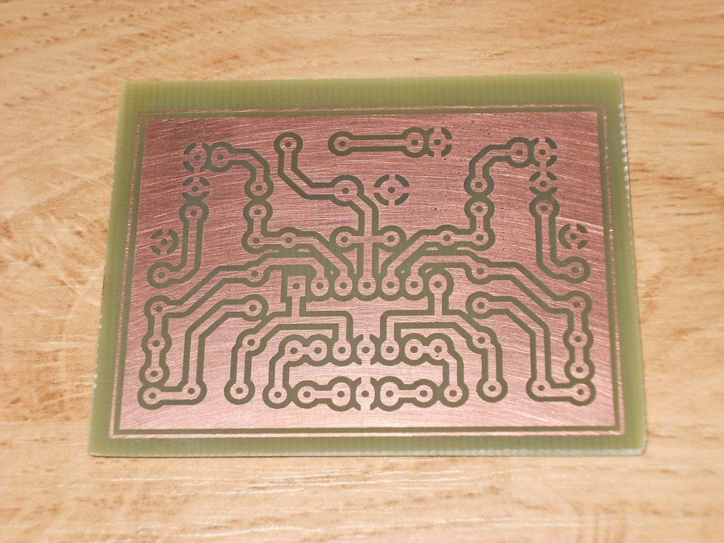

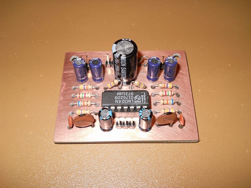

Sziasztok! Ma, hogy ilyen "jó" idő volt, összedobtam egy RIAA korrektort egy ismerősömnek a lemezjátszójához. EZ a cikk alapján készült. Több kép ITT
Üdv,
(#) mrobi válasza Panhard hozzászólására (») Aug 8, 2011 /
Jó lett. Egy kérdésem lenne. Ne vedd kötekedésnek. Miért jó hogy felül is van réz? Sokkal nagyobb az esély a zárlatra.
(#) zolika60 válasza mrobi hozzászólására (») Aug 8, 2011 /
Nem árt az a nagyfrevenciás rezgések ellen. Nem a Kossuth rádiót szeretné hallgatni gondolom. Egyébként valóban jó lett.
(#) vilmosd válasza mrobi hozzászólására (») Aug 8, 2011 /
„Miért jó hogy felül is van réz?”
Mert sokkal jobb az arnyekolas. Viszont a kepekrol nem derul ki, hogya rez le van-e kotve testre. Kisjelu aramkoroknel ez egy elegge elterjedt tervezesi metodus.
(#) Panhard válasza vilmosd hozzászólására (») Aug 8, 2011 /
Ez a nyák akadt a kezembe, ami körülbelül ekkora méretű volt, és gondoltam, ha már ott a réz, minek marjam le, jó lesz árnyékolásnak (testre is le va kötve)
Egyébként szépen szól.
(#) mrobi válasza vilmosd hozzászólására (») Aug 8, 2011 /
Értem.
(#) Mybuster válasza janikukac hozzászólására (») Aug 9, 2011 /
Aszta mindenit Gratulálok!! nekem nagyon tetszik a kijelzőket PIC-el hajtottad meg? Ügyes!!!
(#) Abukodonozo válasza Panhard hozzászólására (») Aug 9, 2011 /
Gratulálok, nagyon szép munka, sokkal esztétikusabb lett mint az enyém!
(#) Schnitt válasza Panhard hozzászólására (») Aug 9, 2011 /
Hogy oldottad meg, hogy ne maródjon le? Telibe nyomtattad, vagy lelakkoztad?
(#) big-D válasza Schnitt hozzászólására (») Aug 9, 2011 /
Lehet hogy a maratószer felületén úsztatta , vagy leragasztotta szigetelő szalaggal a felső oldalt
(#) Panhard válasza Schnitt hozzászólására (») Aug 9, 2011 /
Úsztatással szoktam maratni, csak ráteszem a vaskloridra úgy, hogy ne süllyedjen el, és pár perc alatt kész is. Előtte szigetelőszalagból ragasztok rá fület, hogy ki tudjam venni. Jó, mert nem kell lötyögtetni, ott lehet hagyni.
