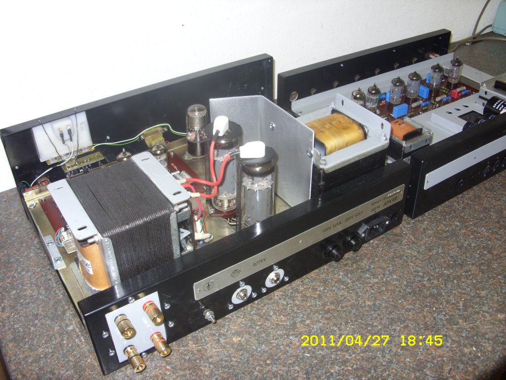

A kérdésem a következő lenne : az apx 100 hogy bírná a kiképzést ha 8 ohmos kimenőtrafóval egy Infinity Sm112 4ohmos hangfalat hajtanék ? Üzembiztonságban, élettartamban hangminőségben mit jelentene ez ?
Szia!Az illesztés nem lenne korrekt, a torzítása úgy 8-10%- ra nőne az erősítőnek.De ezt már nem hallanád meg mert a mélynyomód és a magas sugárzód 130W körül feldobná a talpát.A minőség szerintem elfogadható lenne ezzel nincs gond, a 16KHz simán benne van az erősítőben.50-70W-ig viszont meglepetésben lesz részed, amiről eddig hallgattad a ládákat azt az erősítőt ki fogod dobni!Nagyon vigyázz a mély sugárzókra mert brutális a dinamika,vagy tekercseltetni fogod hamarabb mint reméled!Szivacsperemet szerezz be mielőbb hozzá.CSAK ÓVATOSAN tekerd a hangerőt!Üdv.:Csaba

Néhány kép róluk.....
