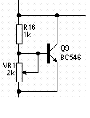

(#) reloop válasza kormika hozzászólására (») Aug 23, 2011 /
Ha zavar a nyugalmi áram nagysága, csökkentsd az R6-ot, vagy BD139-cel szabályozz. Bővebben: Link
A végtranyó erősítés/kollektor áram görbéje egyáltalán nem zárja ki az audio célú alkalmazást. Az alacsony sat. fesz. is jól jön egy végfoknál.
(#) kormika válasza reloop hozzászólására (») Aug 23, 2011 /
Igazándiból nem nagy szerintem a nyugalmi áram, nekem egy 50x80x200 mm-es bordán van rajta a cucc, és most hajtom 2ohmon, de már 70 voltról, és 48,7 fokos a borda, szóval szerintem annyiran nem gáz, 70 voltról 714mA a nyugalmi áramfelvétel.
A magas nyugalmi áram csak javít a hangján. Lehet maradi vagyok, mert ennek ellenére 150mA alatt tartanám.
