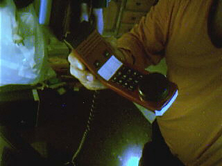

Ki tudna segíteni? Van egy KFe-Ap 380 tip vezetékes telefonom kép mellékelve az lenne a kérdésem mi baja lehet mikor hívok választ kapok az operátortol a hívott fél nem kapcsolható. De ha mobilrol felhívom nem cseng ki de ha felveszem a kagylot élő vonalban vagyunk a tesommal. Kérem aki tud írjon, Üdv Dava

a telefon sem müködik csak híváskor a központ beszól a hívott fél nem kapcsolható. kerstem ahibát de nem tudok rá jönni miaz oka. üdv dava
Valamilyen zárlat van a készülékedben, ami a vonalat állandóan "beemelt" állapotban tartja. Egy bizonyos idő eltelte után a központ leválasztja magáról a hibás készüléket, és ekkor a hívó hibaüzenetet kap. Legyen egy biztos jó próba készüléked, hogy ki tudd zárni a készülék, vagy vonal hibát. Ha a vonal hibás, = hiba bejelentő.

megnéztem a vonal rendben,másik telefon működik Én arra gondoltam ,hogy ez a parázsfénylámpa lehetett benne és ,hogy most hiányzik belőle nem esetleg ez miatt lehet, Üdv dava
A ködfénylámpa biztos nem, annak a működtetéséhez min 80 V kell, ami csak a csengető feszültségnél van jelen, egyébként szakadást jelent.
Igazad lett. megtaláltam akis rezidenst egy kis ellenállás bár nrm tudom az értékét csak szin csik van rajta 2arany egy fekete majd 2arany és egy piros. köszi Te biztosan értesz valamit az elektrotech-hoz üdv. dava
Szia! Nézd meg jobban szerintem ott valami sárga lesz arany helyett, lehet 4,4M 44 Ohm esetleg 244 Ohm is ha fordítva van.
Nem valószínű, hogy egy ellenállás miatt van. Sokkal valószínűbb, hogy abban a kapcsolóban van a hiba, ami a kézibeszélő felemelését érzékeli. Ez lehet mechanikus rugós kontaktus, vagy elektronikus, pl. hall elemes. De lehet a telefonban levő tárcsázó IC hibája is. Ez utóbbi a legvalószínűbb, és ez sajnos többnyire javíthatatlan, pótalkatrész szinte beszerezhetetlen, mert ezek gyártmányhoz kapcsolódó cél IC -k.

Szia Igen érdekesen alakul a helyzet,mert már tudok hívni
sőt kihangositható,most már csak egy gond van,ha hívom ezt a telefont nem csenget ki. tvább piszkálom. üdv Dava

elnézésed kérem, de az utolsó eredményem a te javaslatod eredménye, az lenne a kérdésem ,hogy erről az IC -röl van szó csatolva a jpg üdv dava
Csatoltam az ic datasheetjét. Ebből láthatod, nem egy egyszerű darab. Ha ez a hibás, amire jó esélyed van sajnos, akkor javíthatatlan.
Ha az SAA 1094-ről beszélünk akkor az egy síma csengető IC és kiváltható akár egy zümmerrel is. Egyébként nézegesd/méregesd még egy darabig mert alig pár alkatrész van álltalában a csengető körben...

Ha az IC hibás és kiváltható zümmerrel lrajzolnád a zümmer bekötését az IC helyére ödv DAva

Ha nem is rajzolom le, de elmesélem hogy én hogyan váltanám ki a csengő IC-t. Fognék egy beépített elektronikával rendelkező piezó zümmert (ami mondjuk 5...12V hatására fütyül). Ezzel párhuzamosan kötnék mondjuk egy 6,8...12V Zenert. Ezzel az egésszel sorba egy 4,7...10K ellenállást és egy 100...470nF (250V és nem elkó!) kondit. Ki is próbálhatod, úgy hogy közvetlenül rákötöd a telefonvonalra és rácsengetsz. Lehet játszani az alkatrészekkel a neked legjobban tetsző hanghatás eléréséhez. Az alkatrészek biztonságos működési tartományát (SOA) azért tartsd tiszteletben |
