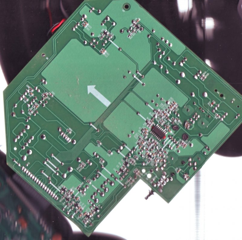

				Sziasztok! Van egy Ventus FJ400 Bull vezetékes asztali telefonom. De egyszercsak meghibásodott. Hívtak, felvettem, beszéltem, majd leraktam. Később észrevettem hogy a vonalat nem szakította meg. Bármit csinálok azóta vele, nem hajlandó letenni a vonalat. Visszarakom a helyére a kagylót de ugyanúgy búg tovább... Amint bedugom a vonalat a telefonba hiába van lerakva a kagyló rögtön elkezd búgni. Régen is csinált hasonlót de akkor csak simán "lefagyott." Vagyis kihúztam a tápját, kihúztam a telefonvonalat majd visszadugtam mindent és ismét működött. Igaz elemes lenne de én átalakítottam dugasztáposra. Az elemcsatlakozók helyére beforrasztottam a tápcsatlakozót és már 1 éve működött így. Gondolom a vonalat "szoftveresen" tenné le mert SMS képes a telefon tehát magától is fel tudja venni a vonalat. De most hogy így "meghalt" kihúzott vonalnál a szoftver azt írja hogy "Telefonvonal szétválasztott" tehát nem enged tárcsázni, SMS-t küldeni, ha bedugom a vonalat rögtön felveszi majd elkezd számolni a kijelzőn tehát érzékeli a szoftver azt hogy most él a vonal. De eközben ha SMS-t akarok küldeni akkor azt írja hogy "Telefonvonal használatban". De ha bedugom a vonalat akkor ha rögtön tárcsázok akkor tökéletesen működik. Tehát tárcsázni is lehet olyankor. De amúgy jelenlegi helyzetében hívást nem tudok vele fogadni sem SMS-t mert olyan mintha fél lenne téve a telefonom hiába van a helyén, SMS-t meg küldeni sem tudok vele mert vagy: - Telefonvonal szétválasztott - Telefonvonal használatban üzenetet küld. AMúgy még mielőtt jönnétek vele tutira nem a billenőkapcsoló a rossz amit a kagyló lenyom mert már láttam pont ugyanilyen telefont amit a villám ütött ki. Ugyan ez volt a tünete. De ha nyomogatom azt a gombot csak halk susogást hallani mást nem. Tehát szerintem most is ez történhetett csak nem a villám által okozott túlfesz hanem valahogy a csengető fesz lehetett rosszkor rossz helyen. De amúgy a vonalamra össz-vissz 5db készülék volt csatlakoztatva (egy vezetéknélküli, két régi "kapucsengős", meg két normál). Sőt még hosszabbítóból kiszerelt glimm lámpát is kötöttem a vonalra hogy hátha véd valamennyit a túlfesztől. Több mint egy éve volt ez így, idáig nem volt gond. De mit tudok vele csinálni? Szerintetek javítható? Ha elvinném egy szerelőhöz mennyit kérne szerintetek? Jelenleg a vonalam egyirányúsítva van, de pont ezt az egy telefont nagyon szerettem, nagy kijelző, SMS képesség stb. Mindenképp szeretném valahogy megmenteni... Válaszokat előre is köszi!

				Szerintem a vonal áramgenerátora lett zárlatos ,de ezt nem hiszem hogy egyszerűen meg tudod javítani. Általában egy vagy két tranzisztor és a vonalbemenet utáni graetz után található áramkörileg Hogy helyileg hol található nem tudom ,lehet már egy IC van helyette.Régi telefonokban legalábbis ez volt a hibajelenség.
				Ha IC-s gondolom baj. És mivelhogy viszonylag modern a készülék így valszeg tutira azzal van megoldva. Max egy ezrest szánnék rá a javításra, így szerintetek megéri javíttatni vagy jobban járok hogyha elfelejtem? Mert ha megoldható akkor van tőlem 20km-re egy háztartási kisgép és tévéjavító üzlet, másnem elutaznék oda és odaadnám nekik javításra. Gondolom aki tévét is javít nem okoz neki gondot egy telefon nem??
				Attól függ, ki ül az asztalnál... lehet, hogy bele mer/akar nyúlni és sikerrel is járhat, mert nem túl bonyoloult. Ha IC-s a készülék, akkor is egy nagyfesz tranzisztor végzi külön a vonalra kapcsolódást (többnyire valami MPSA típus, legalább 100V-os) Ezt kellene megtaláni, ha nincs benne sok, akkor egyszerűbb.

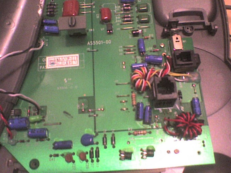

				Sajnos tutira nem az.  Az egy dolog hogy idáig hibátlanul működött az a kapcsoló rajta, arról nem is beszélve hogy kicsöngött aztán magától felvette a vonalat. Tehát nem mechanikai kopás miatt ment tönkre. Sőt szédszedtem és sajnos IC -k vannak benne bőven, és kontaktsprével megfújtam a kapcsolót de sajnos semmi változás. Csak annyi hogyha lenyomom a gombot elkezd sisteregni a vonal de ugyanúgy nem teszi le. De ezt a kontaktsprével való befújás előtt is csinálta. Szkenneltem meg fényképeztem a belsejéről pár képet, sajnos rossz a minőségük de hátha kitudtok belőle venni valamit...

				Szétszedtem és kimértem. "Sajnos" tökéletesen működik...  Tehát nem a kapcsoló a baj. Amúgy ha jól láttam a NYÁK-on akkor csak két vezetéket zárna össze mikor lerakom a kagylót. A kapcsoló többi lába nincs bekötve sehová sem de azok is kapcsolnak. Igaz egy kicsit recseg mikor összezárja de ha megmozgatom vagy csavarhúzóval is segítek a tökéletes zárásban akkor nem recseg. De a vonalat még nem rakja le. Tehát a kapcsoló már a végét járja de annyira még össze tud zárni hogy a multimeter is sípoljon. Csavarhúzóval is zárogattam ott össze de akkor sem javult meg. Tehát nem a kapcsoló a gond. De ha nem az akkor mi? Az IC szállhatott el?? Gondolom azt már ki nem cseréli nekem egy szerelő sem egy ezresért nem?
