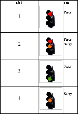

Tehát térjek a tárgyra én a szemafor példáját fogom fel hozni. a szemafornál van egy bemenet (a bemenet állandó) és három ki menet a piros, sárga, zöld lámpa.
az első fázis amikor világít a piros asztán a sárga elalszanak és ki világít a zöld ez így működik is csak hogy a másik fázis amikor világít a zöld asztán a sárga elalszik és felvillan a piros ez már nem. valahol ott lesz a bibi amikor az elsőfázis ban elalszik a piros és a sárga akor az után már sehogy sem akar felvillani és számomra itt a probléma erre a problémára a megoldás több problémámra megoldás volna. ha van valamien megoldás előre is Köszönöm

Idézet: „valahol ott lesz a bibi amikor az elsőfázis ban elalszik a piros és a sárga akor az után már sehogy sem akar felvillani és számomra itt a probléma erre a problémára a megoldás több problémámra megoldás volna.” A dolognak számtalan megoldása van, nem tudom melyiket választottad. De feltételezem, hogy a lámpa fázisait elkülönítetted. Négy lépést tudunk megkülönböztetni. 1. Piros 2. Piros+Sárga 3. Zöld 4. Sárga Gondolom csináltál egy léptető programot, ami egymás után bekapcsol egy-egy merker bitet. Tehát először az 1-es lépés merker bit aktív, a többi nem, ekkor telik egy idő (ameddig piros a jelzés). Utána bekpacsol a 2-es lépés merker bit, az 1-es kikapcsol, megint telik egy másik idő, ameddig világítania kell a sárga+pirosnak és így tovább. A végén nem kell mást tenni, mint az egyes lámpákat kapcsoló kimenetek elé párhuzamosan beírni azon lépés biteket, amelyeknél az adott színnek világítania kell. A piros lámpát az 1-es és 2-es lépés bitje kapcsolja, mivel e két lépésben ég a piros. A sárga lámpát a 2-es és 4-es lépés bitje kapcsolja, a zöldet pedig csak a 3-as lépésé, mivel a zöldnek csak a 3-as lépésben kell világítania. Lásd a mellékletet.
Köszönöm a segítséget Szirty.
ki próbálom, szerintem ez a megoldás tökéletes lesz..
