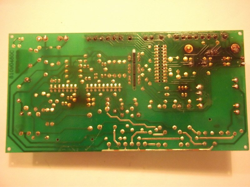

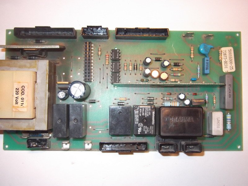

(#) Zsuzsafi válasza gazszeres hozzászólására (») Aug 24, 2011 /
Szia András !
Elkészültek a fényképek, remélem jól csináltam mindent.
Köszönettel: Gábor

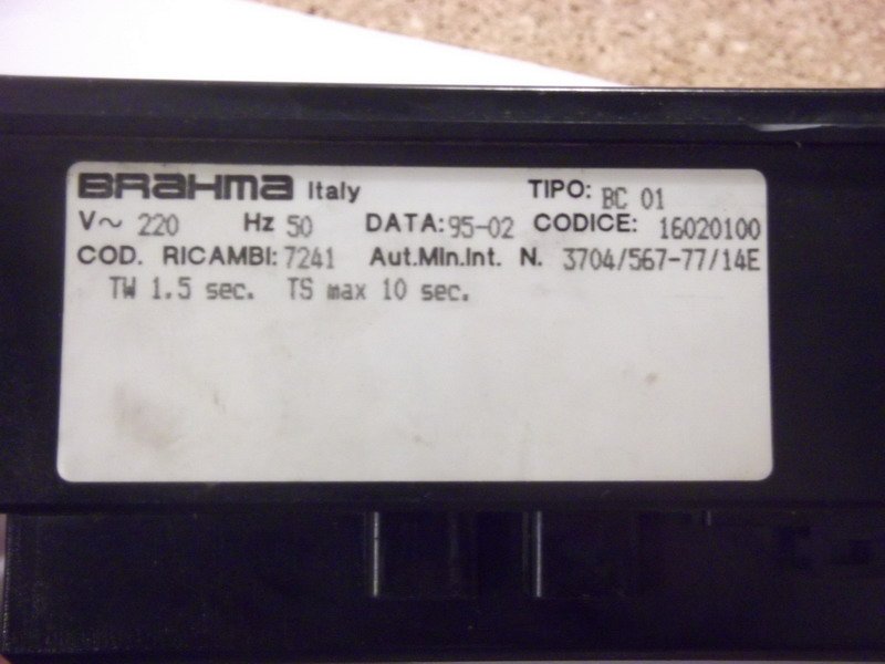

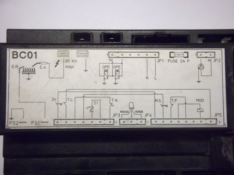

(#) gazszeres válasza Zsuzsafi hozzászólására (») Aug 26, 2011 /
A brahma felirattal rendelkező alkatrész a gyújtó trafó.
Elektronikai Web áruházban is beszerezhető. Ha nem tudod megoldani írj.
Üdv András
(#) Zsuzsafi válasza gazszeres hozzászólására (») Aug 30, 2011 /
Szia András !
Kiforrasztottam az alkatrészt, de semmi egyéb feliratot nem találtam rajta, így keresni se nagyon tudtam. Meg tudnád mondani, hol találok ilyen alkatrészt ?

(#) Zsuzsafi válasza gazszeres hozzászólására (») Szept 1, 2011 /
Szia András !
Meg tudom valamilyen módon vizsgálni, hogy tényleg ez az alkatrész a hibás ?
Gábor
(#) toro válasza Zsuzsafi hozzászólására (») Szept 1, 2011 /
Ellenállásmérővel mérd meg a tekercseket! :yes: :yes: :yes:

ok
(#) Zsuzsafi válasza toro hozzászólására (») Szept 2, 2011 /
Sziasztok !
Ha ti sem tudtok megegyezni, hogy mit kéne mérjek, akkor mit szóljak én
Szóval a kimenő részen 369 Ω-ot mértem, a bemenő részen 0-t. Ha jól értettem amit mondtál ez rossz hír a tekercs szempontjából, de jó hír abból a szempontból, hogy tényleg ez az alkatrész a hibás. Most már csak az a kérdés, hogy hol találok másikat. Eddig a LOMEX-be (1134 Budapest, Lehel út 17) jutottam el, de ők ilyet soha nem láttak. Tud mondani valaki ajánlatot, hogy hol keressem ?
Köszönettel: Gábor
(#) gazszeres válasza Zsuzsafi hozzászólására (») Szept 3, 2011 /
Sajnos ritkán jutok mostanában net-hez.
Nem értek azzal egyet, hogy hibája; teljes lenne ennek az alkatrésznek. A leírásaid alapján adott szikrát. Amire én utaltam, az az hogy, alkatrész gyengülése lehetséges.
Esetleg egy menet zárlat, ami teljes meghibásodást nem jelez.
Persze nem ismerik fel mindenütt, ez már nekem is jelentett problémát.
Elég a perifériákat ismerni; tudni kell a primer oldali bemeneti feszültséget és a kimeneti azaz szekunder oldalon megjelenő feszültség adatokat.
Ami jelen esetben: Bemenet ( szerintem meg kéne mérni , más is lehet ) 240 V.
Kimenet: 15-18 ezer volt körül kell hogy legyen. Bármilyen transzformátor meg felel ha ezeket az értékeket tudja, akár egy másik kazáné is.

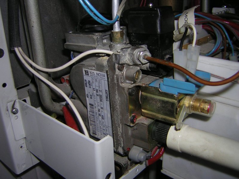

(#) esszekely hozzászólása Szept 18, 2011 /
Ha valaki tudna segíteni megköszönném!
Van egy Ferroli elite kombi cirkóm.Tegnap óta a főégő nem gyújt be gáz sem jön belőle. Melegvíz csap nyit relé kattan mágnesszelep kattan gáz nem jön csak az őrláng ég. Előre is köszi!
Üdv:Sanyi
(#) toro válasza esszekely hozzászólására (») Szept 18, 2011 /
Tegyél fel egy-két képet, s írom a teendőt!
:yes: :yes: :yes:

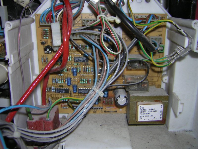

(#) esszekely válasza toro hozzászólására (») Szept 19, 2011 /
Köszi a gyors választ! Az én cirkóm még nem new semmi kijelző meg ilyesmi. De néztem a pdf-et a gázos rész olyasmi.Fűteni sem fűt.Küldök pár képet.
Köszi

(#) toro válasza esszekely hozzászólására (») Szept 19, 2011 /
Szia, ok, látom a képet.
Azt írod gyújtó láng van, de nem indul a főláng!
Nyisd ki a melegvizcsapot, kattan a relé - mint írod - a gázszelepen lévő fekete tekercsre tedd rá a kezed, hogy húz-e. Ez a szelep engedi be a főláng gázát.
:yes: :yes: :yes:
(#) toro válasza toro hozzászólására (») Szept 19, 2011 /
A másik lehetőség: a HMV (melegvíz) és a fűtőköri csövön van egy-egy érzékelő NTC. Szine zöld. Elég pocsék érintkezése van! Óvatosan húzd le és egy mm-t feszítsd szét, majd dugd vissza a csatlakozót! Esetleg fújd meg tisztító sprayvel.
:yes: :yes: :yes:
Nagyon köszi a segítséget! Rájöttem mi volt a baj, a főkapcsolót begyújtás után nem tekertem normál üzemmódba! Így csak az őrláng működik meg kattognak a relék! Ó én....
Bocsi, hogy fárasztottalak!
Még egyszer köszi!
Szép napot!
