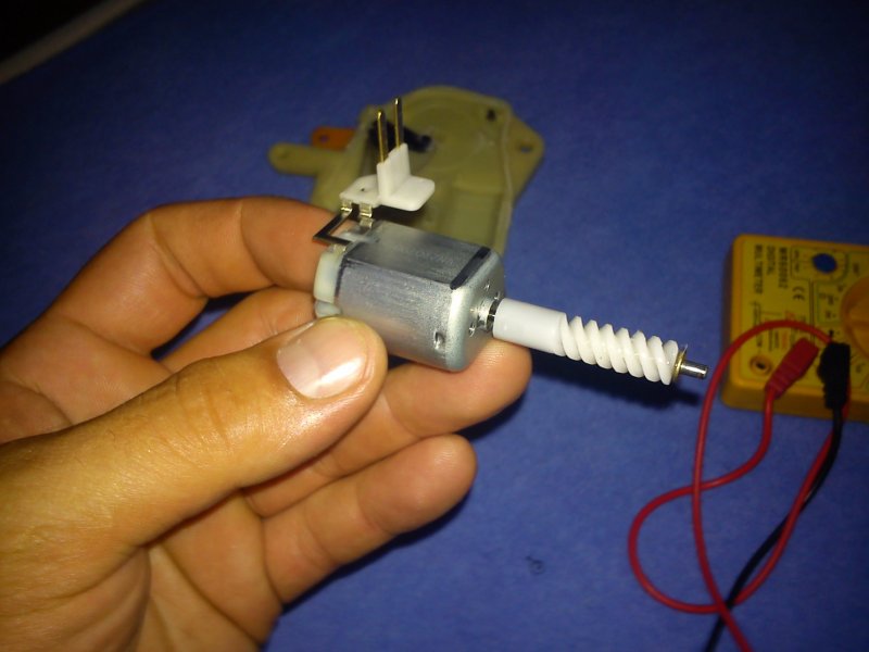

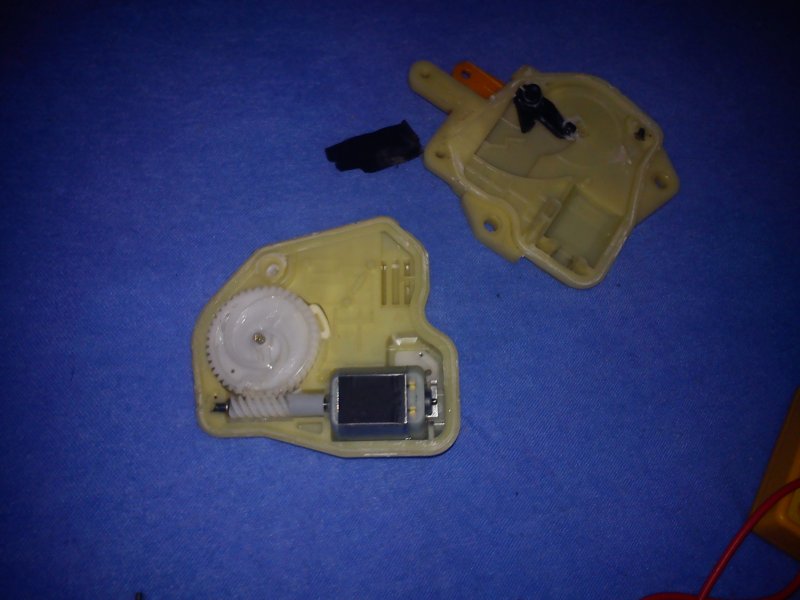

(#) badger hozzászólása Szept 2, 2011 /
Szeretném megkérdezni, hogy:
Ha a mellékelt képen látható központi zár működtettető motort , szervomotort pótolni szeretném, akkor milyen paramétereket nézzek?Esetleg, ha valaki tudna konkrét ajánlást (pl.webbolt), annak is nagyon örülnék.Ezek a motorok hogyan mennek tönkre?Lehetséges fokozatos gyengülés, majd indítási kísérlet, de már kevés erő az ajtózár kilökéséhez?Esetleg elképzelhető kábel vagy vezérlő hiba jelen esetben?Tehát kevés a feszültség?Ezen a záron kívül 3 működik, bár a vezetőoldali szintén egyre gyengébb.A szétberhálás oka: az autószalonban egy ilyen működtető szerkezet 32e Ft (!!), ha csak motort cserélek benne( bár nem volt egyszerű az összeragasztott műanyagot ketté szedni) gondolom olcsóbban kijövök.
Nagyon szépen köszönöm a válaszokat!
