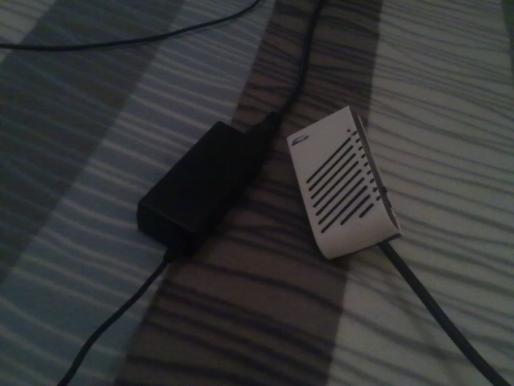

(#) emersys válasza blackdog hozzászólására (») Okt 30, 2011 /
Egy tuti tipp amikor a hálózati zavarszűrő biztosan segít :yes: :
A laptoptápok elé érdemes betenni ilyet.
Egy jobb pc tápházában ez az interferencia illetve sorszőrű rendszer ugyanígy megtalálható a csatik alatt.
Ha pl egy laptop összevan kötve egy keverővel, a fülesbe simán lehet hallni a magasfrekis kapcs üzemű táp zavarát...ne ezt tökéletesen kiszűri onnét.
Én is barkácsoltam elé egy ilyet, azóta legyen szó felvételről, vagy épp belehallgatásról, ez az zavar megszűnt.
Tehát azért sor ill interferencia szűrésre igencsak alkalmas.!
Mellesleg minden végfokomba én is beleépítem ezt a 10A verziót.
Van azért ennek értelme.
Nyilván a földhurkot ill brummot nem nyomja el, de nem is az a szerepe.

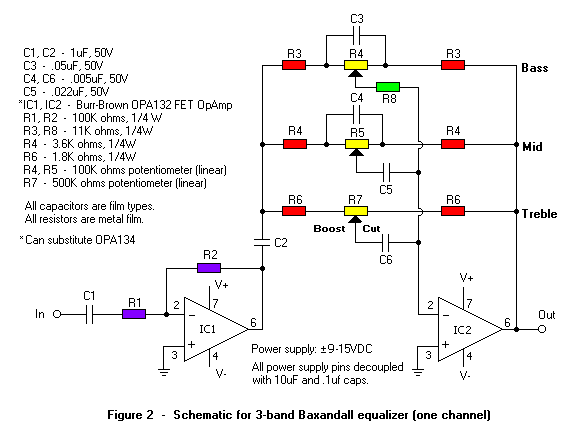

(#) Droot hozzászólása Okt 30, 2011 /
Hazimozi erosítomben a center elofoka tonkrement.
Szeretnek egy ujat epiteni a regi helyere.
Az alabbi kapcsolasra gondoltam, hogy csak a magasat es a kozepet megepiteni, a melyhez tartozo ellenallast es potmetert kihagyni. Viszont csak ket potival tudnam szabalyozni a center frekvenciajat.
Van valami otlet hogy egy sztereo potival tudjam a magasat es melyet szabalyozni? Esetleg masik kapcsolas? (A centerben ket melykozep es egy dom sugarzo van.))

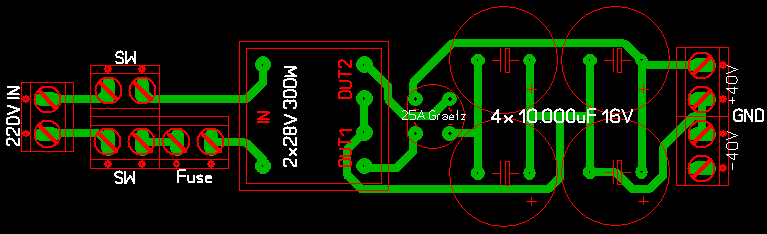

http://www.hobbielektronika.hu/forum/files/b3/b3d535bbfe1898c9cde98...a2.png ilyet építek én is az erősítőmhöz Ám szerintem ebben van egy hiba, a -40 V-hoz még vinnem kell egy vezetéket ha jól gondolom, ám azt nem tudom hogy honnan? Segítsetek légyszives, vagy ha hülyeséget irtam javítsatok ki! Köszönöm
(#) reloop válasza Edm hozzászólására (») Okt 31, 2011 /
Szia! Használd a válaszablak LINK gombját, hogy ne kellejen kopizni.
Amúgy honnan ez az erősen megkérdőjelezhető átgondoltságú nyákterv (rémes ).
A -40V beszorult a graetz és a kondik közé.
(#) Edm válasza reloop hozzászólására (») Okt 31, 2011 /
Tehát akkor jó volt a gondolatom? Ha igen akkor honnan akkasztahtom le a - 40 V-ot? És a többi dolog rendben van vele?
Kérlek keress más táp rajzot, vagy magad is megpróbálkozhatsz vele. Ezt legjobb elfelejteni.
Oké köszönöm!
(#) emersys válasza Edm hozzászólására (») Nov 1, 2011 /
Hali.
Ez alapján te is megtudod (akár kézzel is rajzolni) a szimmetrikus tápegységed nyákrajzát.
A vonalvastagságnál vedd figyelembe, mégis mekkora árammal dolgozol a secunder ág után.
S még valami, a felpufferelést nem kell túlzásba vinni, tévhit az , hogy jót tesz (inkább előbb rosszat) az erősítőnek a sok tízezer uF.
( A felpufferelés nem fogja trafót kisebb belső ellenállásra sarkalni, ezért is célszerű némely-est a trafó kb 10-15%-os felülméretezése)
Olykor jobb inkább több kisebből, mint egy nagyból simítani.

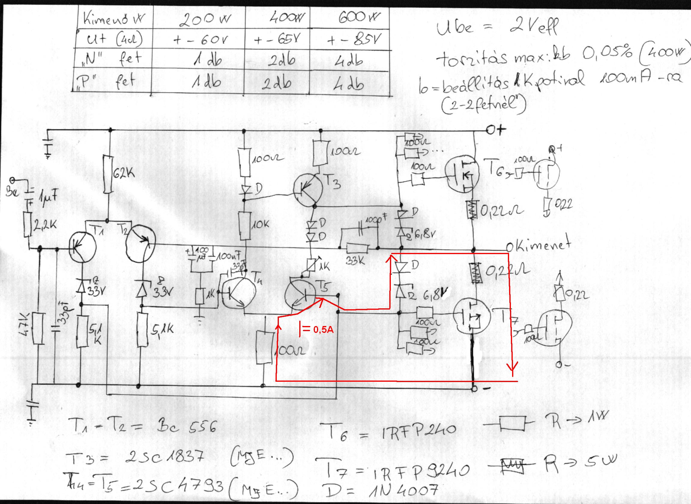

(#) bankimajki hozzászólása Nov 1, 2011 /
Sziasztok, összeraktam egy prototípus erősítőt ebből a kapcsolásból, de nekem úgy tűnik hogy van egy elvi hiba a rajzban. (A valóságban sem jól működik.) +- 70 V-ról működtetve a 2. diff. erősítő T5-ös tranyóján 0,5A folyik (a BE diódán)és ebben az esetben a diódás túlfeszvédő viszont megpróbálja kb. -7,5V-on tartani a MOSFET G-S feszültségét. Csakhogy pár másodperc múlva izzik a 100 ohm-os ell. és a zener is. Ill. a P csat. MOSFET is teljesen kinyit, és a kimeneten a -táp lenne, de 22 ohmos ell. vannak a tápkörben sorosan és 22 ohm műterhelés van rajta, így kb. -35V jelenik meg a kimeneten. Mi erről a véleményetek? Elsőnek összerakva elindítottam és amikor rosszul működött, akkor a FET-eket levettem. És csak a gate-eket mértem a GND-hez képest. (A bemenet rövidre van zárva.)
(#) pucuka válasza bankimajki hozzászólására (») Nov 1, 2011 /
Van elvi hiba, de meg kell tudnod keresni. Így nem működhet, az alsó FET hogyan kap vezérlést szerinted?
