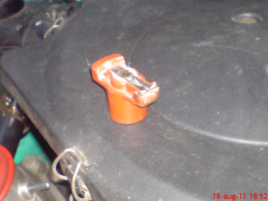

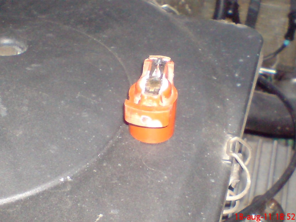

Szia! Amint már írtam én simán átalakítottam a rotort. A következő képen lehet a legegyszerűbben megcsinálni.
Fogsz egy darab réz lemezt a sárgaréz jobb mivel keményebb. a rotor "kilógó" nyelve alá becsiszolod úgy hogy tökéletesen kövesse a rotor bakelit ívet! ezután megcsiszolod a bakelitet ott ahova ez a lemez kerül. nem kell nagy ~6-7mm széles és ~4mm magas a vastagságát a kilógó nyelv határozza meg de indulásra lehet 0,5-rel vastagabb úgy is síkba kell csiszolni ha készen van. Ha így előkészítetted akkor 2k ragasztóból kell egy gyufafejnyi a bakelit és a lemez közé úgy hogy a két rezet előzőleg befuttatod a találkozási ponton zinnel! Ezután berakod a helyére és a két lemezt összeforrasztod mégpedig forró pákával és a ragasztó felüli lemezt nem melegíted agyon. Ezután már csak egy M4-es csavar darab kell a másik végébe hogy ki legyen a rotorod egyensúlyozva. ezt úgy csinálod hogy befúrsz egy menetet és beragasztasz egy csavart amikor a ragasztó megkötött lecsiszolod síkban mind a két felét és kész a rotorod! az enyém már évek óta ilyen! Most még az ellen állást is áthidaltam mert kevés volt a trágya a kondikhoz! Most már lényegesen jobban lehet a hatást érezni észrevehetően erősebb lett az autó! A kipufogó szaga is megváltozott!
A rotor réz nyelvének a megvastagításának volt érezhető hatása?

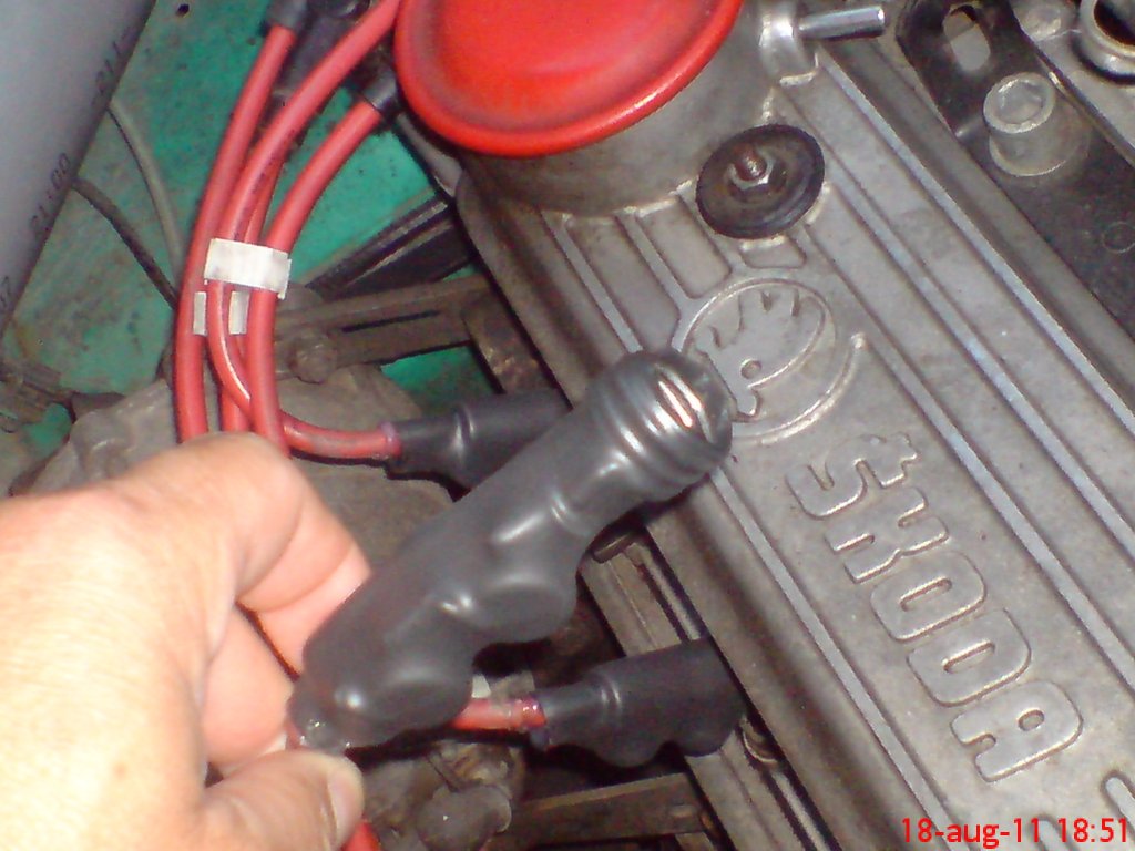

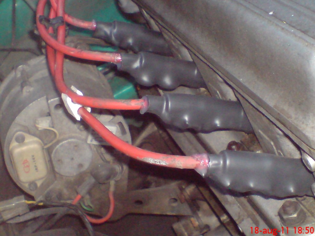

Tettem fel pár képet hogy hogy is néz ki:

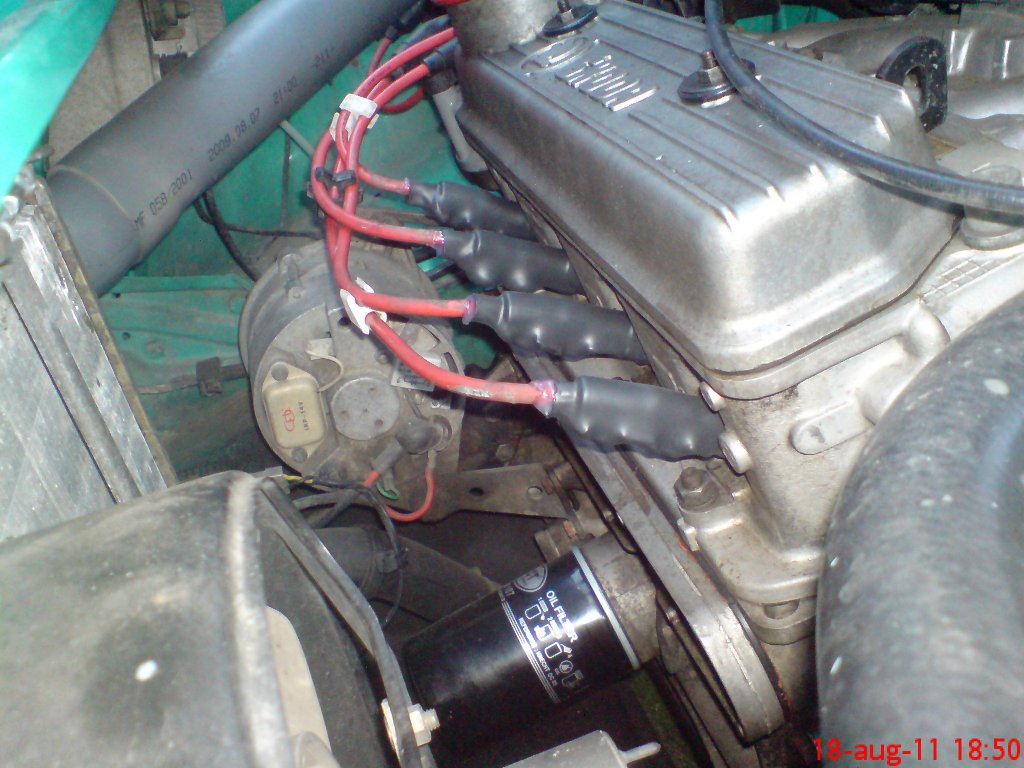

Itt a maradék
Szia! Nem mértem de kb 5 kOhm. A régi kocsimnál még néztem szikrát is miután átvariáltam és megnövekedett a szikra vastagsága valószínűleg nőt az áram erősség is. Most nem vettem ki belőle az ellenállást mert be van öntve műgyantába, csak áthidaltam. A réginél egyszerűbb volt ellenállást kivettem és tömör rezet tettem a helyére (hegesztőpálca 3mm-es)!
De eddig így is jó
A Golf III-as 1.4-es motor rotorjában 1kOhm-os ellenállás van. Ennek likvidálása attól tartok nem okoz túl nagy változást!
Szia! Hát valamennyi van mert 1kohn ellenállást használnak a ledek meghajtására is. A gyújtásnál a feszültség is minimálisat de a fontosabb hogy az áramerősség csökken. Viszont ebből adódik az is hogy a kondenzátorok feltöltéséhez nem elegendő az impulzus.
Legalább is nálam ez volt. Előtte minimális volt az észrevehető változás. Amikor viszont a rotort is átalakítottam látványos volt a dolog. Hangsúlyozom nálam. Nekem viszont 2 db 1Nf kondi van benn. lehet hogy a 470Pf kondihoz már így is elég a gyertyánál viszont nem tudom mit csinál mert még nem láttam az eredményt csak éreztem. Most karosszériásnál van az autó utána majd megnézem az eredményt a gyertyákon.

Bocs az előbb elírtam a gyujtási energiát. Igyazából 100...150 mj-ra gondoltam ez már tuti lenne. Egy kicsit számolgattam, és az alkalmazott max. kapacitás 1 nF csak dupla feszültséget tudó gyujtótrafó esetén képes a min. szükséges kb. 15Kv-ra töltődni. (0.8 mm gyertya hézag benzin üzem) , így érthető miért nem működött átlagos trafóval, ahhoz én kb. 220pf-et alkalmaznék. Hatása 0 ohmos gyertyán már 20..25 pF-nek is van! És ezt fillérekből, a gyujtókábel árnyékolással is megolhatjuk. Ezt én azzal magyaráznám, hogy az 1-2 A-ra korlátozott áramú gyújtást már ezzel is min. 10-20 A-ra növeljük.
Miért növekedik meg a kábel árnyékolásától a leadott áram? Ha jól tudom a kondenzátorok működési elvét akkor itt egy a kábelszigetelés helytett más anyagot kellene alkalmazni a "fegyvezetek" között hogy feltöltődjön nem? A másik a kondenzátor kapacitását a felület határozza meg és a "fegyverzetek" távolsága. Az rendben hogy a hosszú kábelen lesz felület de nem nagy az a távolság? Viszont ha a hagyományos gyújtókábelt leárnyékolod akkor elég nagy annak a veszélye hogy háromütemű lesz az autód HA valahol áthúz mivel alapesetben mindentől távol van tartva amin test lehet. A szilikon szigetelésű kábel meg már nem filléres dolog(sajnos) és akkor már érdemes a gyári árnyékolású vezetéket megvenni persze azt meg házilag nem lehet normálisan darabolni és a csatlakozást megcsinálni. Ki lett ez találva! Már végigjártam megvettem az árnyékolt szénszálas gyújtókábelt aztán csodálkoztam hogy az autóm gyorsításnál olyan lett mint a bakkecske! már mindet átnéztem mire elöntötte az ideg az agyamat és vettem hagyományos gyújtókábelt és beforrasztottam ÉS LŐN VILÁGOSSÁG! az autó úgy ment mint a doxa óra és nem rángat és minden OK.
Szia nekem 1500Ft-ért sikerült 5 m CBL 592 rézeres (1.25mm) szilikon kábelt venni. Ez ha 35cm szakaszt árnyékolok akkor kb. 50pF kapacitást tudtam mérni. Azért választottam ezt mert ebben a legvastagabb a Cu ér.
Létezik olasz és francia autóhoz kábel ami 2Kohm/m és a feltekert ellenálláshuzal 2mm átmérőjű, ez kb 80 pF lenne a 35 cm árnyélolással, de ezek tényleg arany árban vannak. Árnyékolni mindig csak új sérülésmentes kábelt szabad, és a csatlakozástól 2...3 cm -t kihagyva! A kapacitás alkalmazásával azért nő az áram mert a benne felhalmozódott energia ( ami kb. 100..300 us alatt töltődik a 2...10Kohm generátor ellenállás miatt) sokkal rövidebb idő alatt sül ki (ha a gyertya +kapacitás+ ívplazma belső ellenálása kb. 10 ohm, 0.1us alatt adja le az energiát). Gyárilag is alkalmazzák ezt a megoldást a gázmotoroknál, ahol alapból 40KV-os tafó és 1.1mm gyertya hézagot alkalmaznak. A 8mm-es kábel 50cm -es árnyékolással kb. 50pF/45KV a létrehozott kapacitás. A jó minőségű csatlakozókat könnyű szerelni, még spesiális saruzó fogó nékül, egy nagyobb kombináltfogóval is tökéletes lett. Vigyázz a forrasztás 150 fokon elengedhet, ezért biztosabb a saru. A gyorsításkor kihagyó hengert azt a kábelek egyenkénti cseréjével behatárolhatod, gondolom ellenállásmérővel mozgatva tekergetve a kábelt a mérés közben ( ekkor is fixet kell mérni) már ellenőrizted. A Kábeleimen zavarvédelemre a gyujtás elosztónál lévő pipákban benne van 1Kohm. Holnap csetélem át a kábeleket. A gyertyákat már kicseréltem ellenállás nélkülire két hete, minimális a javulás, igaz amit kivettem azok sem futottak még 1000Km-t. Én azért haladok lépésenként, hogy jól lássam a hatást. A másik fórumon kértem hogy az 1l/perc HHO-ra mi a leg optimálisabb megoldás de még csak kőrvonalazódik. Nem érten hogy aki már 4l-es fogyasztásnál jár miért nem segít? A 11éves autóm a vásárlás után 9,3l-es fogyasztást produkált a 95-ös benzinnel. Most még gyári állapotban mindent kijavítva a fogyasztás 6,7l. Ezt szeretném 5l alá küzdeni. |
