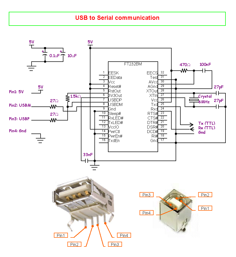

(#) CsemanAttila válasza belfi2 hozzászólására (») Szept 6, 2011 /
Üdv. Lehet, hogy jó lenne, de ha megveszem ezt, vagy a PCMCIA átalakítót, meg még usb hubot akkor oda jövök ki, hogy veszek egy sima hibakódolvasót! Ezért lett volna jó egy virtuális com port.
(#) laszlokunstar válasza CsemanAttila hozzászólására (») Szept 6, 2011 /
-PCMCIA soros porthoz nem kell más csek egy megfelelő hosszúságú soros kábel, ezzel biztos működik.
-Ha virtuális soros portra vágysz, akkor ott az USB-soros átalakító, a Hub is 1000 Ft alatt van.
Egyik se vészes.
-Vagy egy régebbi asztali gép soros porttal, ha van kéznél, ehhez csak hosszú kábelt kell készítened.
-Őslelet notebookokon is van valódi soros port, azt is olcsón kapsz

(#) laszlokunstar válasza laszlokunstar hozzászólására (») Szept 6, 2011 /
Vagy forrasztasz: Bővebben: Link

(#) Kowax válasza CsemanAttila hozzászólására (») Szept 6, 2011 /
Hello. Szerintem mindenképpen, olyan PC/Laptop kell, amin van com port. Én próbáltam az USB/Comport, PCMCIA-Comport átalakítót. Igaz én PLC-t akartam olvasni, de vagy lefagyott, vagy nem kapcsolódott. Oprenszer amit ezekkel próbáltam Win98,w2yk,xp. Nem ment! Szereztem egy Lenovo laptopot, amin volt comport és (kis állítgatás útán) egyből volt comport kommunikáció és nem fagyott le. Ennél viszont csak az XP-vel próbálkoztam,de az müxött.
