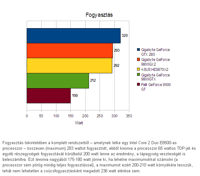

Nagyon sok az a 700W szerintem.
(#) laszlokunstar válasza Szebence hozzászólására (») Szept 9, 2011 /
Ez igaz, azzal elindult, az ügyfél régi 550W-osával nem. 12V-on nem tudta a 30+A-t ez, ezért kellett a lényegesen nagyobb. A másik dolog, 1-2 évente cseréli a videokártyát, tápot viszont nem kíván vele együtt cserélni, ezért lett 700W.

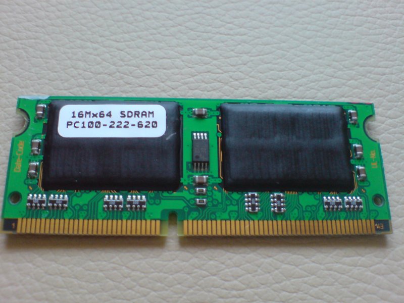

Szerintetek egy SD RAM-ról hogyan lehet megtudni mekkora tároló kapacitású?? Itt lenne a fotója a cuccnak. Azok az adatok alapján amik rajta vannak elkezdtem keresgélni a neten. És találtam 64M, és 128M -at is. A gyártó ennyire nem lehet hülye ,hogy mindkettőnek ugyan azt a tipus jelzést adta meg. Ja és mind két oldalon van 2 ,2 chip. Ha valaki tudna róla mondani valamit azt előre is nagyon köszönöm.
(#) eSDi válasza Beachway hozzászólására (») Szept 17, 2011 /
16M x 64bit = 1024Mbit = 128Mbyte
Már csak az a kérdés, hogy ez a felirat 1 chip-re vonatkozik e, vagy az egész modulra.
