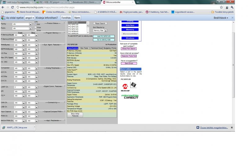

Megjegyzem, nem tudok hirtelen olyan PIC-et amiben 2 USART lenne és USB-s. Viszont elvileg meg lehet oldani a szoftveres UART-ot, mint második csatornát, csak lehet, hogy az időzítésekkel gondban leszel. Idézet: „Megjegyzem, nem tudok hirtelen olyan PIC-et amiben 2 USART lenne és USB-s. Viszont elvileg meg lehet oldani a szoftveres UART-ot, mint második csatornát, csak lehet, hogy az időzítésekkel gondban leszel.” A MAPS szerint van pár darab a 8 bitesek között is ( a konkrét adatlapokat nem néztem meg ) , tehát nem szükséges a szoftveres UART . Steve
Köszönöm a kiigazítást, nem tudtam erről, én leragadtam a 18F2550-nél!
Én sem ismertem ezeket a "csótányokat", csak a MAPS-et és kíváncsi lettem
! Steve
