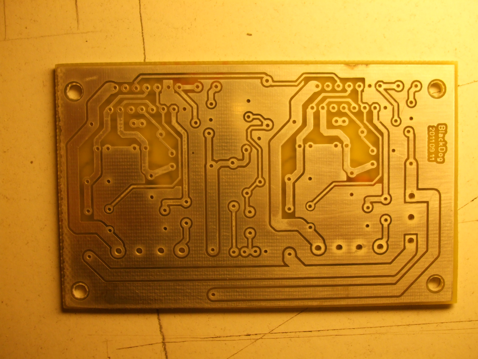

(#) blackdog válasza gergelyaki hozzászólására (») Szept 12, 2011 /
Helló,
Én pont tegnap este próbáltam ki a 21-et mivel elfogyott az írásvetítő fóliám. Annyi, hogy nem 5 percig hanem 7 percig világítottam. (3db 8W csövem van.)
Amúgy azt ne várt, hogy tökéletesen átlátszó legyen. Inkább a pauszra fog hasonlítani.
Mellékelem az eredményt. (Sajna a gépem már nem a legjobb képeket készíti.)
(#) gulasoft válasza blackdog hozzászólására (») Szept 12, 2011 /
Én csak olajoztam az sem sokkal rosszabb. Hasonló lesz az is a pauszhoz, annyi van, hogy a papír és az üveg közé kell rakni egy fóliát, hogy ne olajozza össze az üveget.
